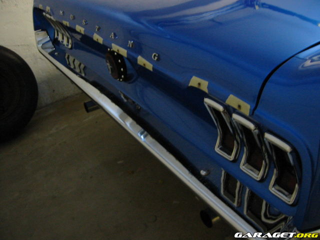

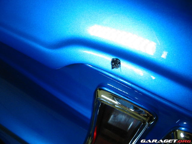

Vad ja vet var listerna till bagaget tillval på 1967års modell och standard på 1968års modell. Min var utan och jag tycker de är mkt snyggare med lister. Är då mkt tacksam att min inte har yttre tröskellist och dörrlister som vissa mustanger har.
Började med att borra hålen till listerna, maskerade för att inte slinta med borren.
https://www1.garaget.org/gallery/archive/38489/480463_yutboe.jpg
Maskerat och borrat.
La silicon i hålen för att de inte ska rosta.
https://www1.garaget.org/gallery/archive/38489/480456_4h9lb4.jpg
Silicon.
Före och efter bilder.

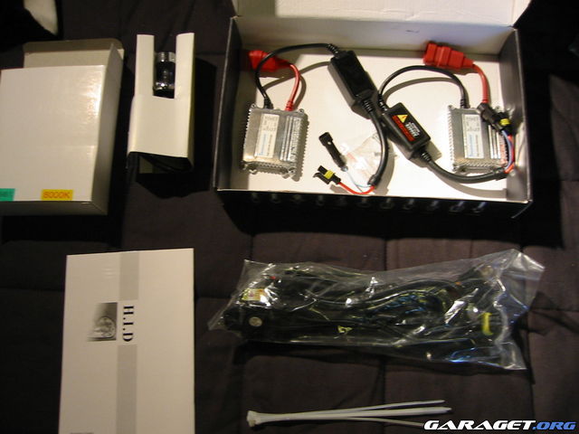

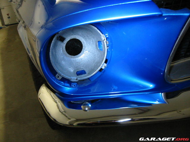

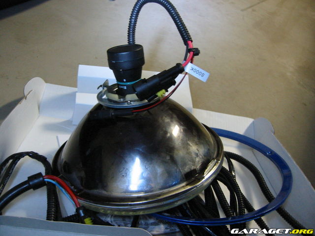

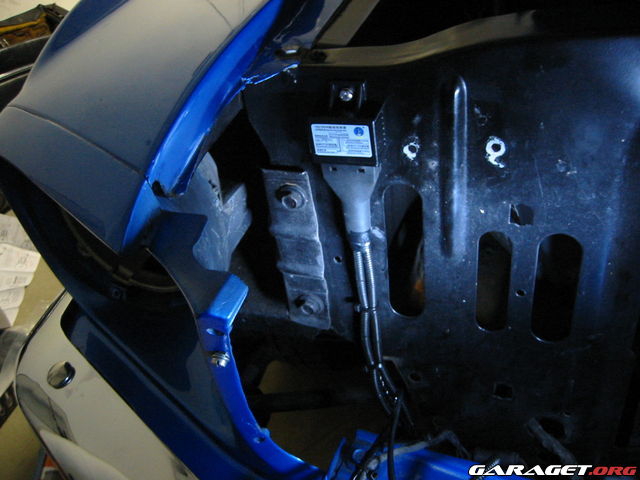

Har nu under ett par dagar i garaget efter jobbet installerat Xenonljus på mustangen. Kitet kommer ifrån www.xenonkungen.se och är ett Super Slim Bi-xenon H4 8000k. Gick på 1795kr + frakt, går att få tag på mycket billigare men jag valde xenonkungen för deras garantier, kunskap och erfarenhet.
https://www1.garaget.org/gallery/archive/38489/474250_ohu9od.jpg
https://www1.garaget.org/gallery/archive/38489/474256_b77noi.jpg
https://www1.garaget.org/gallery/archive/38489/483078_g18eg4.jpg
Började med att plocka ner strålkastarn på höger sida.
https://www1.garaget.org/gallery/archive/38489/483087_lk78xp.jpg
Monterade xenonlampan i strålkastarn.
https://www1.garaget.org/gallery/archive/38489/483088_t81f6h.jpg

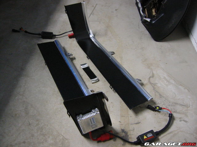

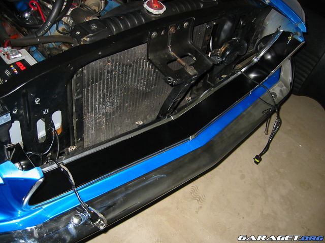

Monterade styrenheten för ballasterna, tog ner grill och grill-lister.
https://www1.garaget.org/gallery/archive/38489/483091_htayzy.jpg

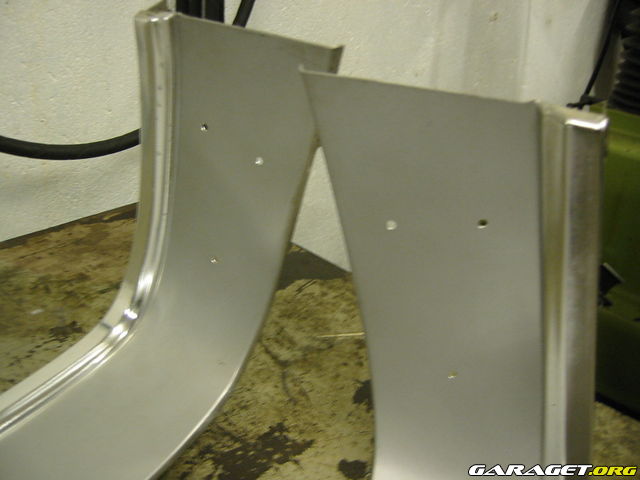

Förberedde grill-listerna för ballasterna.
https://www1.garaget.org/gallery/archive/38489/483093_bya4hm.jpg
Lackade grill-listerna och monterade ballasterna.
https://www1.garaget.org/gallery/archive/38489/483106_kp51fs.jpg
Monterade sedan upp grill-listerna igen och drog alla kablar seriöst med mycket buntband.

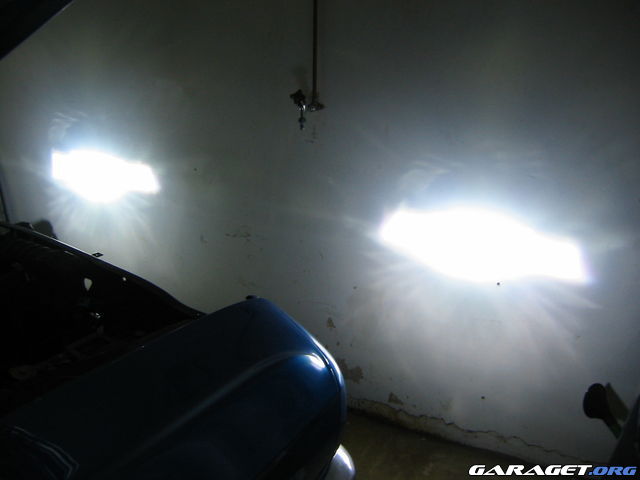

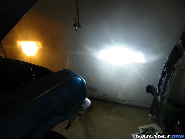

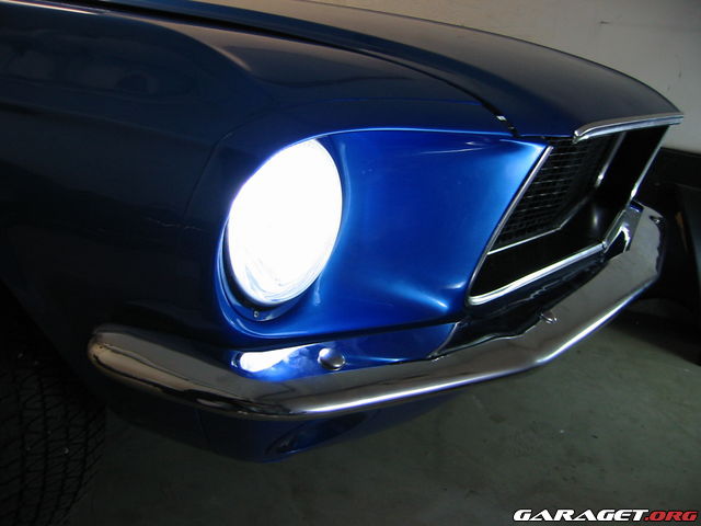

En jämförelse bild: Till vänster en helt vanlig h4 halogen, till höger en h4 xenon 8000k. Båda på helljus. Färgerna stämmer inte riktigt men på ett ungefär, halogenet är inte riktigt så gult och xenonet är lite blåare.
https://www1.garaget.org/gallery/archive/38489/483118_wsds57.jpg
Gjorde samma prossedur på vänster sida och slutförde installationen, skruvade upp grillen igen.
https://www1.garaget.org/gallery/archive/38489/483121_ekax9v.jpg
Resultatet.

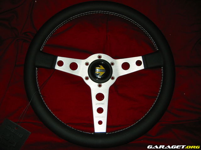

På senate har en ny ratt inhandlats, det blev en Momo Prototipo. Den gammla grant ratten såg bra ut men var obekväm och för stor i mitt tycke. Prototipo ratten kommer att monteras så snart jag fått mitt rattnav som är beställt. Rattnavet är till en Mustang 1968-1977, hoppas de passar då ingen säljer rattnav för 1967års modell med 6bult. I annat fall får jag bygga ett eget. Här är en bild på ratten.

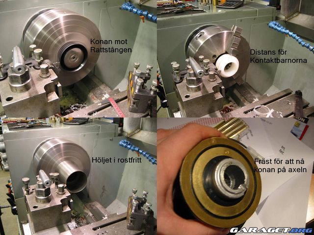

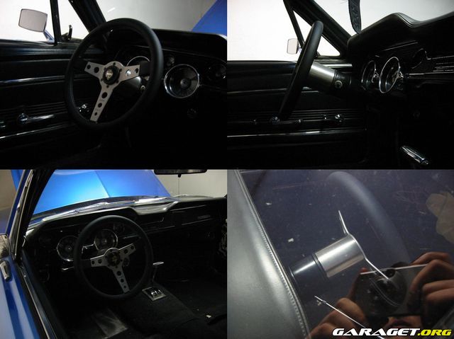

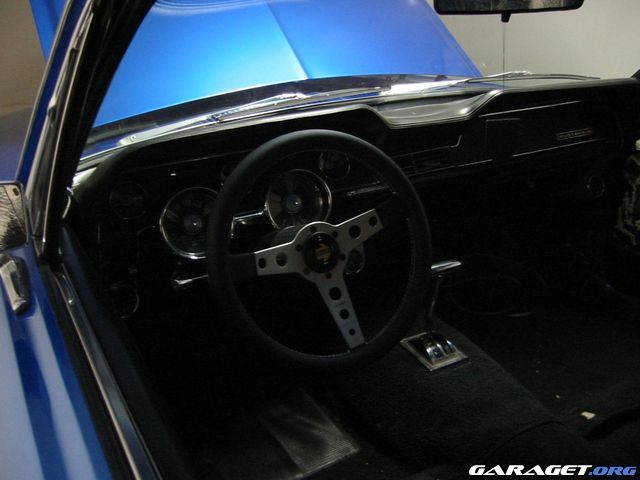

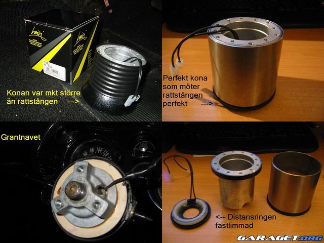

Äntligen är jag klar med navet till ratten. Fick ju som sagt beställa ett -68-77 nav för ingen gör -67 nav.
Efter ja fått navet konstaterade jag att typ inget stämmde hmm
Vi (jag och min far) började med att fräsa bort lite av splinesen på insidan då de tog emot i axeln.
När konan i navet greppade axeln fick vi svarva bort ca 5mm innuti navet där muttern ligger an för att muttern skulle greppa tillräckligt med gänga.
Sen fick vi svarva en distansring i nylon så att skivan med kontakbarnorna nådde fram till de fjädrande kontaktstiften.
Fick även svarva ner plastkonan på bottendelan av navet ganska mkt för att den skulle stämma med yttermåttet på rattstången.
När konan var klar fick vi flytta bak den en bit så glappet inte blev för stort.
De medförde att en ny ytterhylsa var tvungen att tillverkas.
Som tur var hittade jag en bit rostfrittrör med samma innerdiameter som orginalhylsan.
För er som inte hängde med har jag bilder som är mkt roligare big_smile
https://www1.garaget.org/gallery/archive/38489/530840_dpjhv1.jpg
Bearbetning
https://www1.garaget.org/gallery/archive/38489/530842_rwe42s.jpg
Navets delar
https://www1.garaget.org/gallery/archive/38489/530844_67enux.jpg
Resultat
https://www1.garaget.org/gallery/archive/38489/530849_r9bap8.jpg
Resultat
Resultatet blev bra smile men funderar på att lacka navet svart så de matchar rattstången bättre, borstat rostfritt är snyggt men har inte samma nyans som den borstade aluminiumen så de ser lite konstigt ut hmm
