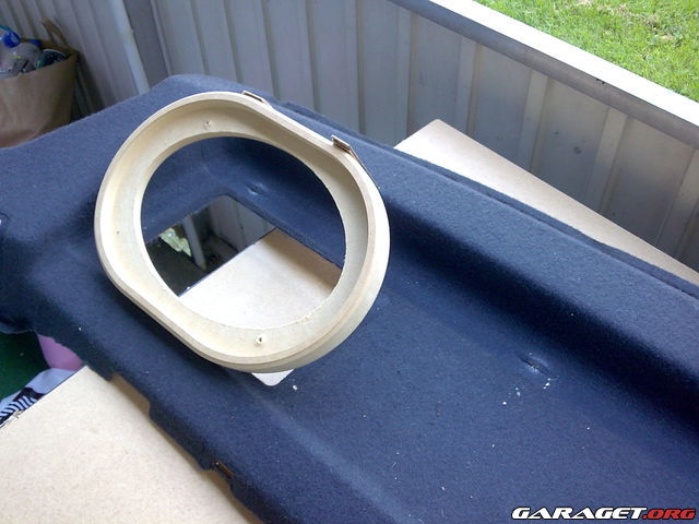

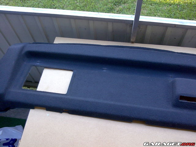

Japp då var man äntligen igång med bygget.
Är mitt första bygge med plastning så jag har inte så stora förväntningar med att de ska bli 100% men gör de jag kan i en lägenhet.
Jag börjar med hatthyllan å tas baslådan senare då jag saknar ett steg till de.
https://www1.garaget.org/gallery/archive/105289/692054_kdsu9a.jpg

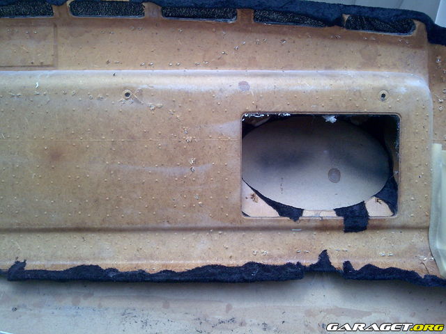

Så här såg hyllan ut efter bort montering och innan plastning.
https://www1.garaget.org/gallery/archive/105289/692055_yighhc.jpg
En baffel (stavning?)

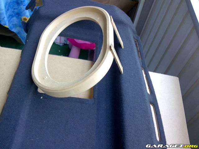

https://www1.garaget.org/gallery/archive/105289/692057_chfji7.jpg
Stödjer dom provisoriskt för att kolla lutningen

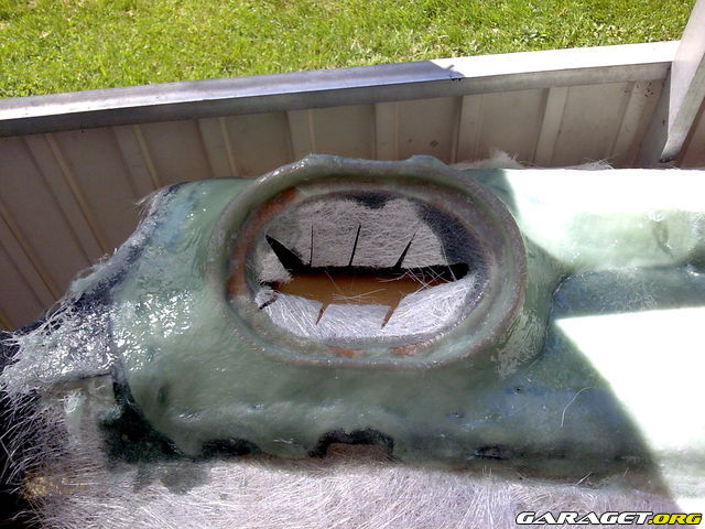

https://www1.garaget.org/gallery/archive/105289/692059_4wwb7s.jpg

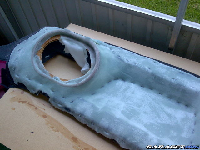

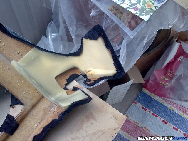

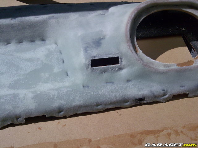

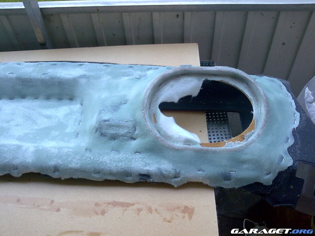

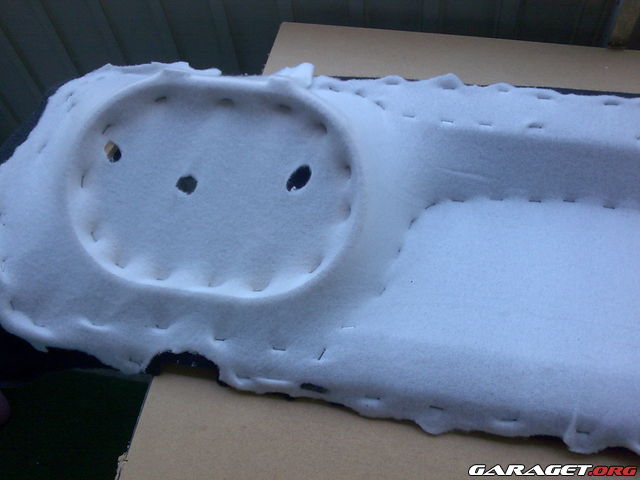

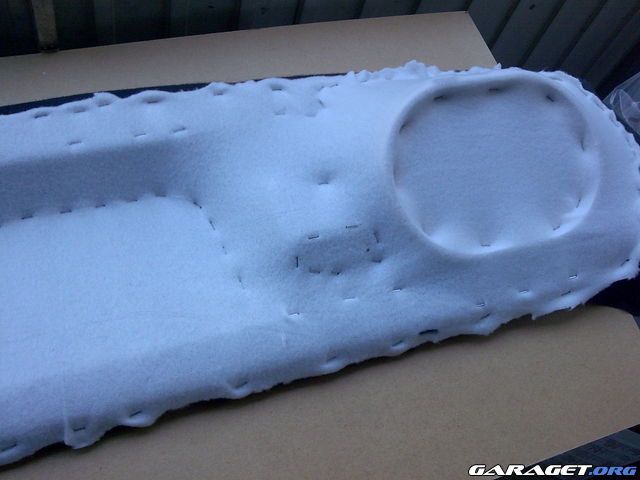

På med fleecetyget å fästa de lite
https://www1.garaget.org/gallery/archive/105289/692062_nxiitk.jpg
Andra sidan. Tänk på att detta är mitt första bygge med plast så de är inte 100%

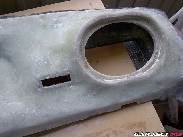

https://www1.garaget.org/gallery/archive/105289/692064_s8l332.jpg
Nu är de plastat 1 gång ska på med lite fiber senare. =0)
https://www1.garaget.org/gallery/archive/105289/692065_bla916.jpg
Andra sidan. Väntar på att de ska torka nu bara.

vart får man tag i trä-stativet som passar grymt för 6*9ór?
de jag har är köpta på BRL kostar ca 100 st

Kapat ur för mitt bältet nu innan fiber kommer på.
https://www1.garaget.org/gallery/archive/105289/692412_jht2bt.jpg

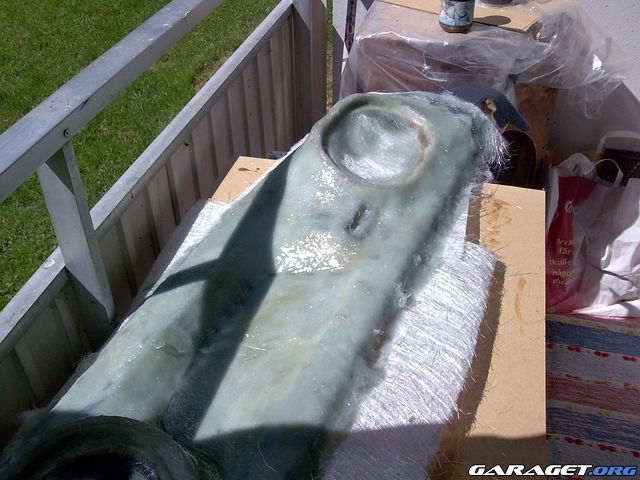

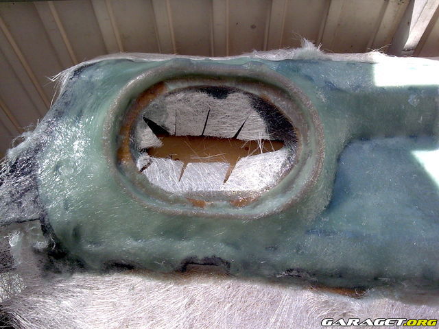

Lite fiber kletas på

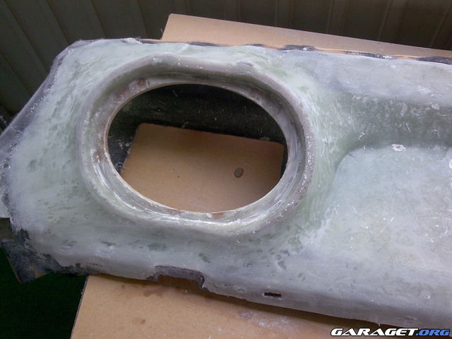

https://www1.garaget.org/gallery/archive/105289/692416_44pgy1.jpg

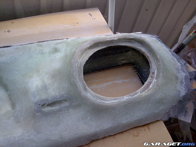

Nu är hela hyllan plastad med fiber
https://www1.garaget.org/gallery/archive/105289/692417_axszfp.jpg
Ska slipas å kapas lite innan jag klär allt i tyg. =0)

24 juni 2009
en sak kan jag säga för er som inte jobbat med glasfiber, de är att (ursäkta språket!) satan va dammig man blir när man kapar/slipar med vinkelslip.  missa dock att ta bild på hur man såg ut. men jag var vit hela jag!!
ja ja nu kommer lite mer bilder efter jag städat upp lite på balkongen.
tagna under gårdagen.

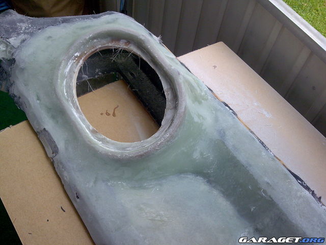

https://www1.garaget.org/gallery/archive/105289/693033_vjlhu6.jpg
efter grov kapning å slipning
https://www1.garaget.org/gallery/archive/105289/693034_fsegz2.jpg
https://www1.garaget.org/gallery/archive/105289/693035_7w99h7.jpg

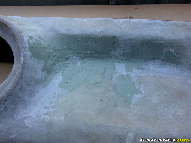

behöver lägga lite fin spackel på vissa ställen för att jämna ut ytorna.
https://www1.garaget.org/gallery/archive/105289/693036_dy7pn5.jpg
de var lite jobb med bältes hålet för mitt bältet =0)
i dag kommer jag slipa i hålen för högtalarna så jag kan få ner gallret med.. är lite taskigt med utrymme just nu.

24 juni 2009
M1Get skrev:
Gött att du har plastat lite. Är själv inne på att pröva det för första gången. Något man bör tänka på tycker du ? smile
lägg inte för mycket plast i bafflarna!!!!  ja fick ta fram vinkelslipen å slipa bort en massa så gallret kan komma ner tongue  och ta tid på dej om du ska dra fleece tyget bra. annars är de bara att prova sej fram till de man tycker är enklast.

25 juni 2009
Fint jobb MEN, du använde flistyg.... dåligt val. Flistyget tar upp extremt mycket polyester och dessutom är svårt att få genomblåt så det fäster på andra sidan. Bli inte förvånad om tyget inte har fäst i huvud taget i dina träringar. Fint första projekt dock, själv gjorde jag 2 rör som första glasfiberprojekt big_smile
Stylingwebben.se | LED lampor
Möbelutkörare
358 Inlägg
25 juni 2009
jag kan hålla med om att de "drack" mycket polly innan de vart blött men de sitter fast iaf. gick åt ca 1,5 liter på första lagret innan de var ordentligt blött.  sedan blötte jag bakom tyget med på vissa ställen.
och i trä ringarna har jag även häftat med häftpistol innan jag plastade. har du något tips på vad man kan ta för tyg annars?? bygga om baslådan snart med.

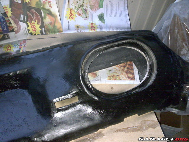

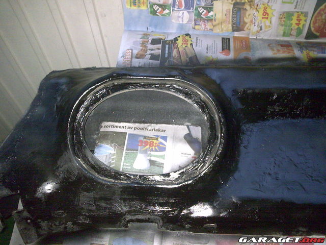

https://www1.garaget.org/gallery/archive/105289/693735_bqqsv3.jpg

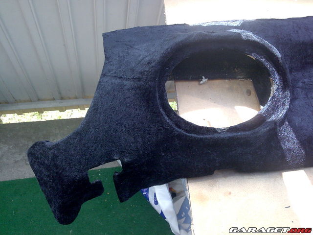

lite spacklar lite för att få bort de värsta kanterna.
https://www1.garaget.org/gallery/archive/105289/693737_jx541i.jpg

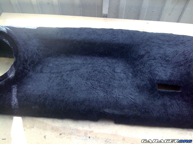

lackade svart innan tyget åker på i fall de skulle lysa igenom
https://www1.garaget.org/gallery/archive/105289/693744_bkmns2.jpg
https://www1.garaget.org/gallery/archive/105289/693745_xnkz7e.jpg

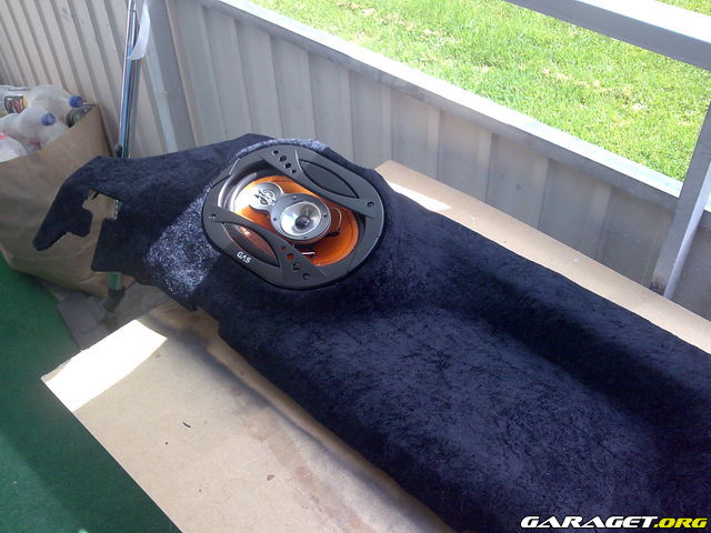

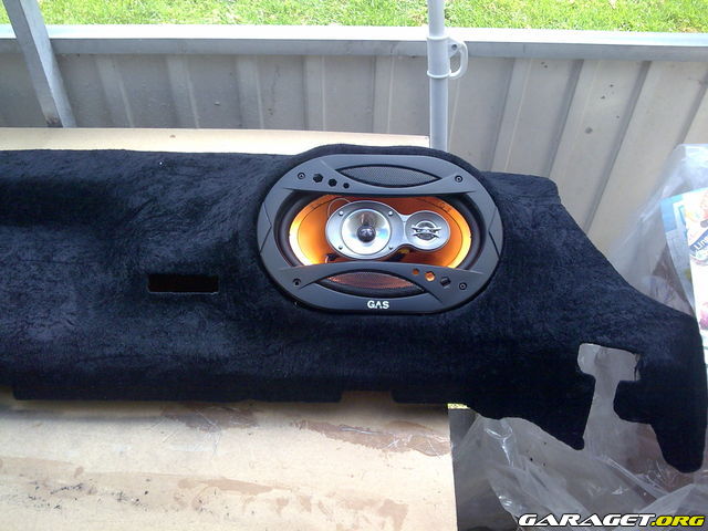

allt tyg viks och limmas runt om.
https://www1.garaget.org/gallery/archive/105289/693746_a29fiq.jpg
https://www1.garaget.org/gallery/archive/105289/693747_zgazju.jpg
åvansidan
https://www1.garaget.org/gallery/archive/105289/693748_33vyak.jpg
https://www1.garaget.org/gallery/archive/105289/693751_bussjj.jpg
då sitter högtalarna på plats.
https://www1.garaget.org/gallery/archive/105289/693752_6fssat.jpg
kommer bilder på all när de sitter i bilen med.
