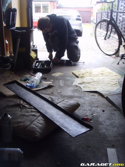

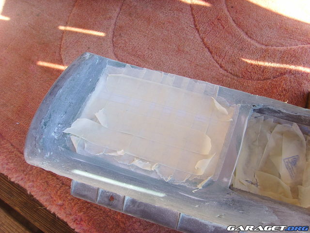

Jo jag tycker också det ska bli intressant, förbannat mycket fippligare blir det än jag hoppades på i alla fall wink Satte igång idag! Är ju inte det snyggaste hantverket nu i början men det är ju slutfinishen som är viktig roll
https://www1.garaget.org/gallery/archive/736/761613_0vie5k.jpg

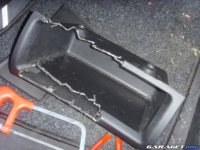

Har börjat kapa sönder skiten med mina universalverktyg wink
https://www1.garaget.org/gallery/archive/736/761615_dx5qma.jpg

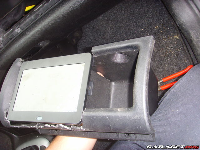

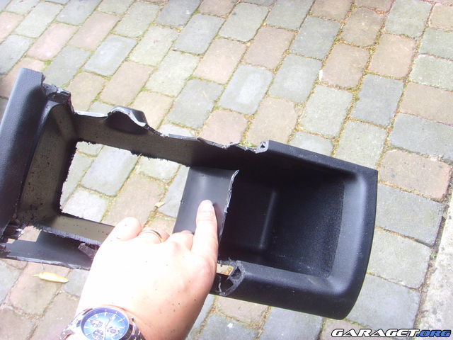

Kapade upp bakstycket och böjde in en vägg där det "lilla" prylfacket ska vara, värmde sedan på plasten med stormtändare så den stannar i den lutningen. Spacklade sedan i nedankant så inget slinker under.
https://www1.garaget.org/gallery/archive/736/761618_17yg13.jpg
Som synes kommer man enkelt åt att byta minneskort.

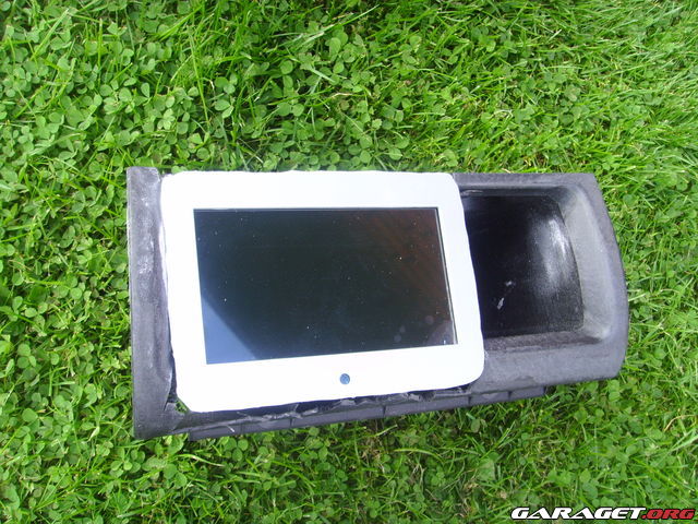

Den silvriga ramen är det som ska spacklas fast, själva skärmen sitter fast bakom. Här har jag börjat slipa allting, ett jävla slit.
Och det var allt jag pallade idag, blir nog lite mer imorgon men det är rätt mycket jobb kvar innan jag är klar.

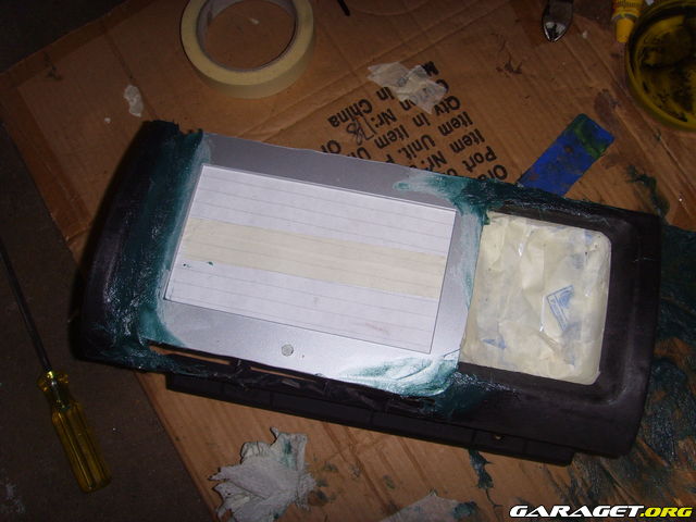

Nu jäklar har det hänt grejor wink
https://www1.garaget.org/gallery/archive/736/768383_d4j9ei.jpg
Efter första spacklingen, vackert hehe... Not smile

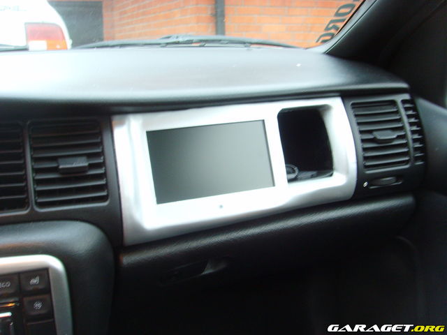

Sådärja, monterat och inkopplat och klart. smile
Och här kommer en video på hur det blev!!! Lite kik i menyer och så.. Tyvärr låter ljudet helkonstigt, ingen bas alls. Låter bättre irl.. Kommentera friskt! wink

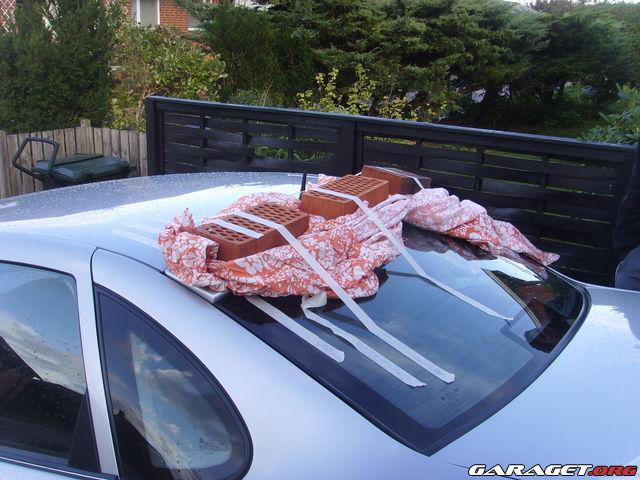

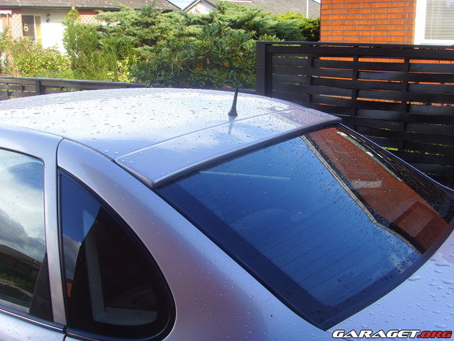

Började meckla på bakrutevingen idag smile Tack Alex_Side för hjälpen tongue
https://www1.garaget.org/gallery/archive/736/774860_ycvmd0.jpg
Ställde bilen i vinkel så bakrutan blir hyfsat plan
https://www1.garaget.org/gallery/archive/736/774863_vmorsn.jpg
Undersidan av vingen, Alex laddar limtuben!
https://www1.garaget.org/gallery/archive/736/774862_j8pdah.jpg
Så här står den nu på uppfarten wink Hoppas det fäster som satana

Blev kanonfint!

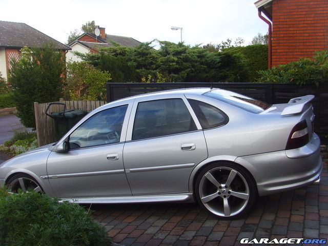

https://www1.garaget.org/gallery/archive/736/775398_pmicv3.jpg
Då satt den på plats då smile
