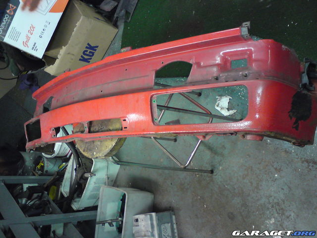

update!
nu så har framplåten samt vänster framskärm påbörjats.
https://www1.garaget.org/gallery/archive/74437/871549_x3vjtw.jpg

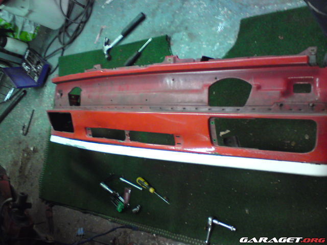

aningens krokig framplåt
https://www1.garaget.org/gallery/archive/74437/871550_xmw4if.jpg
lite rakare tongue
https://www1.garaget.org/gallery/archive/74437/871551_nvr99y.jpg
lite ny plåt ditbankad, tidigare va de ett mindre katthål här..
sedan primades plåten, den spacklades upp och sen så glömde jag fota hmm
https://www1.garaget.org/gallery/archive/74437/871552_bpe1ln.jpg

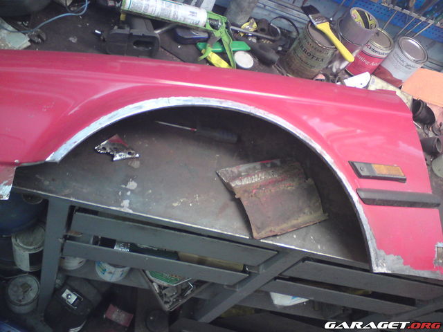

en upp kapad framskärm va de här!
https://www1.garaget.org/gallery/archive/74437/871553_0k2ck5.jpg
nedre delen på framskärmen..
https://www1.garaget.org/gallery/archive/74437/871554_ikotsu.jpg
lagom jävligt att bocka till denna plåten..
https://www1.garaget.org/gallery/archive/74437/871555_zednr6.jpg
finfint wink
https://www1.garaget.org/gallery/archive/74437/871556_9rnahk.jpg
på plats, blir nog hyfsat bra när den är klar iaf wink
https://www1.garaget.org/gallery/archive/74437/871557_bpfemc.jpg

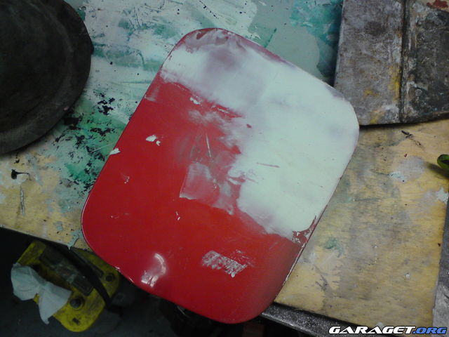

tanklock primat och spacklat.. fick blästra ett hörne på detta för de va jävligt illa rostat..
det va en liten inblick i vad som har hänt den senaste dagen  smile

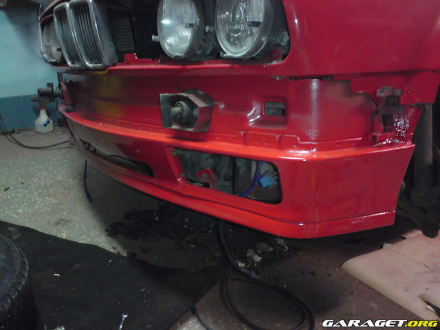

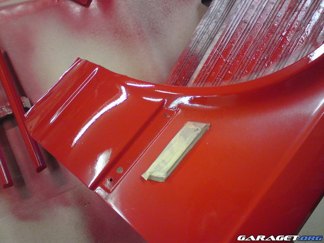

liten update!
har lackat front, vänster framskärm, lister och grillen nu idag och här är resultatet=)

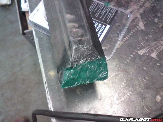

https://www1.garaget.org/gallery/archive/74437/875289_scoi7s.jpg

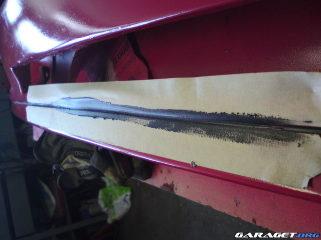

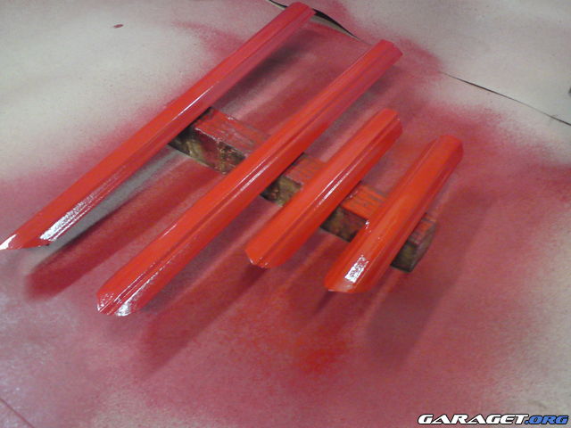

dörrlisten var av sista biten här... glasfiberspackel är då din vän=)
https://www1.garaget.org/gallery/archive/74437/875290_e2aoft.jpg
lite lack på lister, första lagret eller något..
https://www1.garaget.org/gallery/archive/74437/875291_d0e1mk.jpg

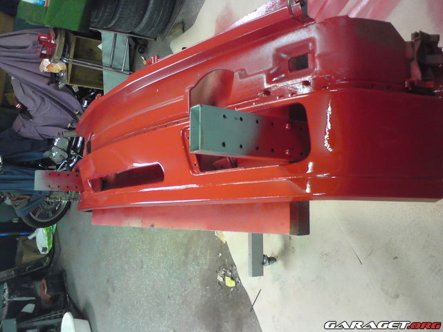

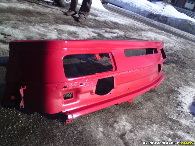

fronten lackad=) klar här
https://www1.garaget.org/gallery/archive/74437/875292_zp9jyc.jpg
rätt bra yta tycker jag allt=)
https://www1.garaget.org/gallery/archive/74437/875293_eb8279.jpg
kanten mellan front och plastläppen, tec7, typ silicon. överlackeringsbart!
https://www1.garaget.org/gallery/archive/74437/875294_lt06uj.jpg
tada=)
https://www1.garaget.org/gallery/archive/74437/875295_ofosxk.jpg

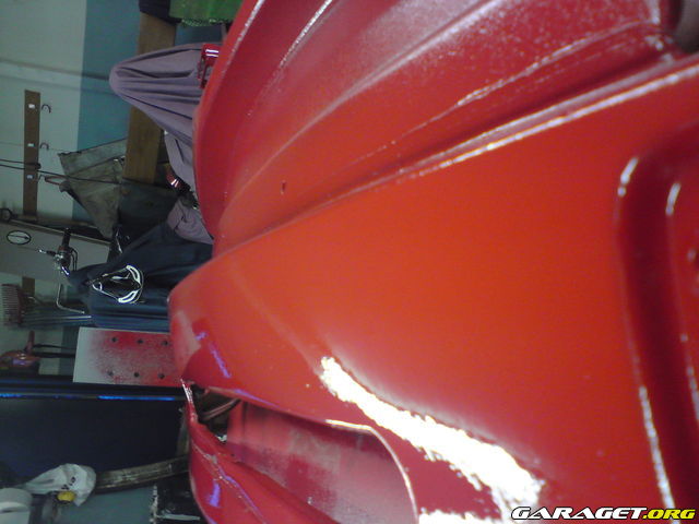

vänster framskärm. med dimmning av lacken. ser lite matt ut men det är lite dam. kanske får lacka om den andra skärmen ochså om de inte går att putsa ner den kant som blev på den.
https://www1.garaget.org/gallery/archive/74437/875297_vykfqs.jpg
https://www1.garaget.org/gallery/archive/74437/875298_fgbteo.jpg

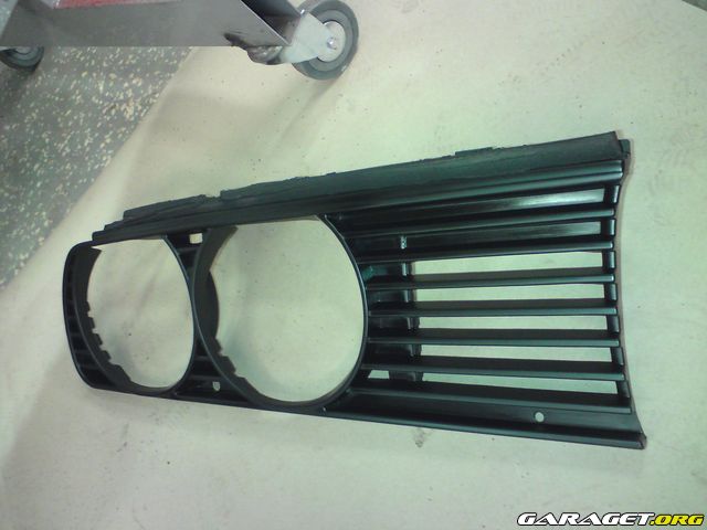

grillen lackad matt svart. håller på att torka här så där av flamigheten.
https://www1.garaget.org/gallery/archive/74437/875301_1qgwhm.jpg

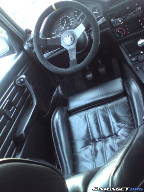

lägger in en liten bild på hur cockpit kommer se ut sen när inredningen är i. notera, detta är från min 325a. GAAAAA helvete va gött wink

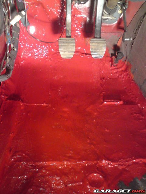

718 Inlägg
14 mars 2010

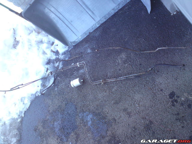

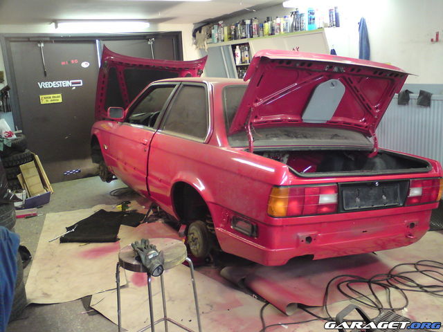

update!

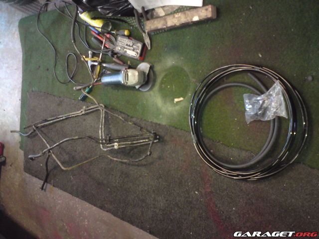

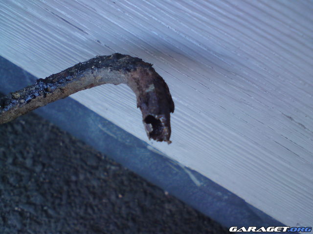

har börjat lite lätt på förarsidan nu och för att komma åt golvet ordentligt så var jag tvungen att plocka ner bränsleledningarna, och tur var väl det. returledningen till tanken va nästintill avrostad, och för andra delen var de andra ledningarna skrot också..
https://www1.garaget.org/gallery/archive/74437/877183_5gikua.jpg
bränsleledningar och filter
https://www1.garaget.org/gallery/archive/74437/877186_36mw02.jpg
not good!
https://www1.garaget.org/gallery/archive/74437/877187_m956qv.jpg
https://www1.garaget.org/gallery/archive/74437/877189_q5nnpb.jpg
blir nog fint=)

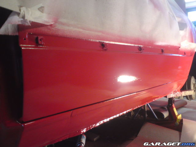

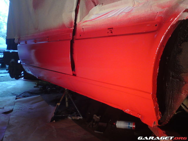

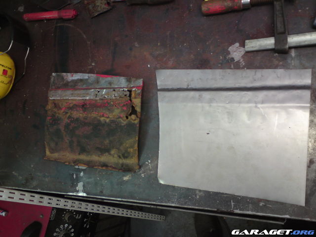

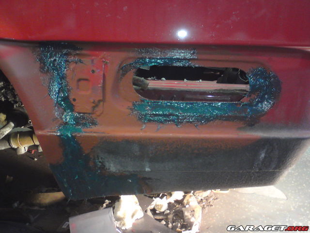

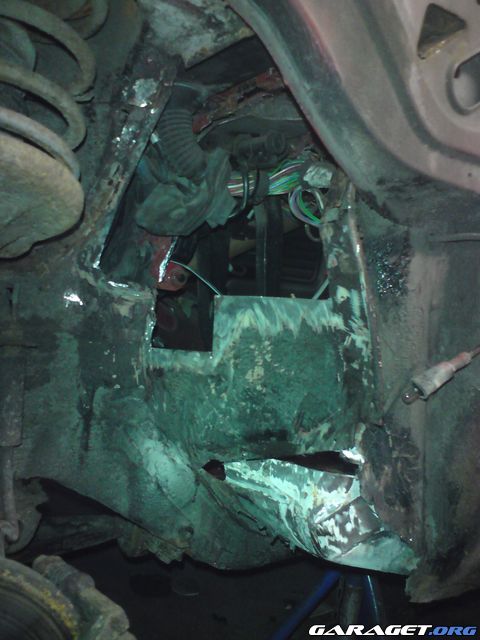

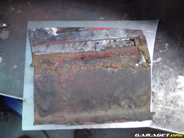

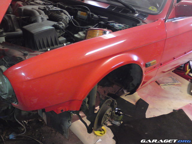

update!
har jobbat massor med rostlagningen på vänster sida, samma skit som andra sidan men här får ni lite bilder ändå=)
https://www1.garaget.org/gallery/archive/74437/881957_55we94.jpg
ny vs gammal bränsleledning!
https://www1.garaget.org/gallery/archive/74437/881958_3rn2e4.jpg

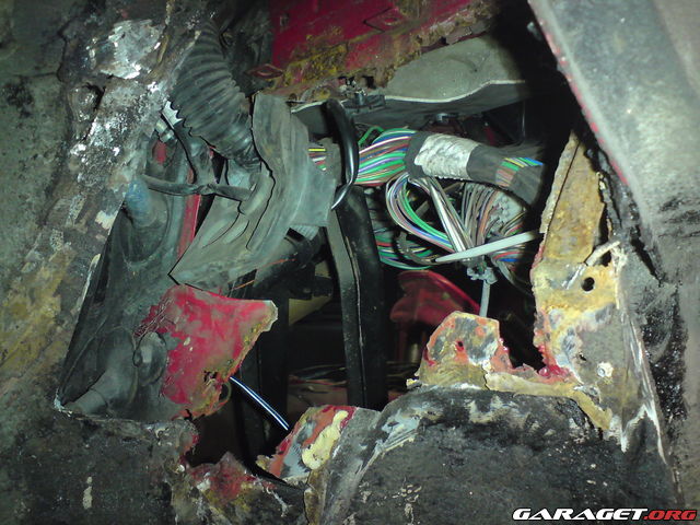

hååååål
https://www1.garaget.org/gallery/archive/74437/881959_ua1xug.jpg
ännu mer hål..
https://www1.garaget.org/gallery/archive/74437/881961_yecfdz.jpg
helvetes massa svets, rostskydd, glasfiberspackel och färg. klart!

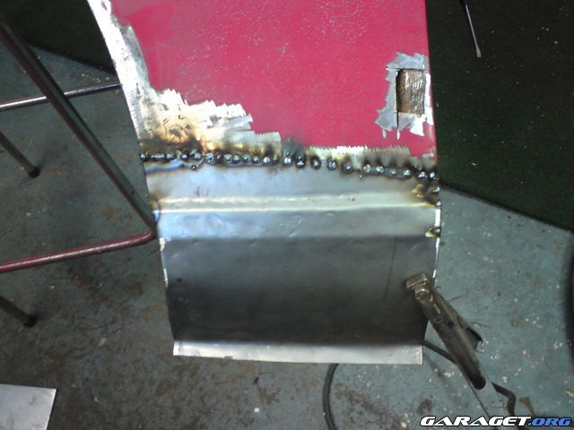

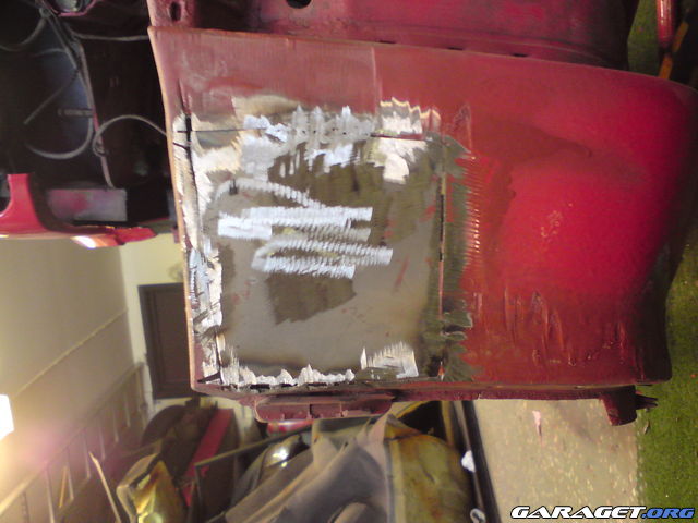

https://www1.garaget.org/gallery/archive/74437/881962_2tfhyx.jpg
här har det svetsats dit ny plåt och sen rostskyddats.. tätats med glasfiberspackel..
de va typ de enda bilderna jag hade.. men vänster hjulhus är klart. ska bara på med underredsmassa där..

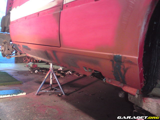

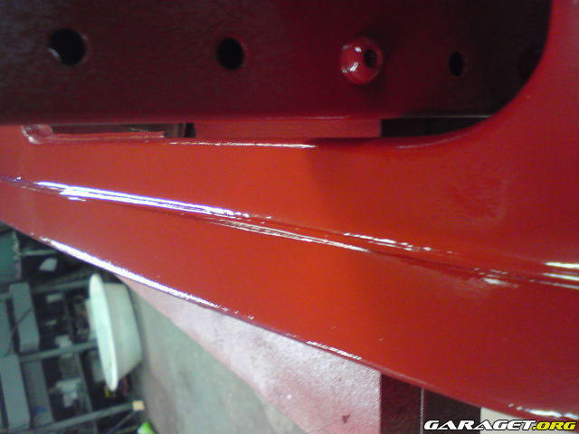

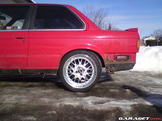

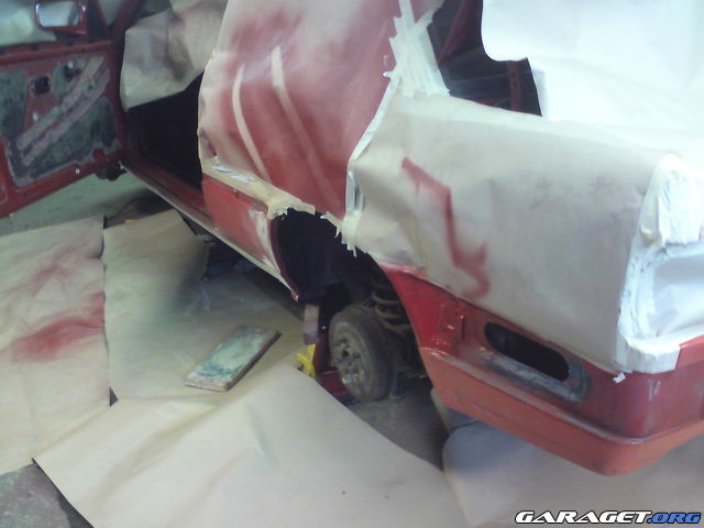

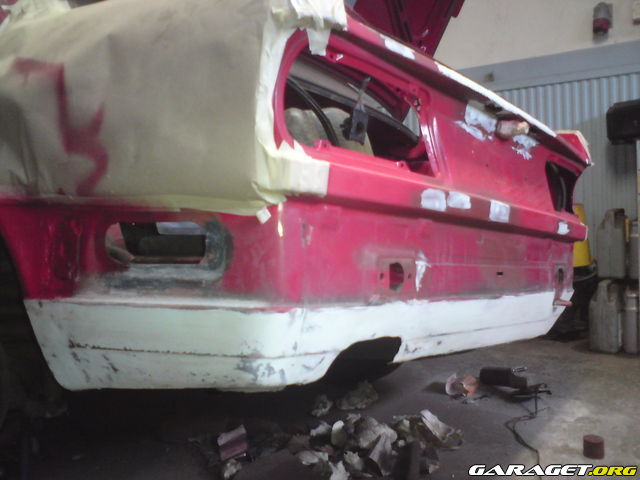

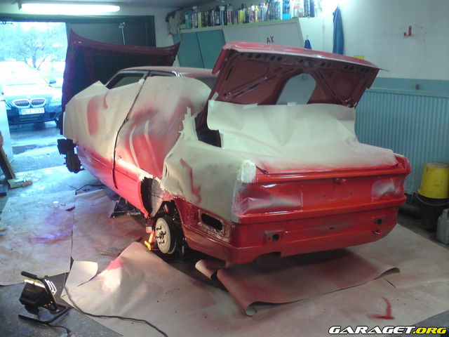

lite update då! inte varit så mycket på sista tiden, haft fullt upp i veckan tongue
här kommer lite bilder iaf!

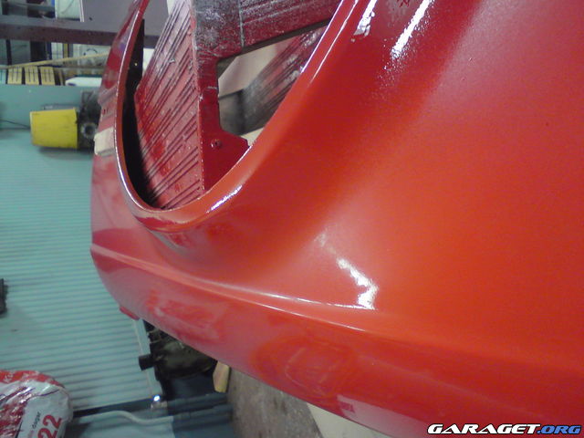

https://www1.garaget.org/gallery/archive/74437/886463_u73le4.jpg
här jobbas de för fullt med vänsterkant
https://www1.garaget.org/gallery/archive/74437/886464_y22sos.jpg

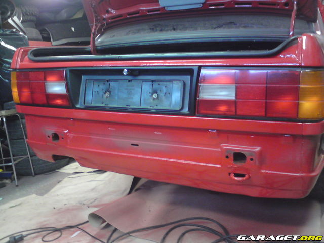

bakdel
https://www1.garaget.org/gallery/archive/74437/886465_xrsfgy.jpg
dags för grund och lack!
https://www1.garaget.org/gallery/archive/74437/886467_lp16do.jpg
klart!
https://www1.garaget.org/gallery/archive/74437/886468_84wqlp.jpg
https://www1.garaget.org/gallery/archive/74437/886469_ue0wy1.jpg
https://www1.garaget.org/gallery/archive/74437/886471_tgkfgf.jpg
fint=) plastbiten mellan baklamporna är lackad matsvart!
https://www1.garaget.org/gallery/archive/74437/886472_0xl64o.jpg
börjar likna bil nu big_smile
https://www1.garaget.org/gallery/archive/74437/886473_razk43.jpg
framskärm, innerskärm och de på
https://www1.garaget.org/gallery/archive/74437/886476_qi2v6n.jpg
front!
hinner jag till elmia? smile
