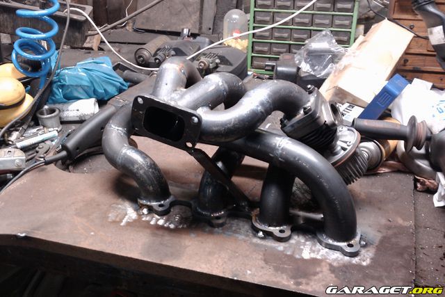

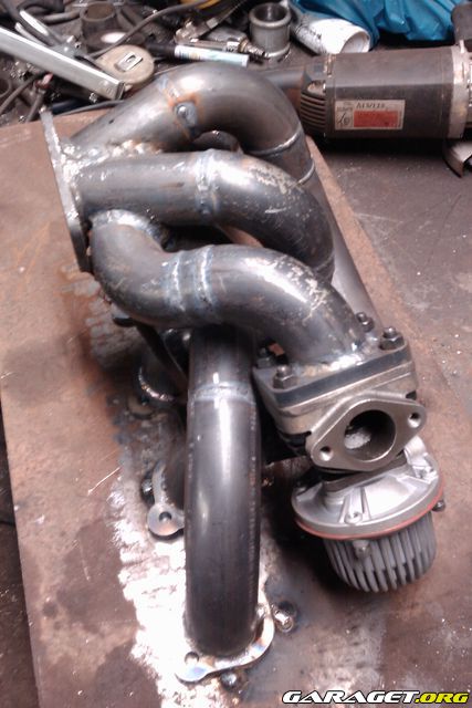

Grenröret är ev till salu. skirv pm vid intresse
https://www1.garaget.org/gallery/archive/35163/1027080_6hgmla.jpg

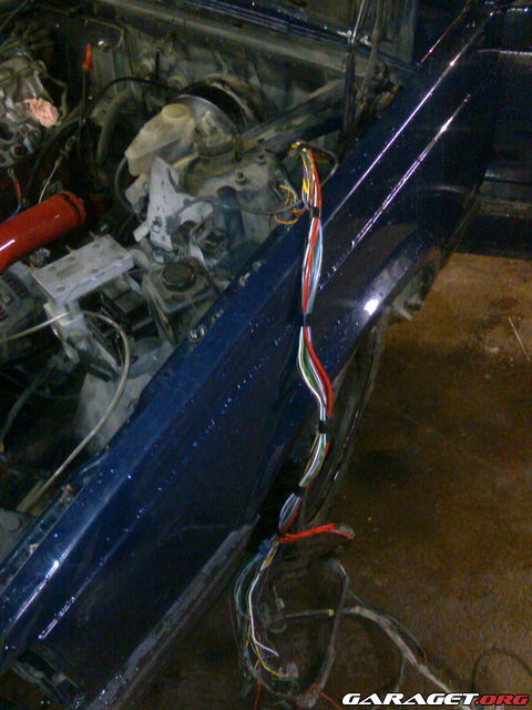

Ikväll blir det att börja koppla in ny kabelpiska och koppla in det gammla som ska användas smile  ska försöka ta lite bilder.. dock med mobilen.. smile
Stay tuned!
High on diesel and gasoline
368 Inlägg
22 december 2010

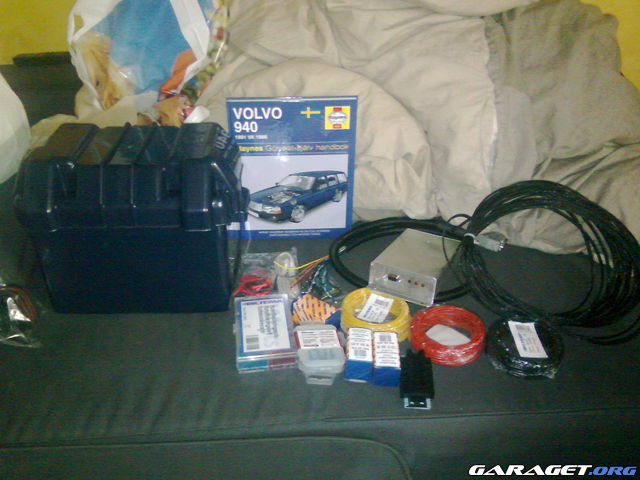

Glömde bort att ta bilder sist vi grejade så det blev bara två st!. hur som helst så kommer vi igång igen lite nu i mellandagarna.
https://www1.garaget.org/gallery/archive/35163/1031858_bkwvll.jpg

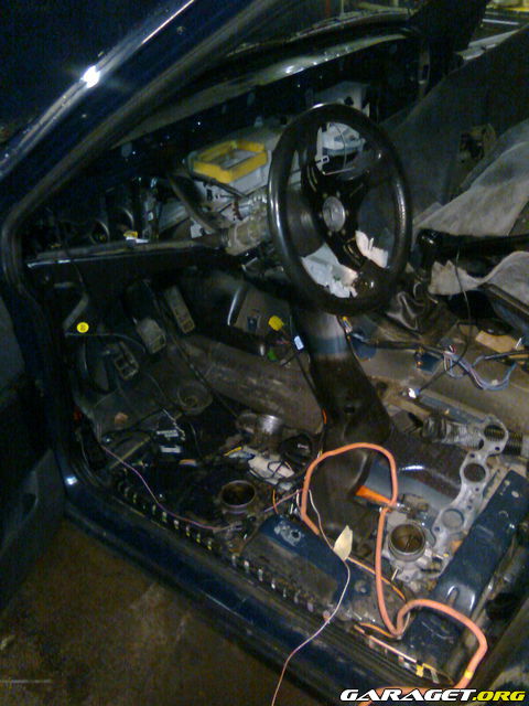

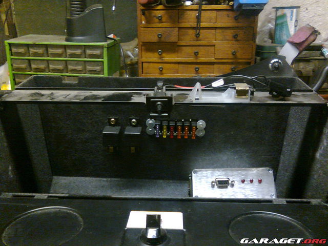

Såhär vacker är inredningen!
https://www1.garaget.org/gallery/archive/35163/1031860_sj5kdy.jpg
Lite av kabeldragning!
Sist så började vi att dra lite kablar i nya kabelstrumpor osv så det ser lite trevligare ut fixade även till kablarna till spridare osv så det bara är att koppla in i piskan till mset nu.
Dock fastnade vi lite när jag kopplade ur vr-givar kontakten å såg att det var 3 kablar. som vi senare kom fram till att den tredje kabeln var skärmkabel... dock så kom vi aldrig fram till vart denna skulle kopplas om det var till jord eller ej?  Någon som vet vart man kan köpa skärmad kabel eller räcker det med att köra med 3 kablar och tvinna dom ordentligt och jorda en utav dom i karossen bara ?
Nog med det. På tisdag nästa vecka ska blocket och toppen planas och sen ska jag kolla över skicket på resten av motorn så jag får se hur mycket tid det blir att lägga ner på det denna vinter förhoppningsvis är allt i bra skick och då kommer jag köra med denna botten tills nästa säsong då det blir smidd botten.
Har även beställt lite prylar nu i lite julklapp till mig själv. Vart en 40mm wastwgate och en hks ssqv (kopia) Och så har jag beställt en lufttempsgivare till insuget.

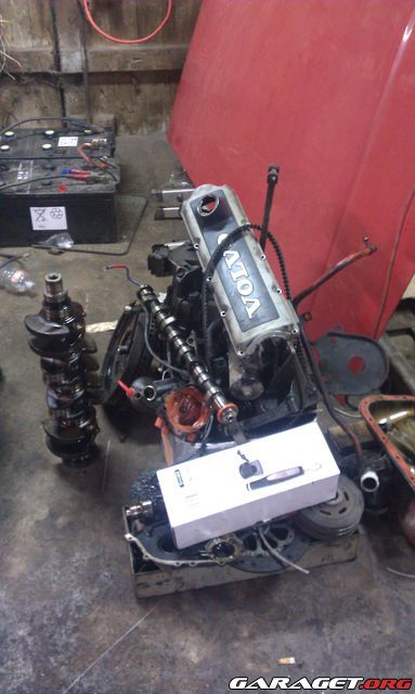

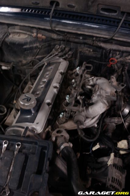

Kommit ganska långt här, mellan axeln och ramlagren kvar att demontera smile

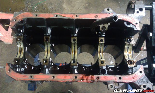

https://www1.garaget.org/gallery/archive/35163/1033025_dhayw5.jpg
Nu är det blockrent och kammen osv är bortplockat smile

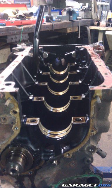

https://www1.garaget.org/gallery/archive/35163/1033021_ecse2h.jpg
Ramlagren var i fint skick!

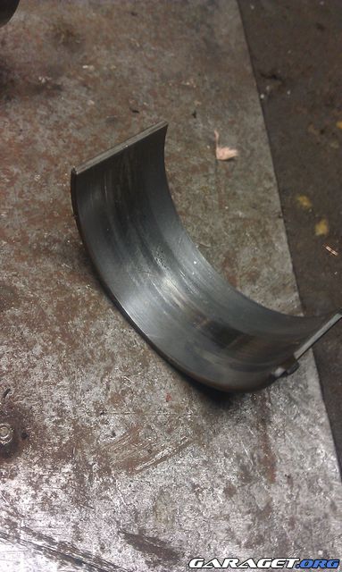

https://www1.garaget.org/gallery/archive/35163/1033020_71w1v3.jpg

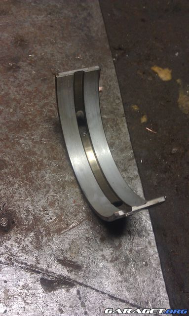

Dock så var ju inte vevlagren så jätte trevliga.. dålig service intervall?

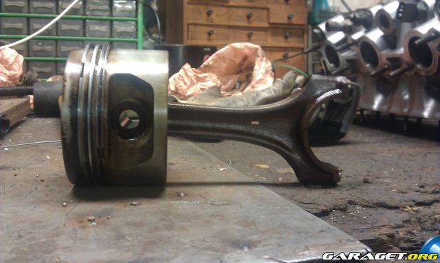

https://www1.garaget.org/gallery/archive/35163/1033018_huyz7z.jpg

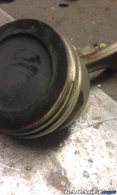

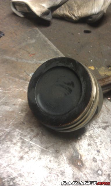

En kolv smile
https://www1.garaget.org/gallery/archive/35163/1033015_7crive.jpg
Både kolvarna och kolvringarna var i mycket gott skick inga repor eller dyligt och ringarna var minimalt slitna!

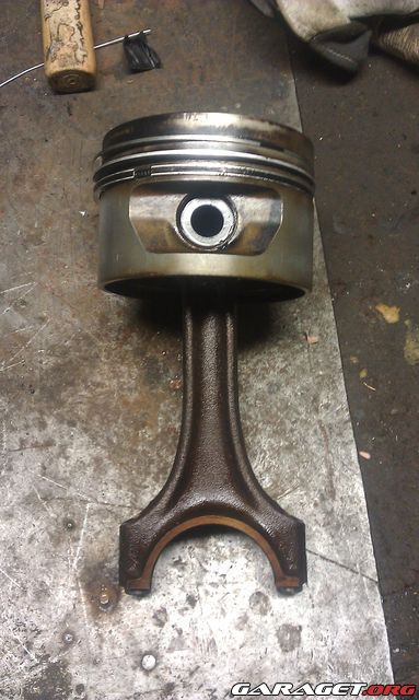

https://www1.garaget.org/gallery/archive/35163/1033017_hb4wba.jpg
Dock så har det nog gått väldigt fett? eller vad tror ni? smile
https://www1.garaget.org/gallery/archive/35163/1033016_qnsy6p.jpg
Försökte fokusera på kolvringen men gick sådär...

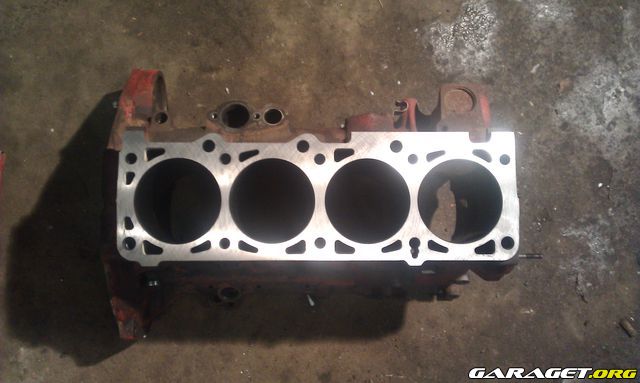

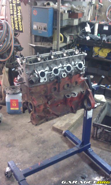

https://www1.garaget.org/gallery/archive/35163/1033022_efggen.jpg

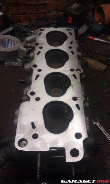

Nyplanat block.. eller heter det toppdeckat block?  Plant är det iaf smile Tack Ivan!!
https://www1.garaget.org/gallery/archive/35163/1033023_gglzj4.jpg
Nyplanad topp smile funderar på om man ska gröpa ur insugskanalerna lite själv någon gång.. så man får lite jämnare flöde men det återstår att se Matchportning blir det iaf!!

Byt kolvar, byt stakar, byt alla lager och bultar till ve och kamen. et är en svaget om du ska turbokonvertera b23 familjens motorer. pec om du ska ha den snurran smile. Sen efter bytet behöver du inte tänka på det mera smile
