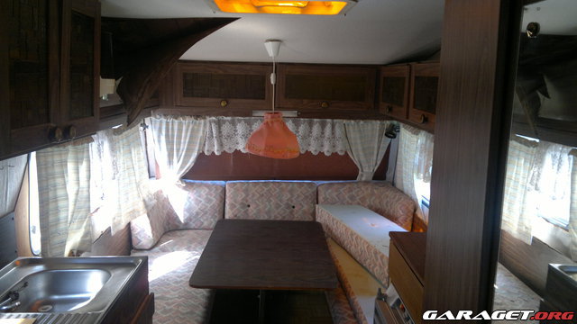

Jag och Dios här på garaget tänkte att vi skulle bygga oss en festivalvagn. där skulle vara så många sovplatser som möjligt och ett kylskåp. det är det viktiga. sitta kan man göra utanför.
Vi hittade en vagn i grannbyn som såg okej ut. han sa att där va en "liten" fuktskada runt dörren och ett av fönstrena. men det gjorde ju inte oss någonting, vi skulle ju ändå riva o göra snyggt.
https://www1.garaget.org/gallery/images/47/46214/46214-267b5f6b3308e67fe5a635d2831c7218.jpg
https://www1.garaget.org/gallery/images/47/46214/46214-c58ba7c50010f5bfc3c9b5aa804d7c02.jpg

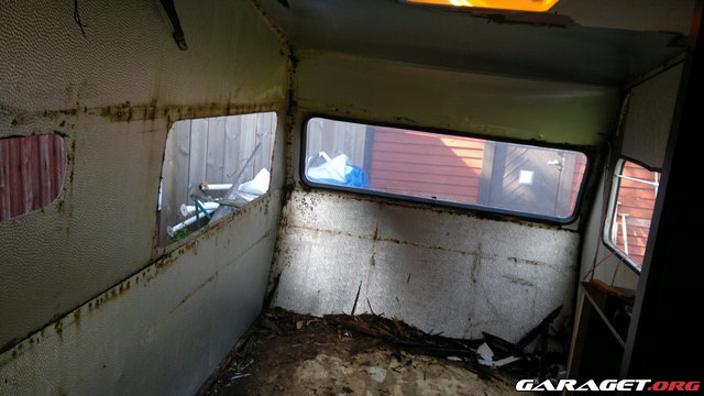

men när vi fått hem den och började riva i väggar så upptäckte vi att det va lite värre än vi först anat.
https://www1.garaget.org/gallery/images/47/46214/46214-20e18d56a891c4187538a01cb3e25c84.jpg
https://www1.garaget.org/gallery/images/47/46214/46214-ff2ec70a6eb175d6ff1dc0ca53f66514.jpg
https://www1.garaget.org/gallery/images/47/46214/46214-2b4bbb7af3471d0330e7f6122749a887.jpg

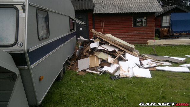

https://www1.garaget.org/gallery/images/47/46214/46214-93041a871e0e22de899b6ebc794421f7.jpg
all skit som vi ska slänga
https://www1.garaget.org/gallery/images/47/46214/46214-a33c6c6d39ee7cfc594207124e621c33.jpg
hål i golvet

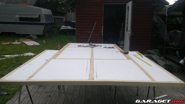

Så där ja. då har vi kommit igån efter en tids uppehåll...
började med att riva lite till inne i husvagnen och sågade upp golvet lite till. Sen började vi med golvet.
Vi använde oss av:
9mm byggplaywood
45x45 ragler som vi klöv til 40x45
40mm frigolit
PL200
lite bilder :
utan topp

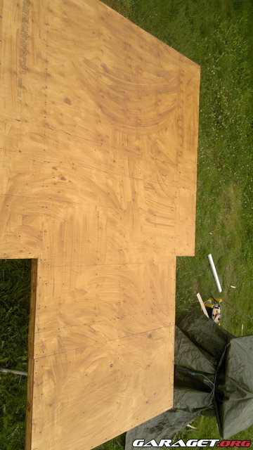

https://www1.garaget.org/gallery/images/47/46214/46214-02fc96b854028be90ac4ac2bcab1edda.jpg
utan topp
https://www1.garaget.org/gallery/images/47/46214/46214-d37ef83706132c476a073729685bd853.jpg
färdigt, målat en gång
https://www1.garaget.org/gallery/images/47/46214/46214-9f20a30f9252be2d6b99883da627005c.jpg
https://www1.garaget.org/gallery/images/47/46214/46214-2958853819df4b4d286b6d5f917cb168.jpg
Imorgon ska vi måla en omgång till sen är det dags att få in det i vagnen. ska bli spännande och se hur det ska gå till. smile
