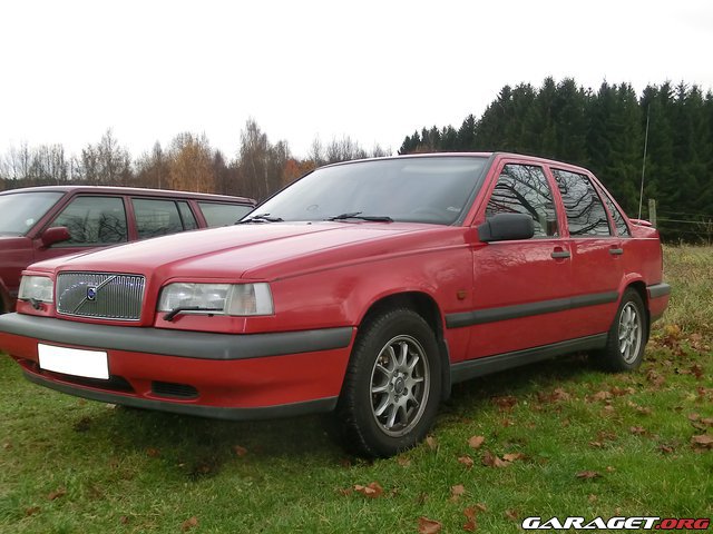

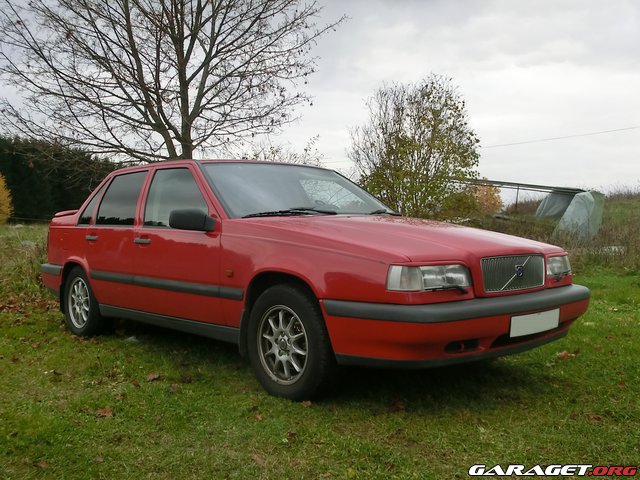

Hejsan folket på Garaget, nu drar man igång med nya leksaker, här har vi den. En Volvo 850 S 2.0.
Inte mycket och hänga i granen än så länge men med tid så kommer det bli säkert underbart.

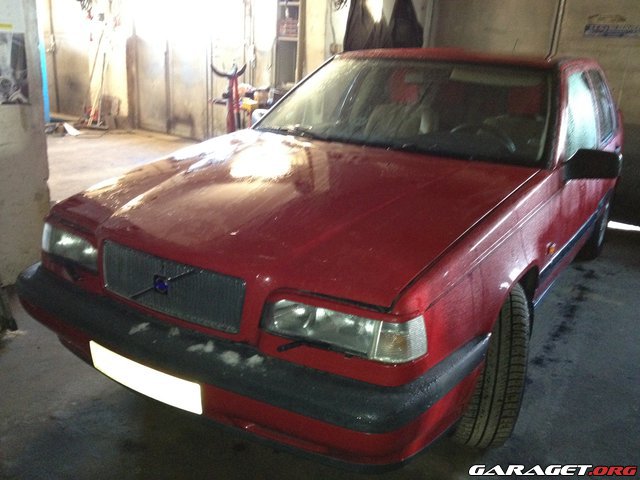

Här kommer bilen in i verkstan efter ha stot orörd i en väldig lång tid utan upp koll (3-4 månader), går och se om den startar den utan hjälp av något. Började låta som den inte skulle gå runt men efter ett par tag, gick det liv i maskinen även att den levde med en cylinder mindre

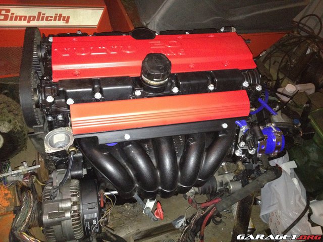

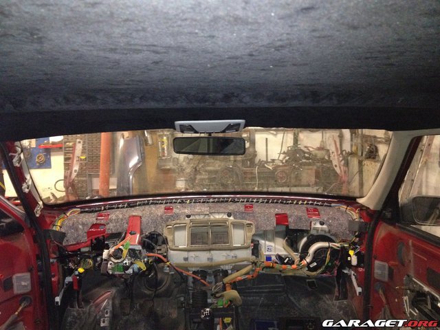

här kommer det lite om vad som har gjorts så länge
https://www1.garaget.org/gallery/images/145/144448/144448-0372a1c2a25738de3908003fa9e07c14.jpg Här har vi den den nya hjärtat för bilen
https://www1.garaget.org/gallery/images/145/144448/144448-b637abe5bff1a124c92e9b3a8176295f.jpg Rensat ur insidan, snart klart med den rensningen
https://www1.garaget.org/gallery/images/145/144448/144448-bbcdb13e696d82c2751db4d720daddcd.jpg

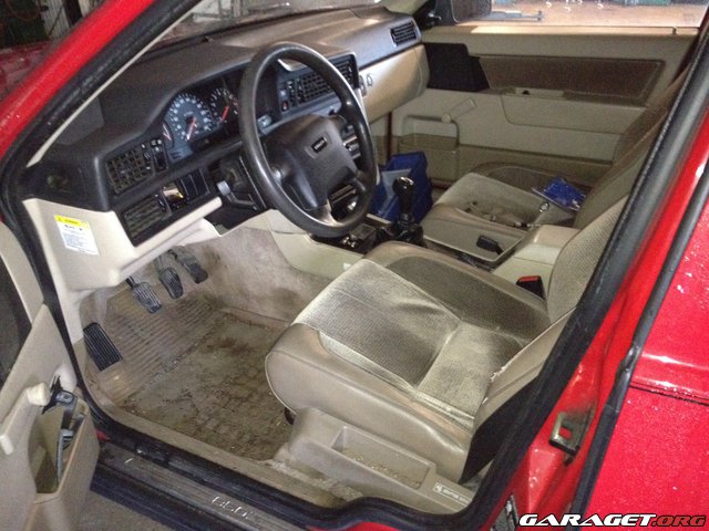

Gamla hjärtat är snart ute ut bilen

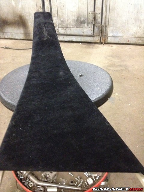

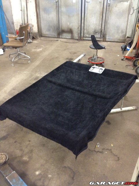

Även skaffade mig ett par meter Mocka och drog in taket i de
https://www1.garaget.org/gallery/images/145/144448/144448-1bfc2d06f3a4bbbd74457ec0d9efd9d9.jpg
Resultatet vart mycket bättre än det gamla
https://www1.garaget.org/gallery/images/145/144448/144448-df0c7f0f4431c3763a50d9d371d160d4.jpg
Fick en liten bit över som räckte åt B-stolpen
Det är det som har gjort hittills, men snart är motorn ur bilen o insidan helt rensad, den gamla beige ska bort och ersättas med något mörkare. Taket, A-B-C-stolparna får bli mocka, men innan något av det ska in ska jag fixa lite dämpningsmattor, vet ej något bra material ännu men ser ut och bli från MDS, Silent Coat. Då blir det och dämpa taket, dörrarna, golvet och bakluckan.
Men en sak i taget, Motorn ska ut innan jag ska tänka mera på invändigt.

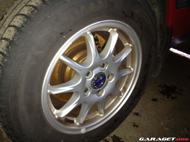

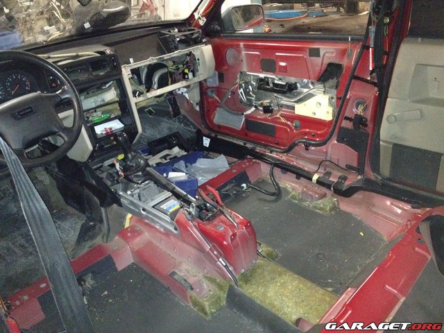

Hade hoppas på att fått motorn och allt det i motorrummet borta denna helg men tyvärr så har en Opel Ascona fått genomgå en hjärttransplantation istället.
Inreddes är det nästan helt tömt bara baksätet och bagaget kvar och mattorna kvar.

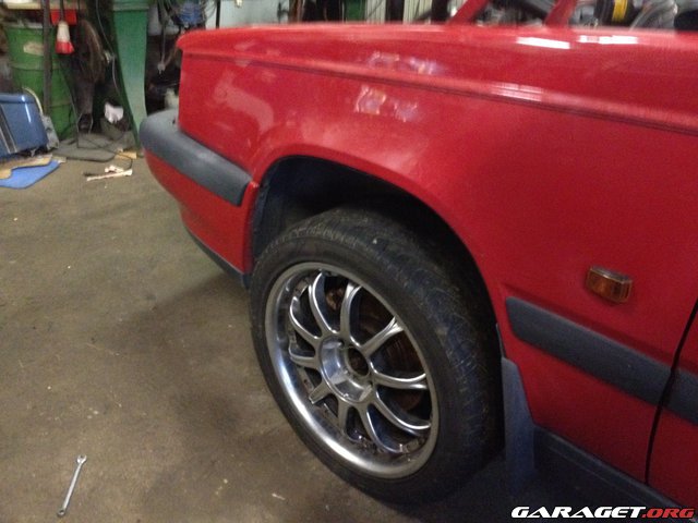

Har även provat ett par fälgar som har legat på hyllan, inga versting fälgar men helt okej, Men tyvärr så passar dom inte, går ut för lång så dom kommer troligen slå i skärmen och bultmönstret fel tongue
https://www1.garaget.org/gallery/images/145/144448/144448-fa3cf42f17446f5995c4e4acd5300b87.jpg
En aning hög men när det är klart kommer det vara lägre smile
https://www1.garaget.org/gallery/images/145/144448/144448-bcb2114f5a872987ff014c498846270a.jpg
sticker ut en aning
