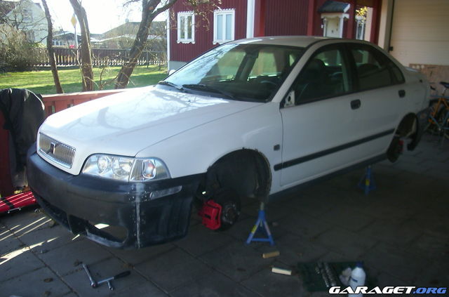

Utgångsobjektet: Vit Volvo S40 T4 -98 utan nån rolig extra sak.
http://www.x40nordic.com/Gallery/Upload/HPIM0181(1).jpg

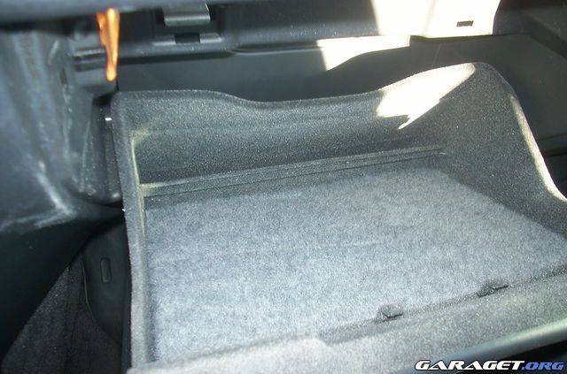

Under vinterna han jag med att fixa några av punkterna.
Montera nackstödsskärmarna

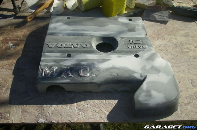

Det som stog på schemat idag var plastning.

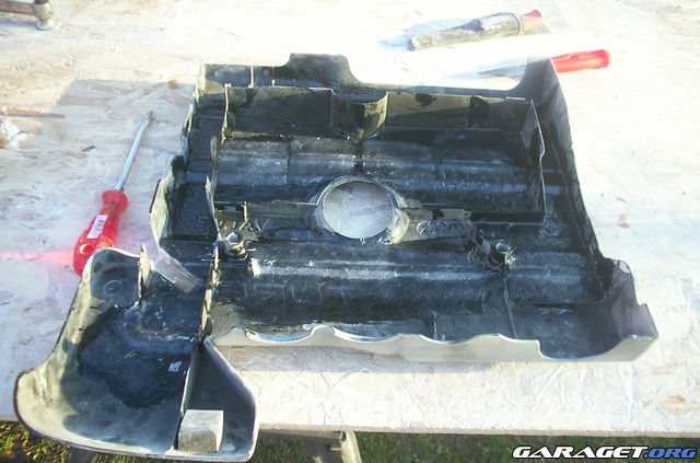

Motorkåpan innan plastning.
http://www.x40nordic.com/Gallery/Upload/DCP_0859.JPG

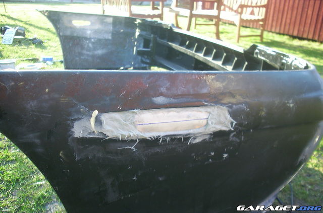

Dax för lite uppdate då med resultaten av en halv helgs plastning och och småfixande.
Plastat förstärkningar så den inte flexar och spacklet spricker.
http://www.garaget.org/gallery/archive/28133/14057/28133-68216.jpg
Nästan spacklat och klart.
http://www.garaget.org/gallery/archive/28133/14057/28133-68215.jpg

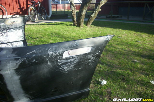

Förstärkt upp med mer plast och plastat igen fas2 sidomarkeringsljushålen
http://www.garaget.org/gallery/archive/28133/14057/28133-68217.jpg

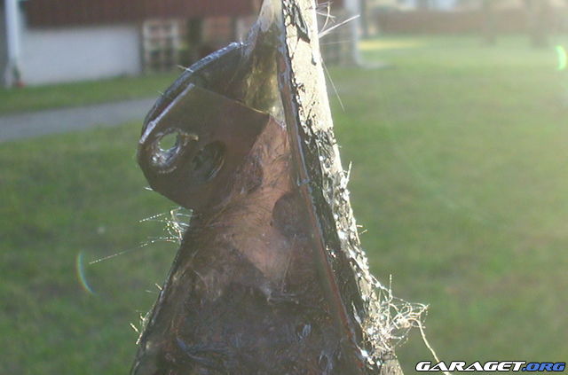

Värmeskölden för ljuddämparen fick lite första hjälpen
http://www.garaget.org/gallery/archive/28133/14057/28133-68220.jpg

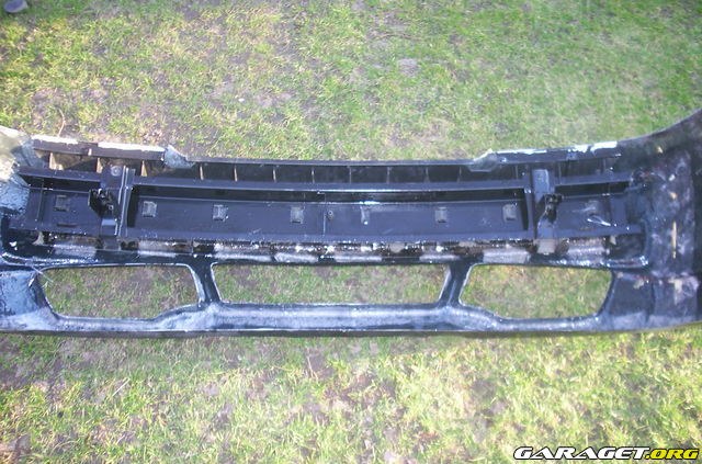

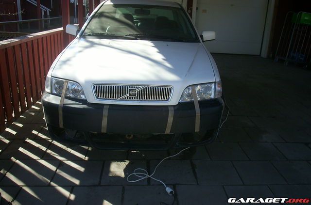

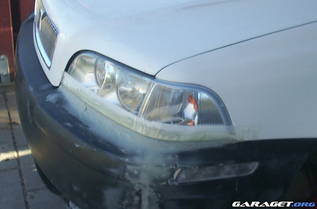

Dax för lite uppdate då. Idag blev det inrikting på att få bort org fronten och provmontera den nya för att se vad som kommer att behövas ändras på.
Fronten provmonterad.
http://www.garaget.org/gallery/archive/28133/14057/28133-68561.jpg
Ända stället på fronten där det felar mellan fas2 och fas1. Får kapa av och förlänga ut med 22mm
http://www.garaget.org/gallery/archive/28133/14057/28133-68560.jpg

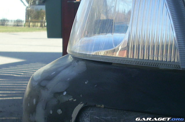

Montering av fas1 positionsljus i fas2 hålen som fans sen tidigare.
http://www.garaget.org/gallery/archive/28133/14057/28133-68563.jpg
Efter första lagret med glasfiberspackel. Sen var det bara att slipa fram lampan och knacka ut den och vips så hade man ett perfekt hål.

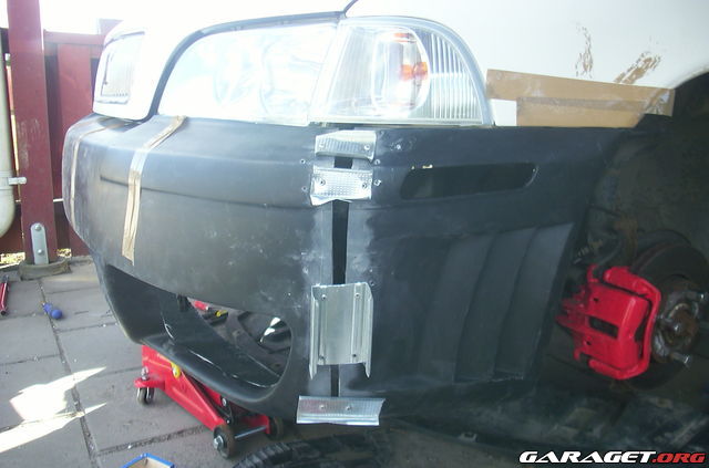

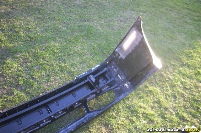

NU så var det dax för en liten uppdate igen då. Under de två senaste dagarna så har man sågat isär fronten ( Gjorde lite ont i själen)  Och plastat ihop den igen så att den passar igen. Har också kollat lite på hur ps:ett ska sitta. Och jag tror allt att jag har kommit på en bra och snygg lösning.
Sågat isär fronten och satt ihop den med profiler för att kunna ta av den och plasta ihop den igen.
http://www.garaget.org/gallery/archive/28133/14057/28133-69741.jpg
Sådär blev det efter lite plast.
http://www.garaget.org/gallery/archive/28133/14057/28133-69746.jpg

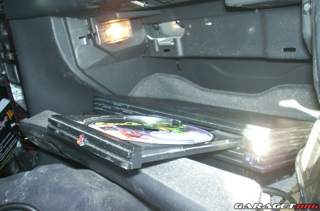

Där får ps:ett sitta då. Har gjutit en plastplatta som den ska stå på så den får rätt vinkel.

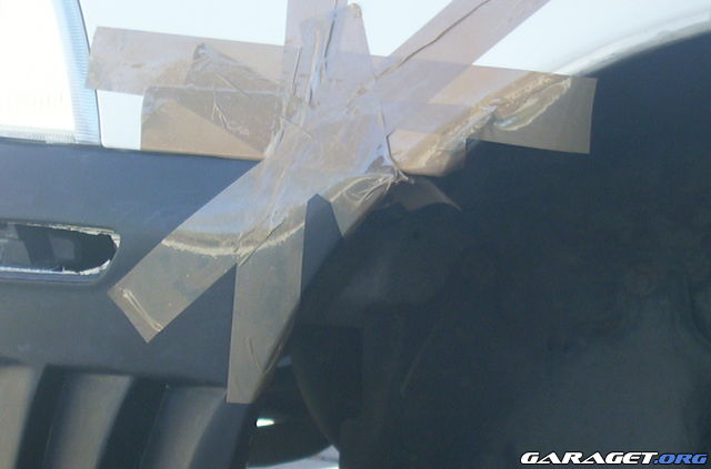

ohh akta bruntejp, lämnar sådana fula märken!!! använd papperstejp hellre.
www.vr6.nu Forumet för Bilar med VW VR6 motor.
www.Gatbilar.se/Skee <- För info om min bil :)
X40 Nordic
784 Inlägg
8 april 2007
Hehe vet det men jag hade bara det hemma. Men det är inga problem lite t-röd och en trasa och sen lite vatten så är det borta på ett kick.

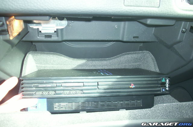

Sådär nu är det dax för en mycket lite uppdate igen. Eftersom man får jobba ut och att vädret inte har arit så bra så har man inte fått så mycket vettigt gjort men jag har i alla fall fixat stödet till ps:ett
Sådär blev den nya plattan som får ps:ett att stå i rätt vinkel.
http://www.garaget.org/gallery/archive/28133/14057/28133-71596.jpg
Sådär blev det med med spel och allt. Tycker det blev riktigt snyggt när cd-läsaren kommer ut riktigt tajt och bra.
http://www.garaget.org/gallery/archive/28133/14057/28133-71599.jpg

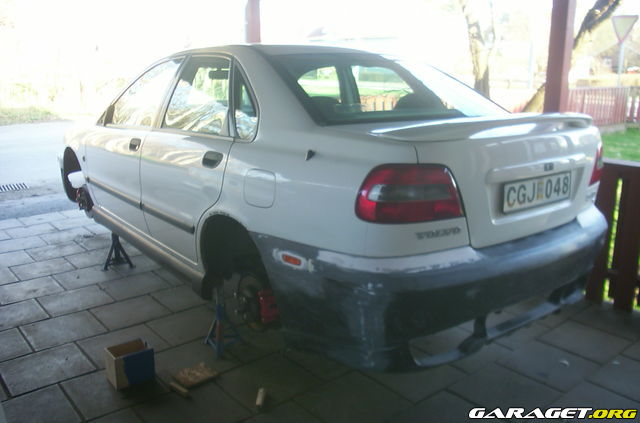

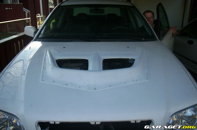

Dax för en lite större uppdate då om vad som har hänt den senaste veckan. Förutom detta så har jag gjort lite allmänt småpyssel och förbättrat bilens rostskydd som var ganska så dåligt på sinna håll.

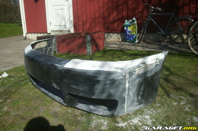

Spacklat upp den nya formen.
http://www.garaget.org/gallery/archive/28133/14057/28133-76033.jpg
Sådär blev det efter att man plastat över spacklet och sen finspacklat.
http://www.garaget.org/gallery/archive/28133/14057/28133-76038.jpg
Sådär ser blev det i bak.
http://www.garaget.org/gallery/archive/28133/14057/28133-76040.jpg

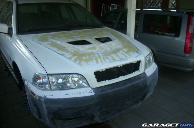

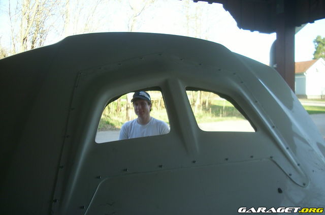

Sådär då var scoopet i huven fastlimmat. Efter att limmet har härdat ordentligt kommer jag att plasta fast det.
http://www.garaget.org/gallery/archive/28133/14057/28133-76042.jpg

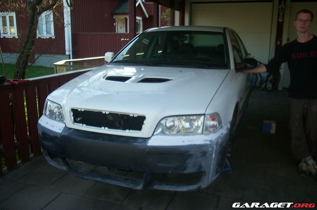

Sådär nånting kommer det att bli.
http://www.garaget.org/gallery/archive/28133/14057/28133-76048.jpg
Thats me!!
http://www.garaget.org/gallery/archive/28133/14057/28133-76052.jpg
Sådär ser den ut just nu. Men under veckan ska jag nog hinna börja på skärmbredarna och sänka den. Samt plasta fast scoopet ordentligt.

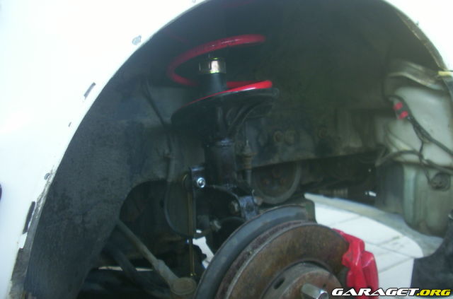

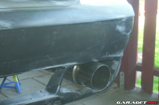

Sen har man monterat den nya japsen och måste säga att ett 4.5" utblås fyllde upp hålet i bak riktigt bra. Har även sänkt och målat fjäderbenen i fram och monterat dessa. Bak har ca en timmes jobb kvar. För övrigt så har man plastat fast scoopet och slipat och spacklat detta.

Japsen på plats 4.5 utblås
http://www.garaget.org/gallery/archive/28133/14057/28133-82619.jpg

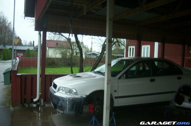

Sänkning och nymålade fjäderben.
http://www.garaget.org/gallery/archive/28133/14057/28133-82623.jpg
