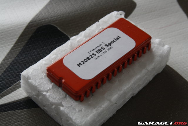

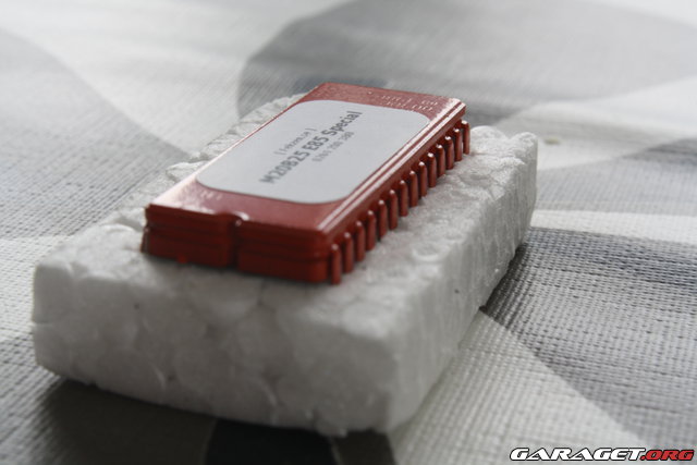

Medan Mackan är ute och provkör med nya chippet så smygstartar jag lite på hans update. Hämtade ut hans chip samtidigt som jag lämnade iväg en box för omprogrammering.
Mackans chip:
https://www1.garaget.org/gallery/images/94/93730/93730-563b831ea226d6d1e31ae1d7b55792ee.jpg
https://www1.garaget.org/gallery/images/94/93730/93730-4933bb31a859a1d671ba2643d3f17aa1.jpg
https://www1.garaget.org/gallery/images/94/93730/93730-9f5ad0ad0ffdc7b67b748168c76666be.jpg
/T

Nu har jag varit ute och testkört med E85 chippet och det verkar vara lite småpill som kvarstår för att bilen skall som jag vill tongue!
Med E85 chippet går bilen som ett skott på de högsta registren men blöddrar och tvekar som fan på låg- och mellan samtidigt som det låter motorn ger puffar ut i grenrören. Jag testade därför att stoppa tillbaka bensin chippet och då slutade bilen hacka och tveka på låg- och mellan register men var inte alls lika vass på toppen. Ljudet i grenrören försvann dessutom xD ? Vi testade att ställa upp bränsletrycket för att se ifall den gick för snålt med E85 chippet och det gav lite bättre gasrespons på toppen men inte på mellan registret..
Efter lite diskussioner med Tuggummimannen och Fekzen så finns det en hypotes om att E85 chippet ger för fet blandning på låg- och mellan registret! Eftersom ENEM Robban ställde in fjädern hos LMM för att anpassa blandningen för E85 utan att använda sig utav chip kanske E85 chippet skall ha liknande mapp egenskaper hos låg och mellan register som bensinchippet men väldigt påfettat på de högsta varven?
Jag skall försöka införskaffa mig en riktig bränsletrycksregulator och en bredbandslambda!!
