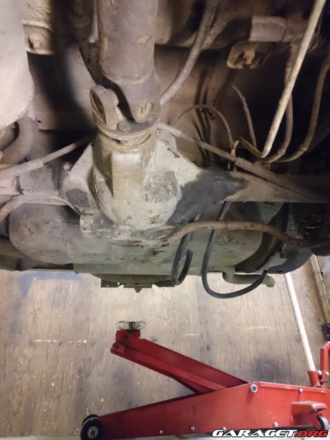

Såja, skruvat lös bakaxeln från donatorbilen och från blivande turbo240in. Fanns dock inte tillräckligt med tid att få den på plats just idag (den ligger dock typ under bilen redo att skruvas dit), men nu tror jag alla delar som behövs ligger löst och redo. Gött

Skruvat dit 1031 bakaxeln och nya dämpare idag, måste dock byta bussningar på den inom en snar framtid. Var lite orolig att hastighetsmätaren skulle börja visa helgalet men den visar bara 1-2km/h fel nu, så en förbättring till och med hehe.

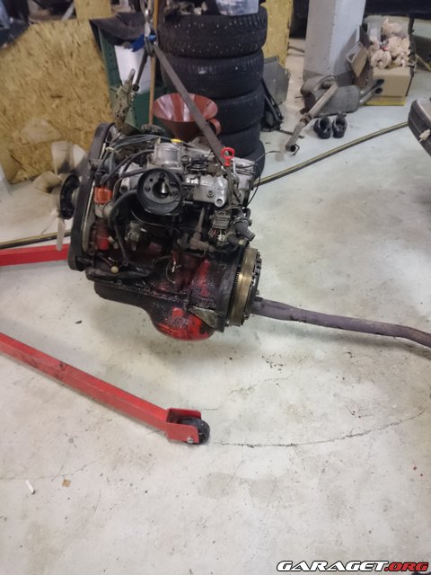

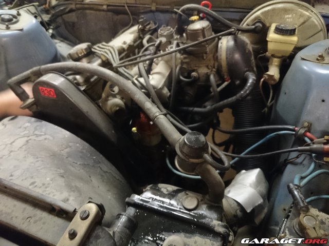

Fått ur den gamla motorn, som visade sig vara en b23a och inte en b21.. Tyckte den var lite piggare än en annan 240 jag kört tongue Vevhusvent hade lossnat samt motorjorden, jordade bara på lilla jorden från toppen, haha.
Det visade sig även att kopplingen var av den fetare modellen så det slipper man bekymra sig om. Rengjort motorrummet någorlunda, sen bytt ut gamla tanken mot den med insprut, behöll originalledningen som kommer få vara retur, satt dit pumparna och dragit tryckledningen.

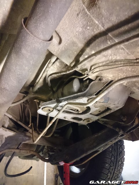

Jo det är en i tanken sen den under bilen jag posta en bild på tongue Så fort som möjligt haha! Däremot skruvar vi enbart helger, men jag skulle tippa på att motorn åker i till helgen och med tur får vi igång bilen om två veckor.smile

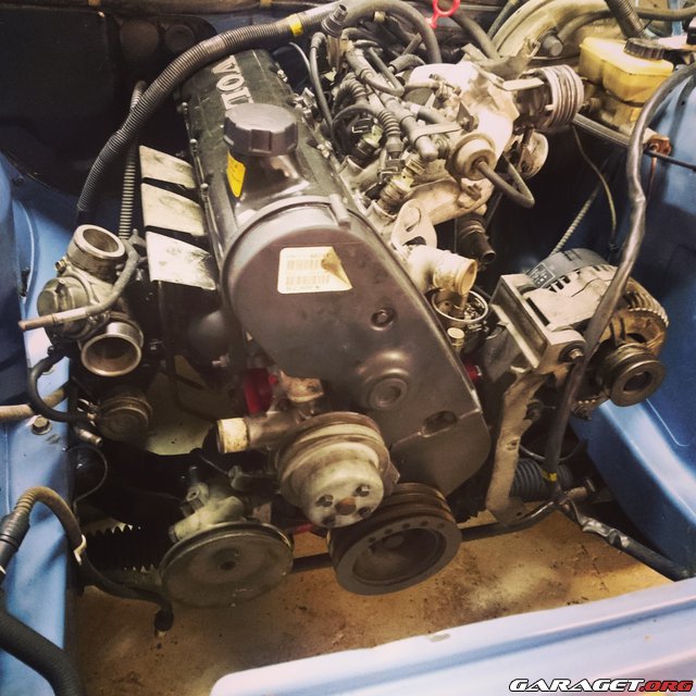

#77

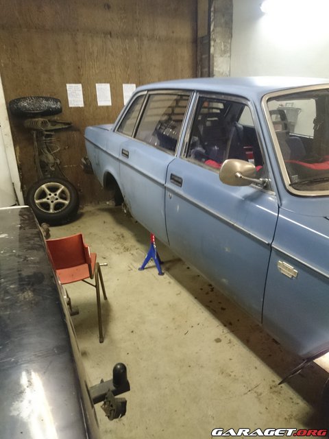

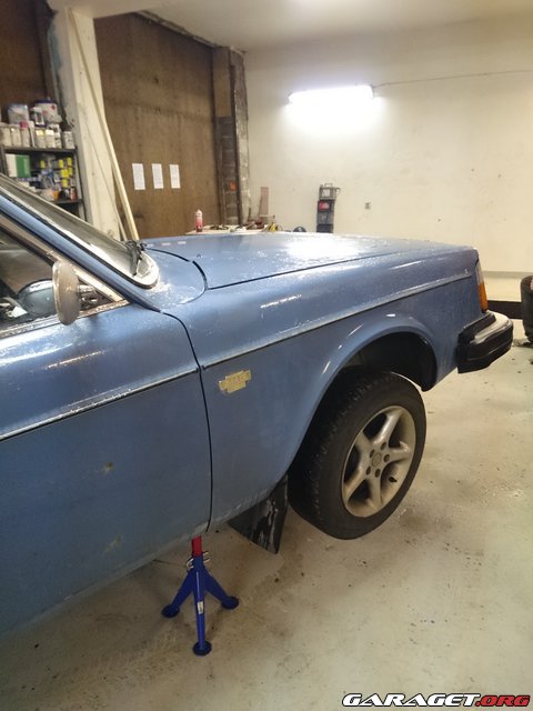

Snurrat dit 1030 axeln på röda 240in så den gick att bogsera bort. Sen blev det gjort lite på projektbilen, nu är motorn på plats smile Hade köpt nya motorkuddar, men dom hade skickat 2st vänsterkuddar, jaja man är för godtrogen.
https://www1.garaget.org/gallery/images/106/105928/105928-68be59f2ca489fc63883b45cafce2ab5.jpg
https://www1.garaget.org/gallery/images/106/105928/105928-ac3d996fc8782e54217ae82bb995cd8b.jpg

Ser bra ut! smile
Hur blir det med slangarna till Servon?
170 Inlägg
7 december 2014
#79
Dannne11 skrev:
Ser bra ut! smile
Jo det går framåt! Ingen aning, så långt har jag inte tänkt. hehe.
