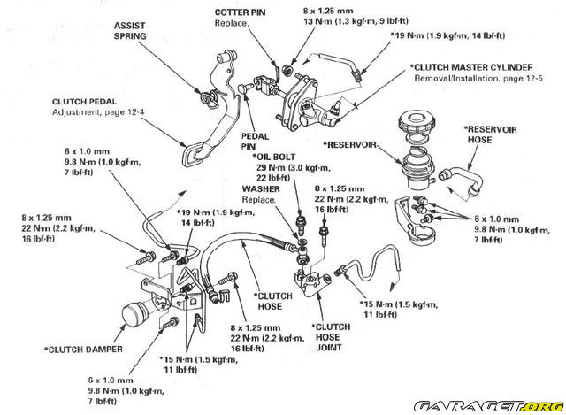

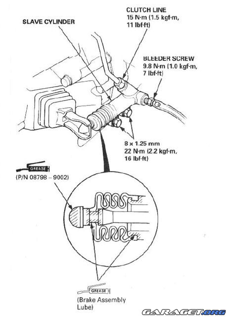

Eftersom jag inte vet vad som är fel, och inte hittar något som verkar ha runnit ut under bilen, så är det bara till att fördjupa sig i hur kopplings-systemet ser ut på den.
http://www.garaget.org/gallery/archive/59819/252294_m09gx0.jpg
http://www.garaget.org/gallery/archive/59819/252297_oyx6xy.jpg

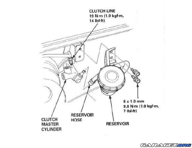

Kopplingskretsen är enskild, hänger inte ihop med broms-systemet som på vissa andra bilar.
Det använder sig dock av vanlig Dot4-vätska, som skall bytas som vanligt, helst en gång per år.

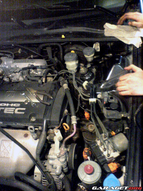

http://www.garaget.org/gallery/archive/59819/252315_w6du49.jpg
http://www.garaget.org/gallery/archive/59819/252319_2waldi.jpg

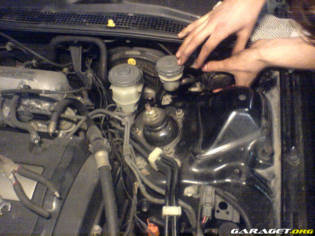

Börja med att tömma behållaren på eventuell överbliven vätska. Detta görs enklast genom att öppna avluftningsventilen på slavcylindern, koppla fast avluftningsnippel och pumpa med kopplingen.
Koppla sedan loss gummislangen mellan vätske-behållaren och cylindern. Skydda plåten under cylinden med papper, rejält mycket papper som suger upp bromsvätskan du spiller. Dot4 har en otrevlig förmåga att sabotera lacken. Tänk även på att bromsvätska är ganska rejält skitgiftigt, så försök undvika att få överdrivet mycket på händerna.
Skruva sedan loss de två skruvarna som håller fast behållaren, och lyft bort den. Den kommer bara vara i vägen annars, Därefter metalröret som sitter fästat till kopplings-slangen. Var försiktig med metallröret så du inte böjer det! Kan bli mycket svårt att få tillbaka i så fall.

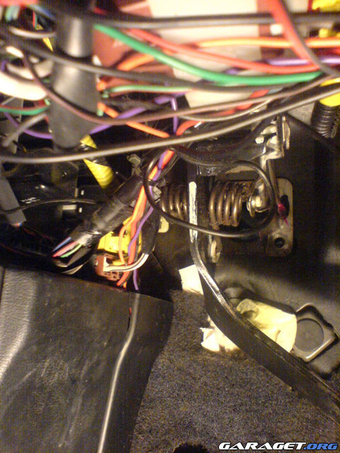

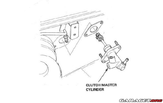

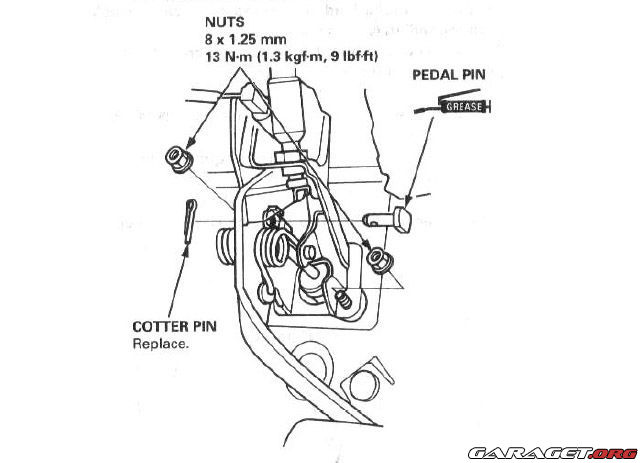

Nu kommer vi till det riktigt dryga; Lossa själva kopplingscylindern. Detta görs inifrån bilen.
http://www.garaget.org/gallery/archive/59819/252327_luivmi.jpg
Detta är något som i service-boken ser ganska enkelt ut, men att i verkligheten utföra vad de gör i fabriken..? Det är inte så jävla lätt.
Sedan tillkommer det faktum att bilen är bygd av små smidiga japaner, och inte 190 cm nordeuropeer. Efter att ha testat olika kombinationer av spärrskaft och förlängningar hittade jag till sist en kombination som jag lyckades tråckla in mellan alla sladdar.
http://www.garaget.org/gallery/archive/59819/252335_dxp117.jpg
Man undviker helst att råka skada någon av de där sladdarna... känns som att man får mycket extra jobb om man råkar riva sönder något tongue

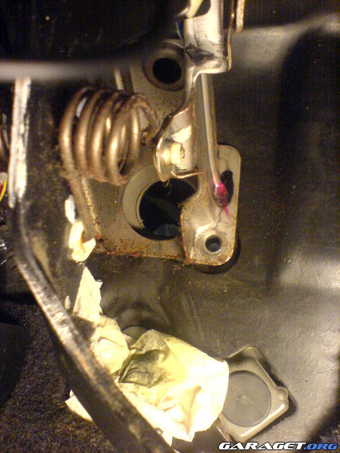

Efter att ha lirkat loss lås-pinnen och sedan lossa de två bultarna lyfter du bara ut cylindern genom motorutrymmet.
http://www.garaget.org/gallery/archive/59819/252336_60rna7.jpg
Sett Innifrån med cylindern borta:

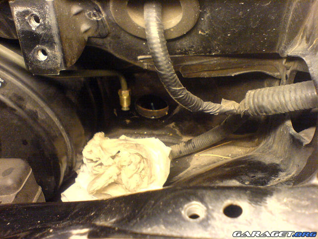

Från Motorrummet med cylindern borta:

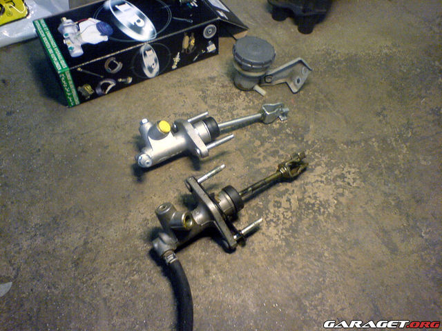

Trasig vs. Ny
http://www.garaget.org/gallery/archive/59819/252345_q9kg2h.jpg
Så. Halva jobbet borde nu i teorin vara avklarat big_smile

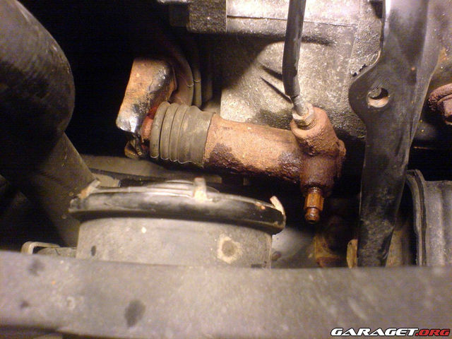

Nu måste systemet luftas. Slavcylindern sitter på framsidan av växellådan, och är utsatt för mängder av regn osv. Detta resulterar i kraftiga rostangrepp. Egentligen vill man väl byta något som ser ut på det viset, men funkar det så funkar det tongue

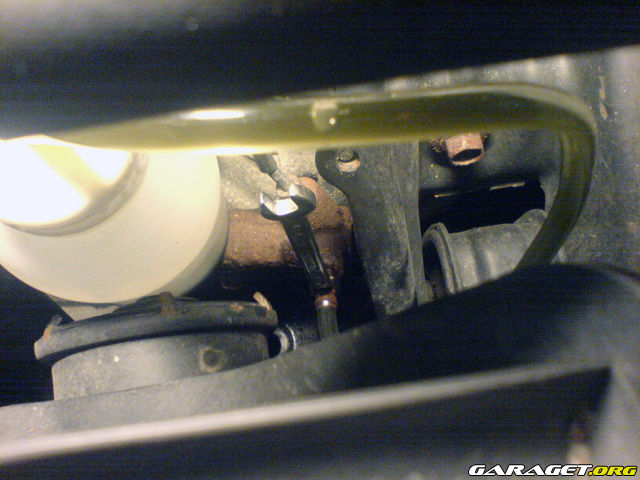

Jag sprayade luftningsnippeln med rostlösare, lät det verka i 20 minuter. Trädde därefter på en hylsnyckel, och knackade till lätt med en bit järnrör. Lossnade omgående.
http://www.garaget.org/gallery/archive/59819/252357_qxpwcw.jpg
http://www.garaget.org/gallery/archive/59819/252362_kjuryc.jpg
... rost är satans påfund. .. jaja. Låt gå för den här gången. hmm

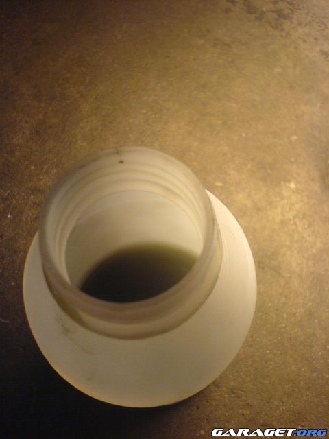

Observera färgen på den dot4 som kom ut ur systemet ? När tror ni att det hände senast?
Min personliga gissning är 1998, för ca 14k mil sedan mad Det är ju för faan som pressad spenat. fy helvete.
en bild på hur Dot4 INTE ska se utyikes

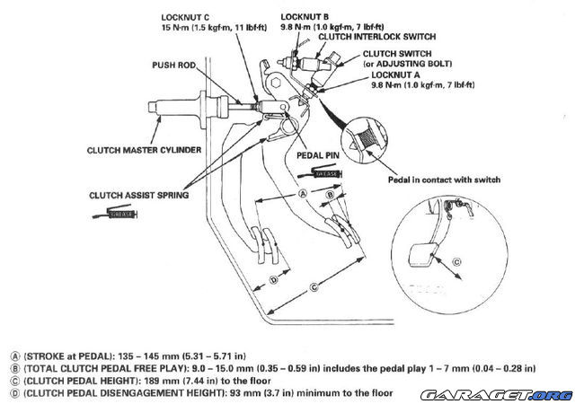

Justera in kopplingspedalen enligt följande. ... användandet av grova svordommar underlättar.
