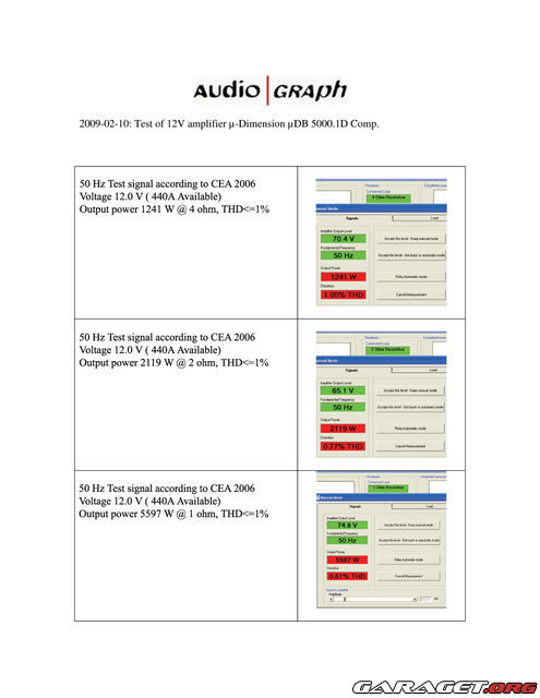

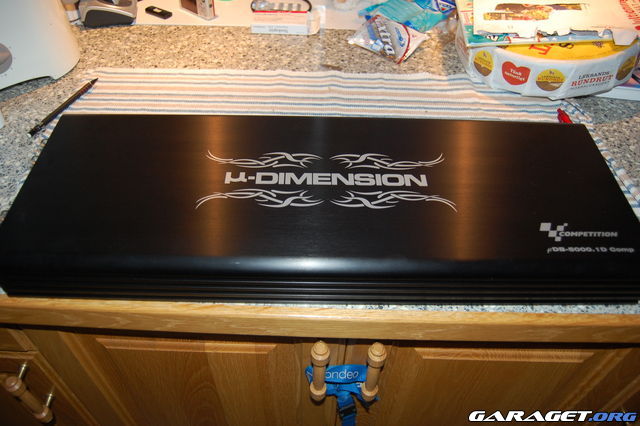

Slutsteget till basarna ett Udimension DB5000
https://www1.garaget.org/gallery/archive/494/823272_60l43r.jpg
Data på steget

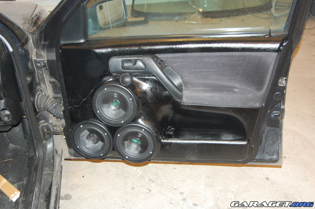

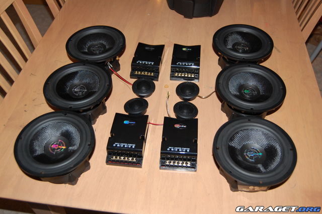

Framsystem Hollywood edge 6,5"
https://www1.garaget.org/gallery/archive/494/823276_5qs32x.jpg

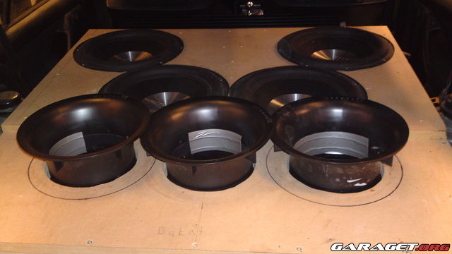

Baslådan med 4st MDS FR12w fortfarande i test stadiet
https://www1.garaget.org/gallery/archive/494/823277_3zw8wa.jpg
Framsystemet på plats i en ej färdig dörrsida endast för test ska slipas och spacklas mycket mer...

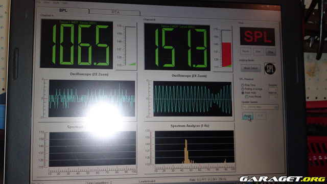

Person bästa med denna setup just nu: 151,3db peak på 45hz med musik stängda dörrar och med öppna dörrar 147.3db med musik

https://www1.garaget.org/gallery/archive/494/823282_fofcda.jpg
En bild på det resultatet

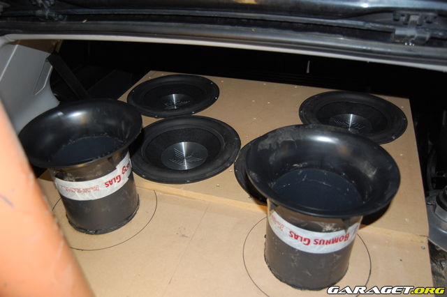

Va in och mixtra lite med lådan idag och det blev till det bättre tongue
https://www1.garaget.org/gallery/archive/494/823451_jhc5hk.jpg
så här ser lådan ut nu monterade i en 6" port till
https://www1.garaget.org/gallery/archive/494/823445_vuho5d.jpg
på ton 48hz
https://www1.garaget.org/gallery/archive/494/823448_2pe7i1.jpg
med musik....

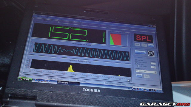

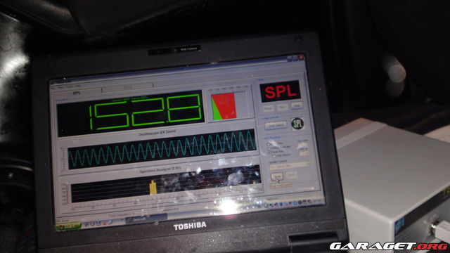

Så nu är det dags att börja fixa och trixa igen.... va ut en snabb sväng igår och gjorde en prov burp utan några moddningar sen sist och det blev 152.9 nu...

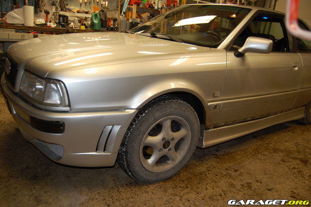

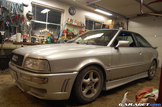

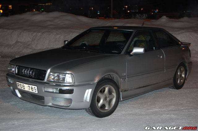

Ja nu har det stått still ett tag pågrund av bil byte... nu ska ljudet in i en audi Coupe -92
https://www1.garaget.org/gallery/archive/494/837295_n927ll.jpg
Denna bil får bli våldtagen istället smile

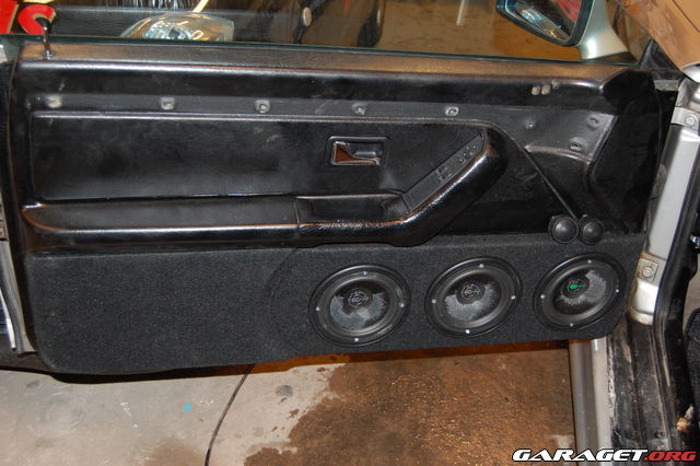

https://www1.garaget.org/gallery/archive/494/837296_yr0yof.jpg
Dörrsidorna börjar ta form

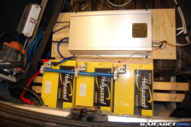

lite batterier måste man ju ha.... plus steget till framsystemet med på bild

TITTA KILLEN LEVER big_smile
Kul att du har vaknat igen då så man får se lite balla byggen i bilen.
Nu e det bara att sätta fart med BAS lådan med.
//WooDMaN

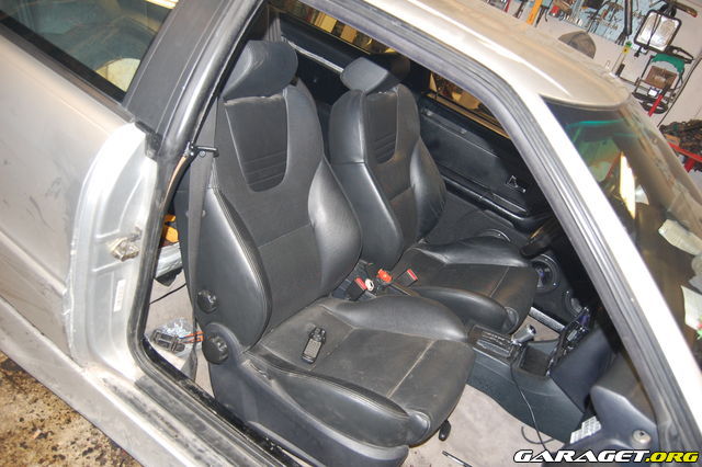

https://www1.garaget.org/gallery/archive/494/839354_ef8gqi.jpg
Nya stolarna på plats...

Sådärja det tar sig. smilesmile
Kommer att bli mumma det där... Ett par najs fetfälgar till det hela så blir det coolt med.
Fina stolar med.
Då e det bara att fortsätta med ljuderiet nu då smile
