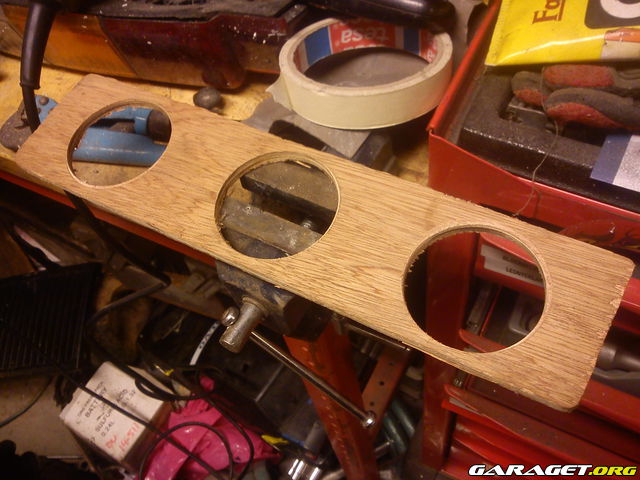

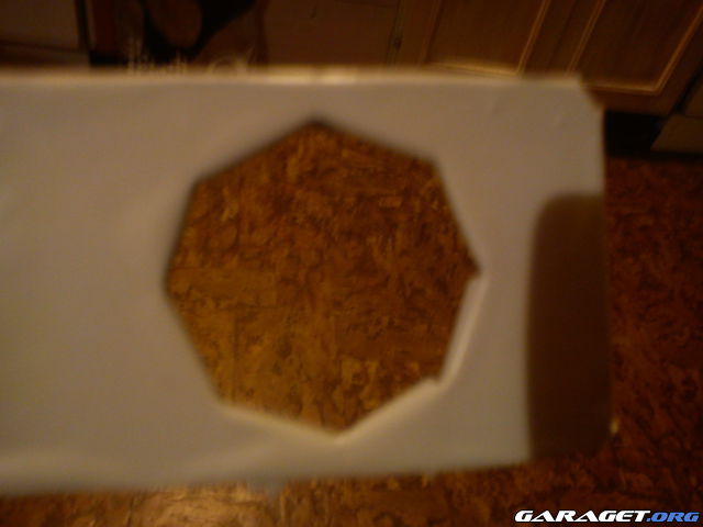

jag började med att ta bort fläkten. använde den som mall och rita på en liten plyfa skiva, sågade, mätte ut vart jag ville ha mätarna så dom blev centrerade och borrade.
https://www1.garaget.org/gallery/archive/117870/1042975_xgy2gs.jpg

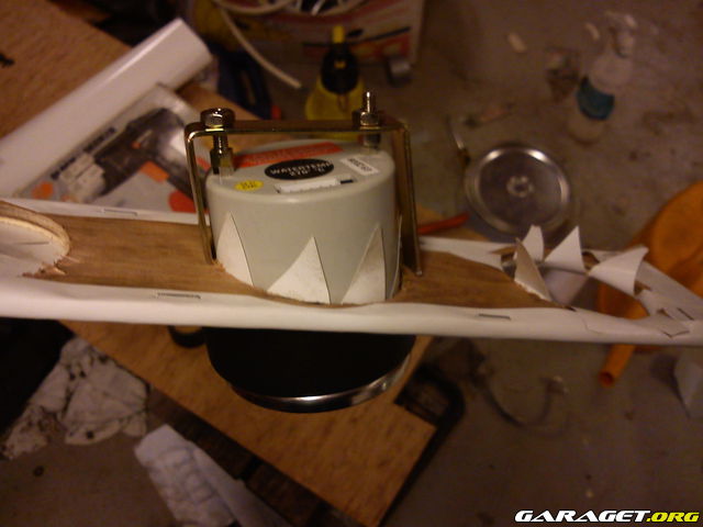

sen ville jag ha hållaren i vitt... så köpte ett vitt klisterark, finns att köpa i typ alla färg affärer, det är till köksluckor egentligen:)
https://www1.garaget.org/gallery/archive/117870/1042976_t7h4o3.jpg

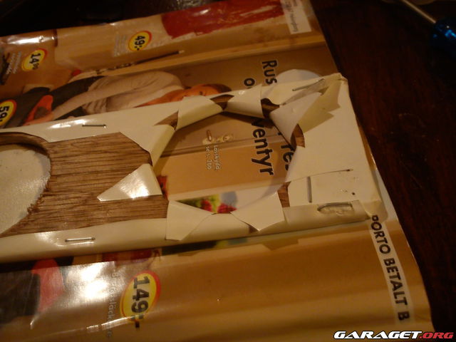

sen klistrade jag på det, klippte biten något större så hag kunde dra några nitar med häftpistolen.
OBS! om stiften är för långa så klipp av dom med en tång eller plåtsax.
https://www1.garaget.org/gallery/archive/117870/1042977_bagxwd.jpg

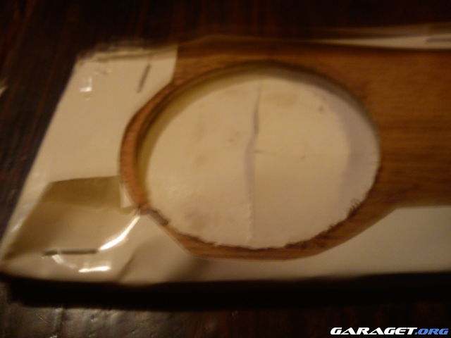

sedan skar jag lite i hålett så jag kunde vika in plasten.
tapetkniv rekommenderas.
https://www1.garaget.org/gallery/archive/117870/1042983_4klggz.jpg

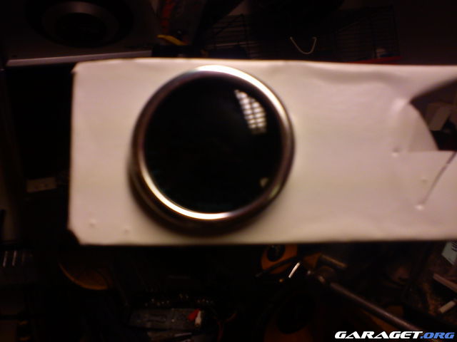

ser inte så kul ut utifrån sätt nu men det täcker mätarna.
https://www1.garaget.org/gallery/archive/117870/1042986_0785l8.jpg
https://www1.garaget.org/gallery/archive/117870/1042996_mg49af.jpg
då var det klart om man nöjer sig med raka mätare, anars läser ni vidare!

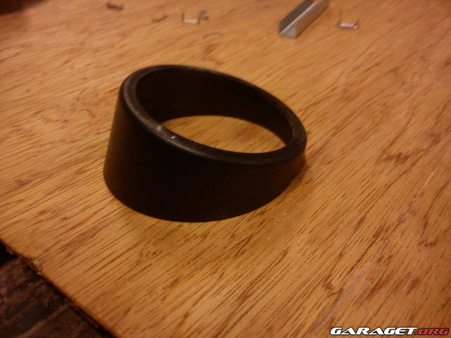

själv ville jag ha dom två mätarna till höger vinklade. då tog jag "kepsen" solskyddet man får med och vände upp och ner.
https://www1.garaget.org/gallery/archive/117870/1043015_68b6it.jpg

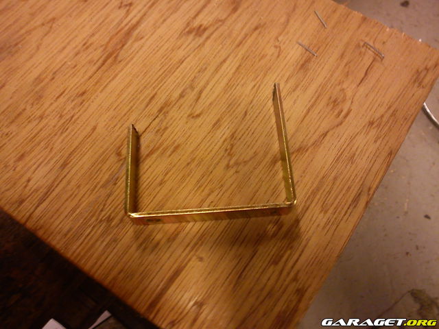

sedan tog jag bygeln som du spänner fast mätaren med och kapa så den skulle passa, skulle inte blivit bra att limma "kepsen" så spänner bygeln ordentligt i stället. det sitter skit bra!
https://www1.garaget.org/gallery/archive/117870/1042998_qs3sdu.jpg
