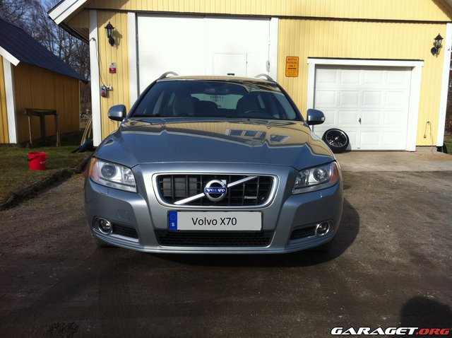

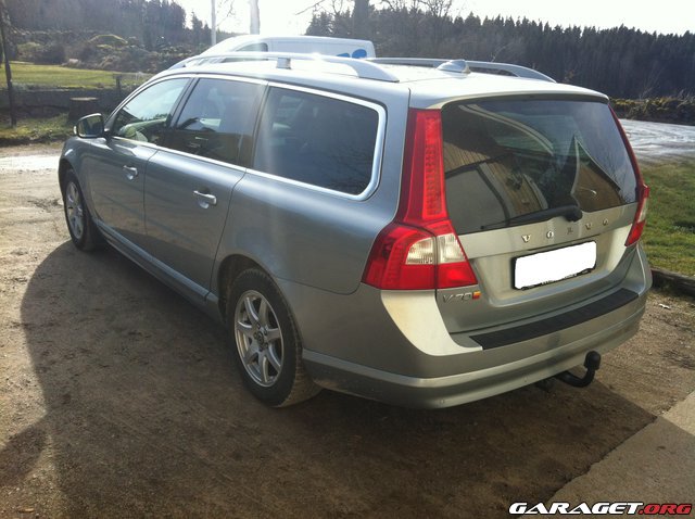

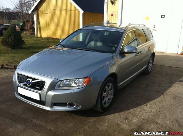

Hej tänkte att jag skulle lägga upp lite bilder på min privatbil med.
Då jag har mitt racerbygge här med http://www.garaget.org/forum/viewtopic.php?id=195316/
Bilen då e en volvo v70 -09 så de e den nya modellen.
Tycker de e allderles för lite trådar om dessa nya bilar big_smile
Det e inte jätte mycket som ska göras på bilen men lite smått o gott.
Tanken e att den ska se ut som en familje racer. som jag säger Lagom o Detaljrik styling.

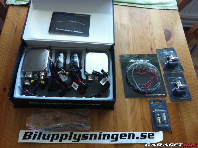

Lite bilder på de som e inköpt
https://www1.garaget.org/gallery/images/90/89563/89563-6b6975e7a0c923d5a767f4aab778f3af.jpg
Xenon kittet
https://www1.garaget.org/gallery/images/90/89563/89563-2354fb8121269c2e77050ccbb8592306.jpg
LED Diodslinga till baklyset
https://www1.garaget.org/gallery/images/90/89563/89563-713e9139be060665717916578433c160.jpg

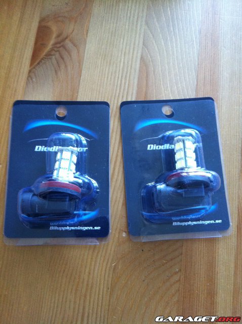

LED Lampor till DimLjuset
https://www1.garaget.org/gallery/images/90/89563/89563-677c48c28a8164c1d4c55d068e1e8165.jpg
Spollampor till Regbelysningen med CANBUS
https://www1.garaget.org/gallery/images/90/89563/89563-6ee3c2cb86c34e28ac6ee8077c7f434c.jpg

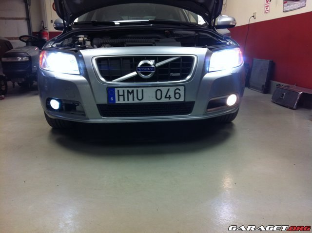

Satte dit dimljusen idag.
Skulle sätta in Xenon helljus med men hade beställt fel lampa.
i instruktionsboken står det att de e H9 sockeltyp men i verkligheten e det H7. Hm skumt!!
Men tur att de är så bra service på Bilupplysningen.se mejlade dom i onsdags o dom skickade 2 nya lampor direkt så dom kommer på måndag. Tack Daniel för mkt bra service!! big_smile
Det till vänster e xenon vita LEDs.

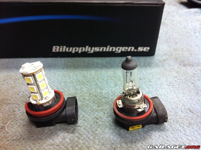

LED VS Halogen
https://www1.garaget.org/gallery/images/90/89563/89563-b0d517a3403c6340a65a40bec2e6de1d.jpg

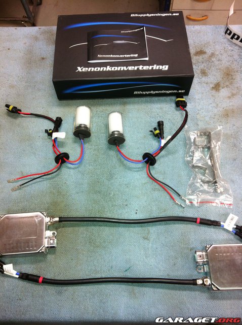

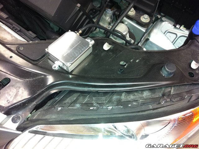

Fick hem kablaget idag. var o satte ihop allt igen.
Så här ser då kittet ut. är 55W H7 6000k Xenonlampor köpta hos Bilupplysningen.se.
https://www1.garaget.org/gallery/images/90/89563/89563-cbd0121b993bedeed0bdeaef6da1961b.jpg
Blir att sätta fast ballasten här. man får med ett fäste som gör att man kan hänga ballasten var du vill.
https://www1.garaget.org/gallery/images/90/89563/89563-09fd0d6ad73b53cb3b7a835157c8a371.jpg

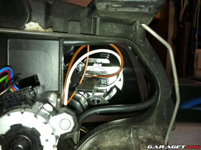

När du ska börja montera Xenonet så tar man bort hela lyktinsatsen.
sitter bara fast med dessa sprintarna (2st) + 1 kontakt.
https://www1.garaget.org/gallery/images/90/89563/89563-23e68924f950943474f354a5a4533cc4.jpg
Lyktan e borttagen
https://www1.garaget.org/gallery/images/90/89563/89563-47d3bd4521ac7c1c7986f0cfaa099ba6.jpg
Här sitter orginal halogen lampan o väntar på o få bytas ut:D
https://www1.garaget.org/gallery/images/90/89563/89563-6be7a3efe5348abe81e6023cb1ee3cb8.jpg

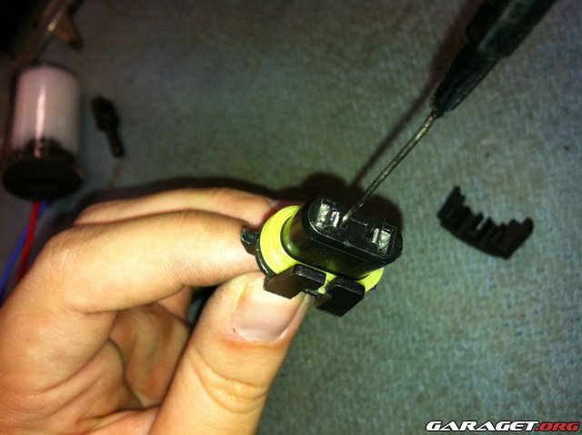

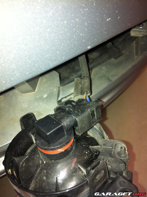

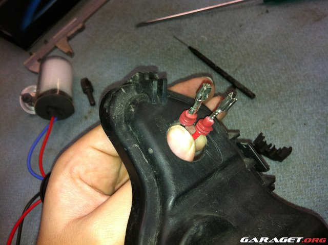

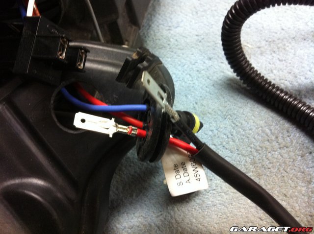

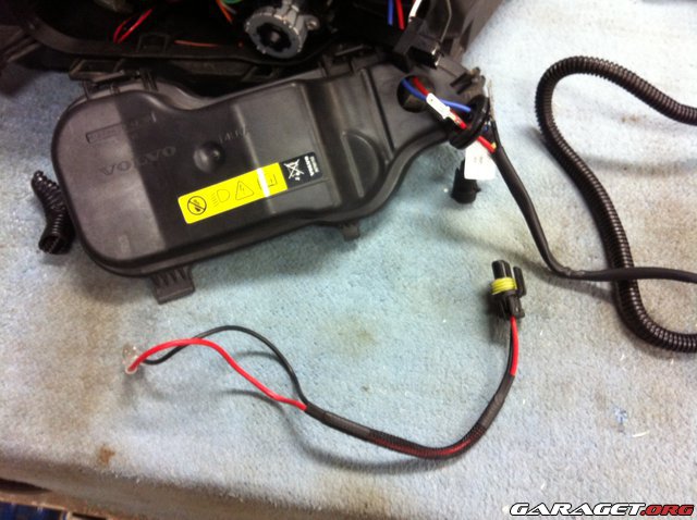

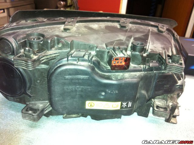

Tog bort locket bakon lyktan o borrade ett hål på 26mm så att genomföringen till kablarna ska täta bra.
Men märkte dock snabbt att kontakten inte gick igenom
https://www1.garaget.org/gallery/images/90/89563/89563-2efcf4333ccc2c8f331dd09c9ce99a59.jpg

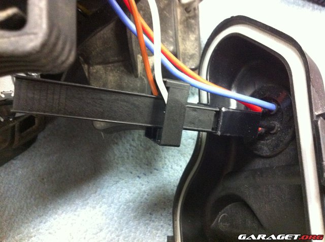

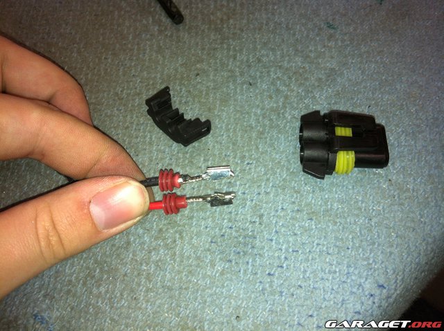

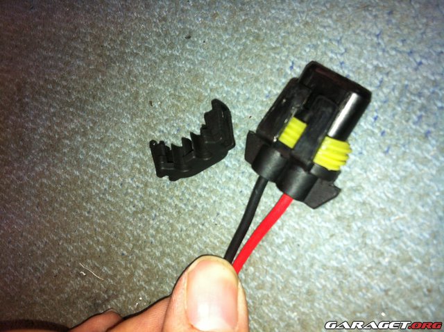

Dock så e kontakten enkel att ta isär
https://www1.garaget.org/gallery/images/90/89563/89563-5262af0bc114a4b67031baefe0148004.jpg
Borta
https://www1.garaget.org/gallery/images/90/89563/89563-a54fd66662ae92f4866e10b41d5763a0.jpg

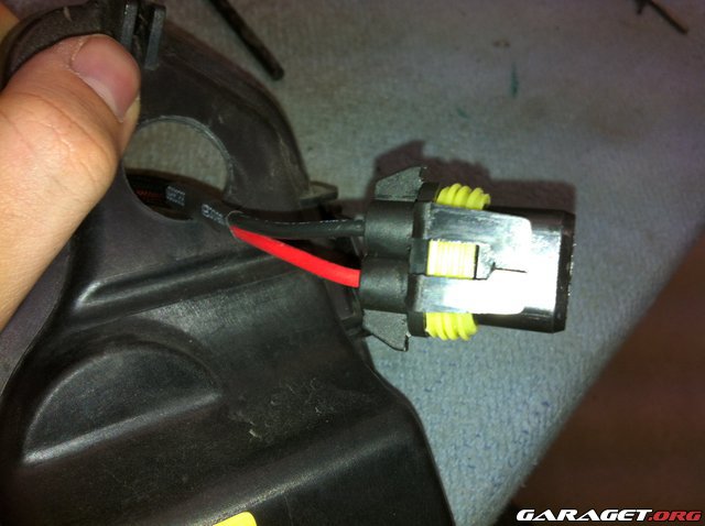

Stick in en nål o lirka lite så lossnar spärren o du kan dra ut kontakten ut höljet
https://www1.garaget.org/gallery/images/90/89563/89563-2a2f8965a41deb1a7ad963a8545de2f0.jpg
https://www1.garaget.org/gallery/images/90/89563/89563-2f0ef9ffc65a252cecf950c71e32ef33.jpghttps://www1.garaget.org/gallery/images/90/89563/89563-a6a0b42465a8867e44fe8ebf54389ab9.jpghttps://www1.garaget.org/gallery/images/90/89563/89563-614b150ddcce8cdb19c954b62f6c8c33.jpg

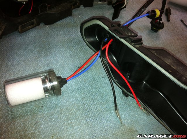

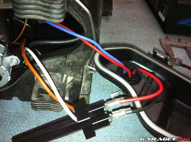

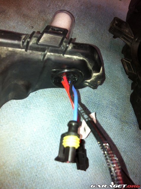

Dra igenom övriga kablar
https://www1.garaget.org/gallery/images/90/89563/89563-bfce83deaa989a08cdc7ff39f42bbaf1.jpghttps://www1.garaget.org/gallery/images/90/89563/89563-4c1cba570aa17e6f2c4eadf4a0955f03.jpghttps://www1.garaget.org/gallery/images/90/89563/89563-a5695c50f03620b42b1ceb2757182442.jpg

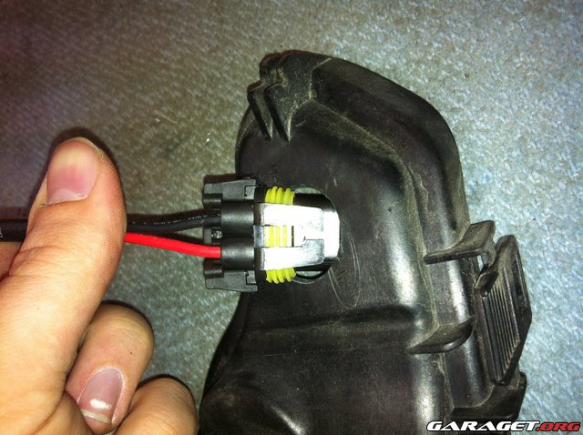

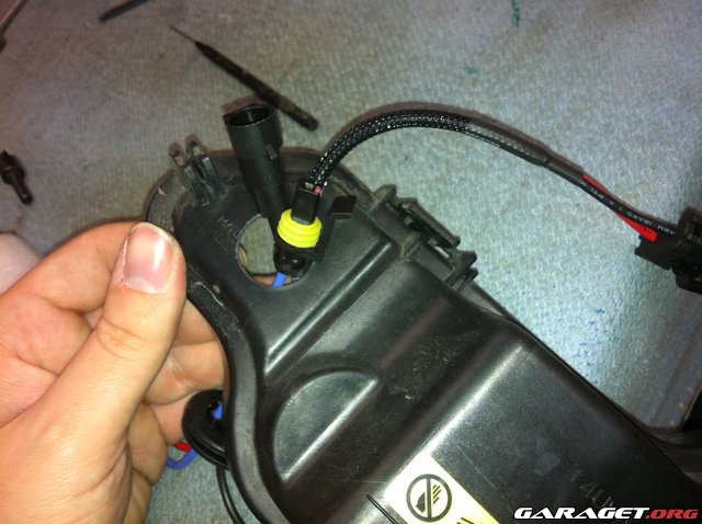

Koppla ihop kablarna med lampsocklern
https://www1.garaget.org/gallery/images/90/89563/89563-076d19344839a3eb33f6a09fa536fa77.jpg
Sen så kopplar vi ihop allt o monterar ihop de på bilen.
Provar o så händer detta big_smile
http://youtu.be/-HCR8r81hag

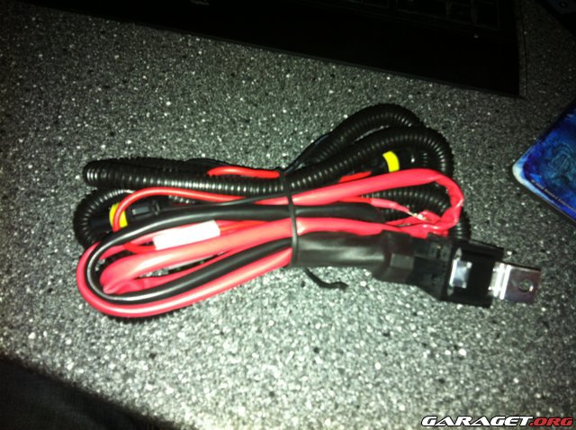

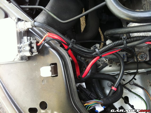

Tar kontakt med Billupplysningen. de e nog att dom får förlite ström. vi skickar en kabel o ser om det fixar sig sa dom. fick då hem denna.
https://www1.garaget.org/gallery/images/90/89563/89563-19f4f88916a0204ab738d7fba43e720a.jpg
Blev o riva en del hehe.
tog bort denna från ena lyset.
https://www1.garaget.org/gallery/images/90/89563/89563-064bd890a43d10c695d3f95342914c5e.jpg
Satte dit detta istället.
https://www1.garaget.org/gallery/images/90/89563/89563-f51cb1b1b670882a0e82c3e3ff0c3cb0.jpg
https://www1.garaget.org/gallery/images/90/89563/89563-61095845e65ffcf02b6e657b87916471.jpg
https://www1.garaget.org/gallery/images/90/89563/89563-f72e35259c10d82923ac4681b9b2a1e8.jpghttps://www1.garaget.org/gallery/images/90/89563/89563-57a10736306499db8448b75542c937ee.jpghttps://www1.garaget.org/gallery/images/90/89563/89563-3b6e240fb52e2df1a45c43e68af4c069.jpghttps://www1.garaget.org/gallery/images/90/89563/89563-40e9983db9b328453db1aa951df7b11d.jpg

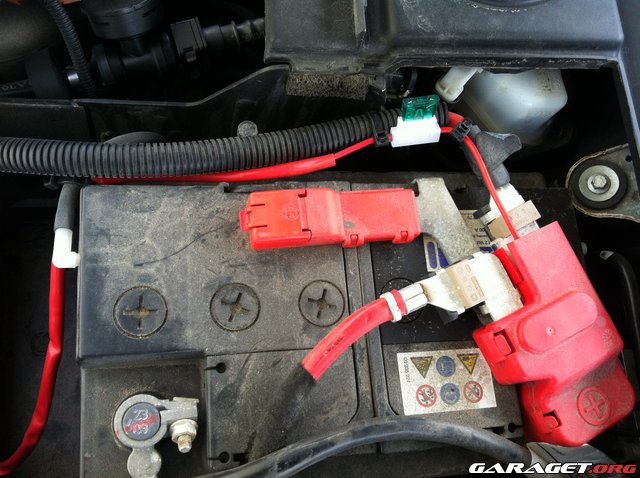

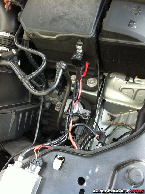

Så här funkar det när man kopplar det.
man kopplar igentligen bara en kabel mellan ballasterna o batteriet. mellan sitter ett relä som kopplar til o fråm med hjälp av ena helljusets lampsockel. den som du kopplade in ballasten i. dock så använder du bara den ena från en lampa. den andra tog jag bara tejp runt så det inte kommer in skit i den.
att koppla in xenon ska göras med försiktighet då du har med ström o göra. dom flesta som har lite sunt förnuft klarar av detta men har du alldrig gjort detta innan bör du ta kontakt med någon som gjort det. jag kan hjälpa till om ni har frågor.
