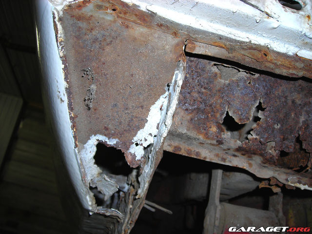

Va "lagat" med silicon å överdraget med underredsmassa å färg.
https://www1.garaget.org/gallery/archive/39416/381853_1xus3c.jpg

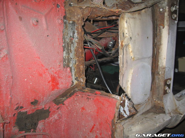

Hmm, inte undra på att det blev blött i bilen då det regnade!

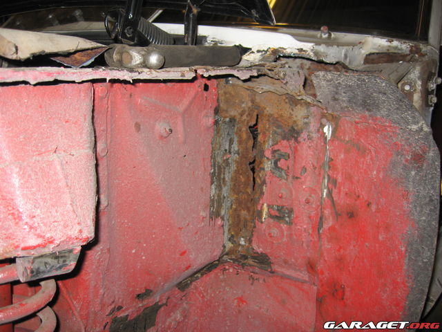

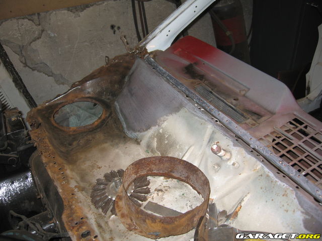

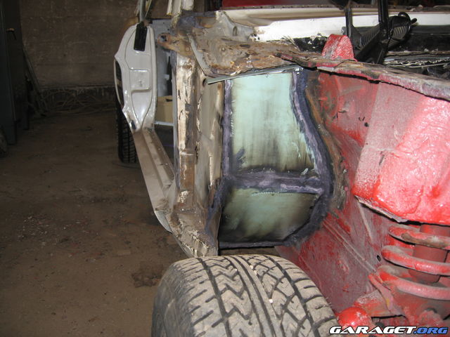

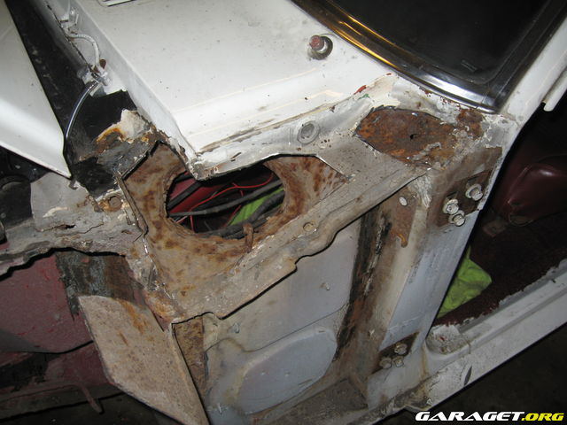

Luftintagen på bägge sidor va helt sönderrostade.
https://www1.garaget.org/gallery/archive/39416/381857_ten5x3.jpg
Det mesta borta!

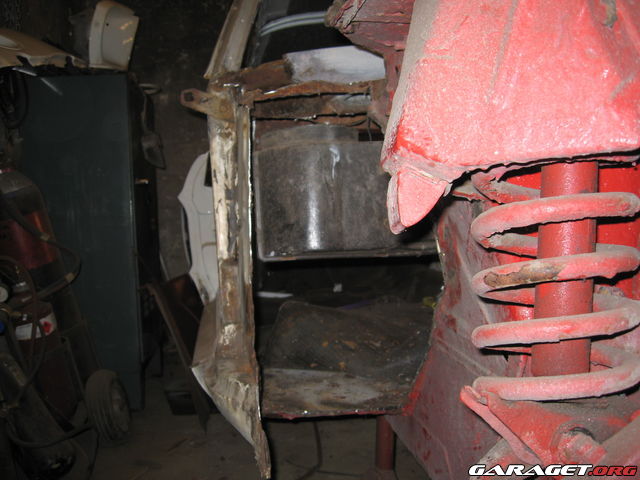

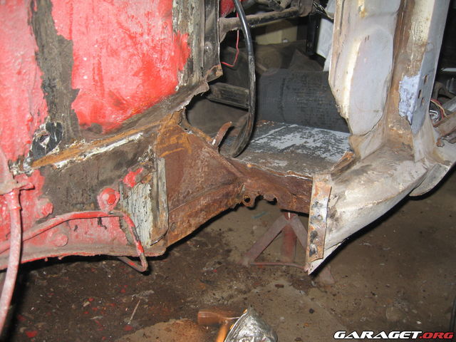

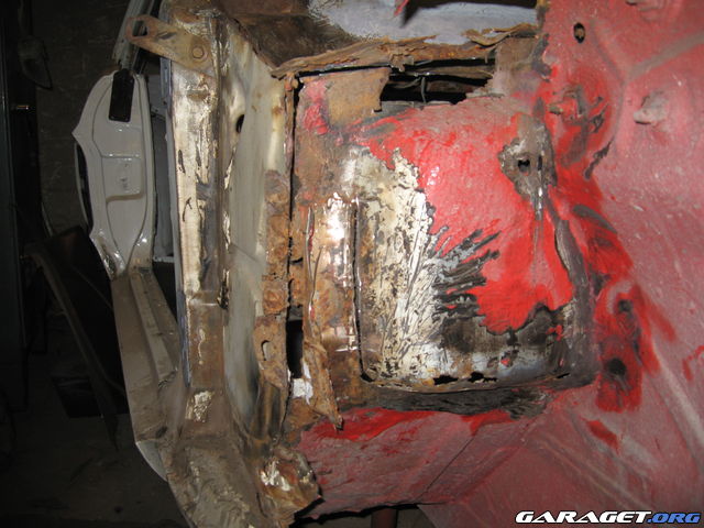

Även på passagerarsidan va det bara skräp av plåten, gömt under färg å underredsmassa.
https://www1.garaget.org/gallery/archive/39416/381866_xrddoa.jpg
Fick kapa ur en hel del!

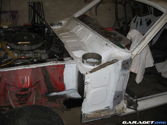

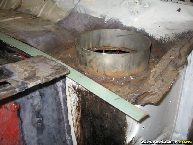

Nya luftintag bägge sidor, kapade ur en stor bit. Gjorde nya bitar i rostfritt, med bättre lutning mot avrinningen, rostfritt rör och satte pricken över i med rostfri trådsmile
https://www1.garaget.org/gallery/archive/39416/381880_ud4g0g.jpg
Klart! drog på ett par lager hammarlack, lär nog inte rosta igen?!

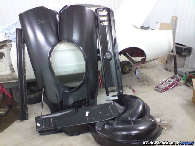

Fick hem från andra sidan sjön idag, nya bakskärmar, innerskärmar, ytterhalvorna av golvet i skuffen, plåten bak vid lysena m.m.

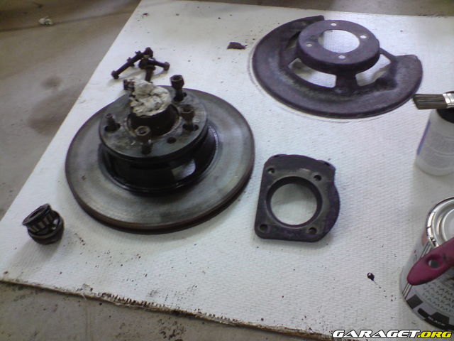

https://www1.garaget.org/gallery/archive/39416/382083_flkqb7.jpg
Fick ur tanken idag, så nu är det bara att få ner bakaxeln som hänger i 3 skruvar som rostat fast:)

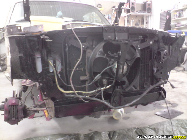

Jaha, fick lite gjort idag iaf...
https://www1.garaget.org/gallery/archive/39416/385319_qrmzti.jpg

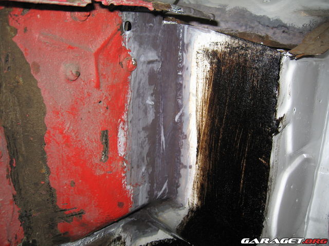

Va ett segt å tidsödande jobb att få bort allt färg å underredsmassa...
https://www1.garaget.org/gallery/archive/39416/385321_k5sspg.jpg
Som nya:)
https://www1.garaget.org/gallery/archive/39416/385322_bb6hos.jpg
Fick även på lite ny färg på framändan!

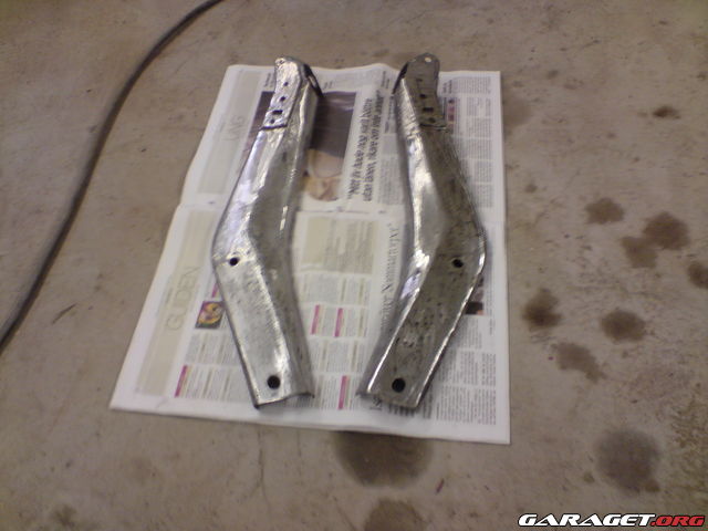

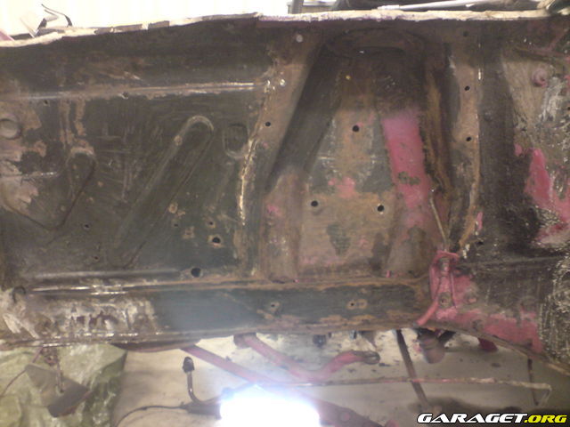

https://www1.garaget.org/gallery/archive/39416/389614_sd19eh.jpg
börjar få bort mer å mer, här syns det ju delvis hur "lite" färg å underredsmassa som ska skrapas bort!

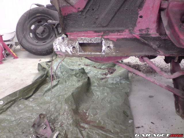

https://www1.garaget.org/gallery/archive/39416/407475_y6ozy2.jpg

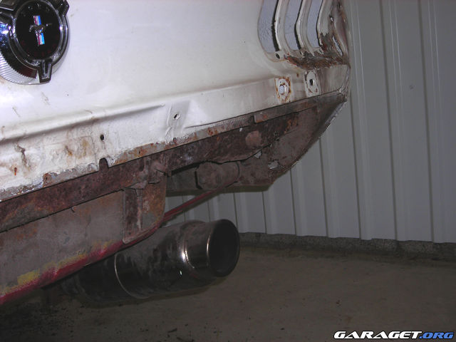

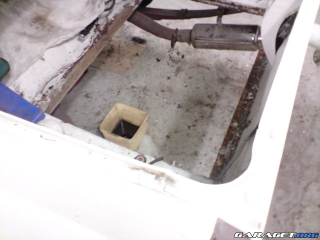

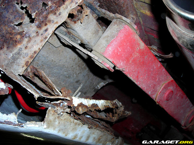

Har inte hunnit göra nå på ett tag, men hittade lite mer bilder av den misär som råder av min bakända:) har för övrigt fått hem dämparna och bussningar och en massa nya lister nu, har även fått de nya baklusen och potterna till bakljusen!... måste bara beställa en ny undre bärarm å spindelled så är det bara att lägga manken till sen!

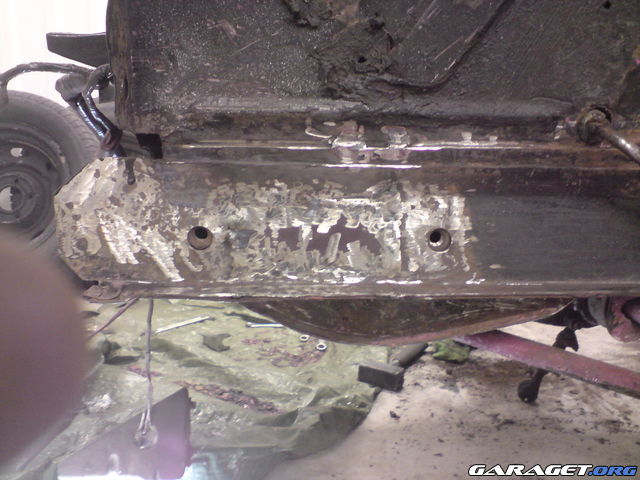

https://www1.garaget.org/gallery/archive/39416/414751_qt3nrm.jpg
lagt igen hålet!

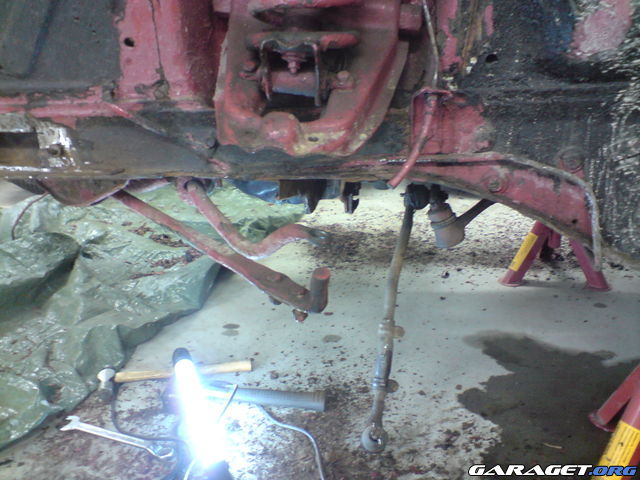

https://www1.garaget.org/gallery/archive/39416/414760_mgtkkr.jpg
fått bort övre länkarmen, skrapat färg så det stod de härliga till:)

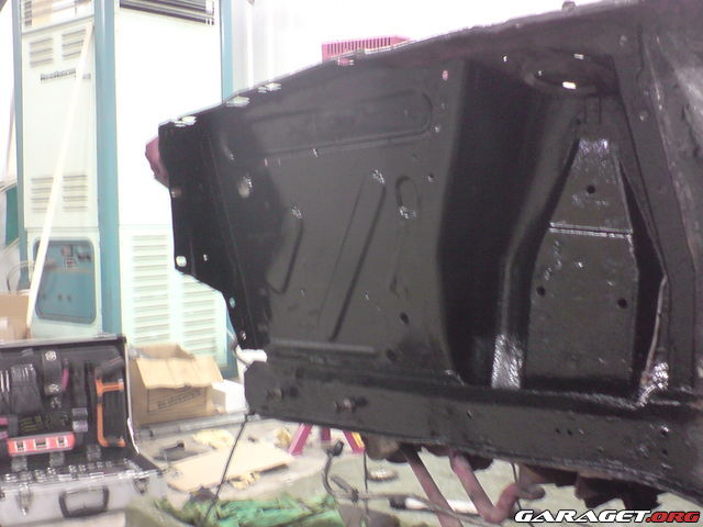

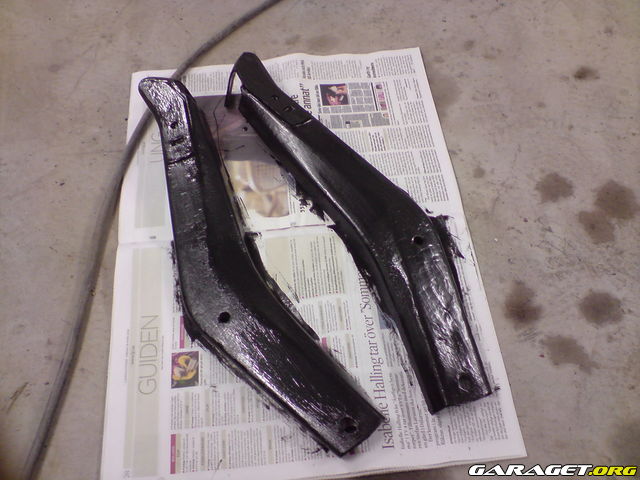

https://www1.garaget.org/gallery/archive/39416/423772_4dfk6u.jpg
ahh... första lagret påsmile lite skillnad mot innan!

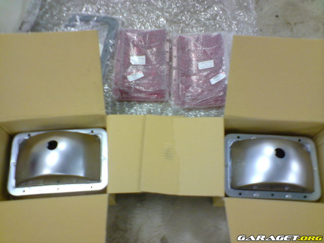

Nya lamppottor och glas!

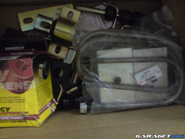

Sänkblocken bak, lite bussningar och hållarna till krängningshämmarna:)

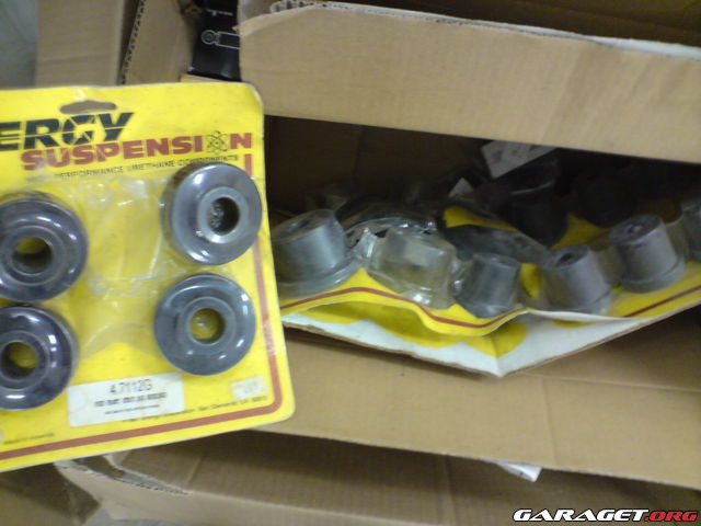

https://www1.garaget.org/gallery/archive/39416/423777_tafw94.jpg
Bussningsats fram + bak

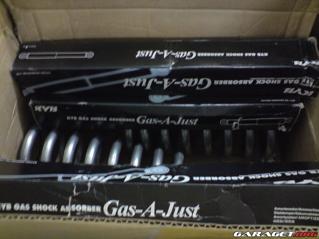

Gasdämpare bak å fram samt 1"sänkfjädrar:) får se om det blir lågt nog, annars åker det av ett varv;)
