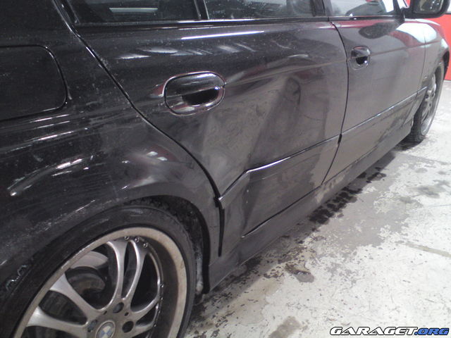

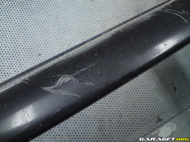

https://www1.garaget.org/gallery/archive/29805/829299_2i2q8n.jpg
Såhär såg de ut efter lilla smällen sad
https://www1.garaget.org/gallery/archive/29805/829300_00vymt.jpg
Lite närmare

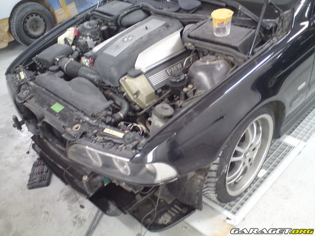

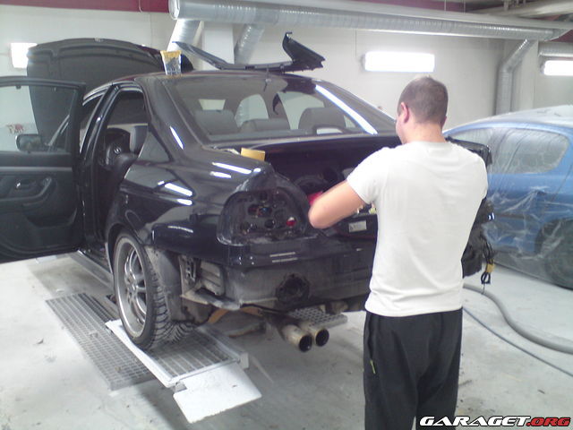

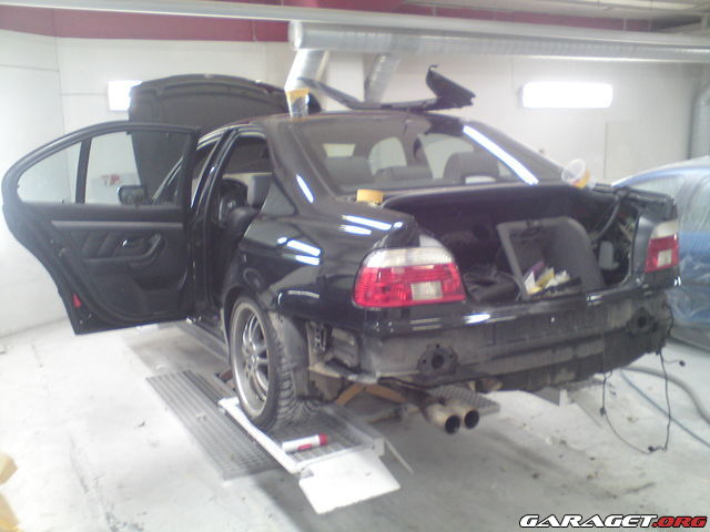

Sen börjar det roliga med att plocka ner bilen big_smile
https://www1.garaget.org/gallery/archive/29805/829301_ee59xq.jpg
https://www1.garaget.org/gallery/archive/29805/829302_3al2js.jpg
Fick hjälp av polarn
https://www1.garaget.org/gallery/archive/29805/829303_ug4b3d.jpg
https://www1.garaget.org/gallery/archive/29805/829304_y8t8x2.jpg

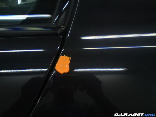

Eftersom jag jobbar på en Lackfirma så tänkte jag att ja kan ju ändå göra nått kul med bilen så här är färgkombinationen som troligen kommer bli. Lamborgini 3-skikt orange och svart mettallic smile

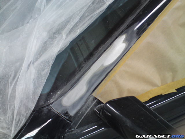

troligen ett stenskott som sett till att de börjat rosta in under kittningen sad Men allting går ju att fixa wink
https://www1.garaget.org/gallery/archive/29805/829308_mst8ez.jpg
nedslipad och rostskyddad

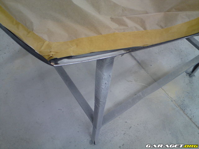

Hittade en spricka i stötfångaren fram.. ajaj sad svetsas ihop
https://www1.garaget.org/gallery/archive/29805/829312_147ly9.jpg
https://www1.garaget.org/gallery/archive/29805/829313_vwn6u4.jpg
https://www1.garaget.org/gallery/archive/29805/829315_15251s.jpg

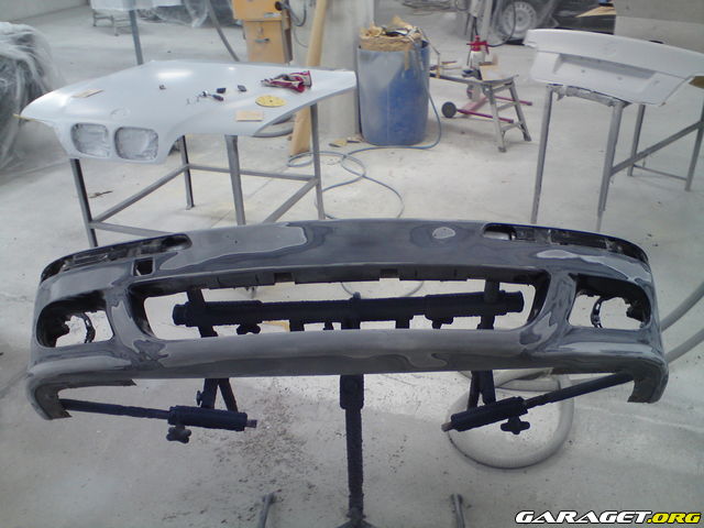

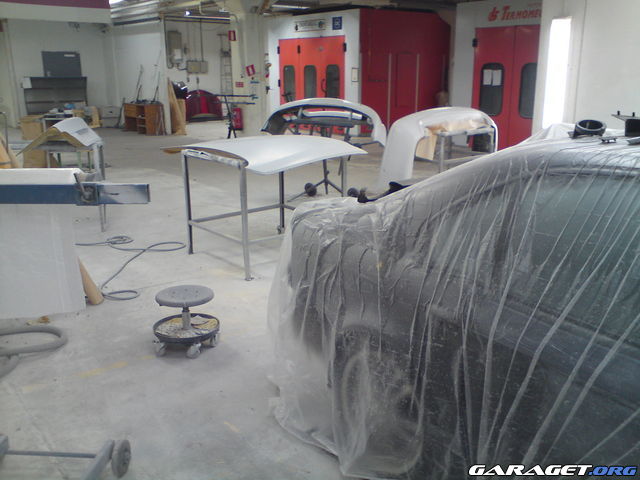

Då va grejerna grundade och klara smile
https://www1.garaget.org/gallery/archive/29805/829317_bij8x2.jpg

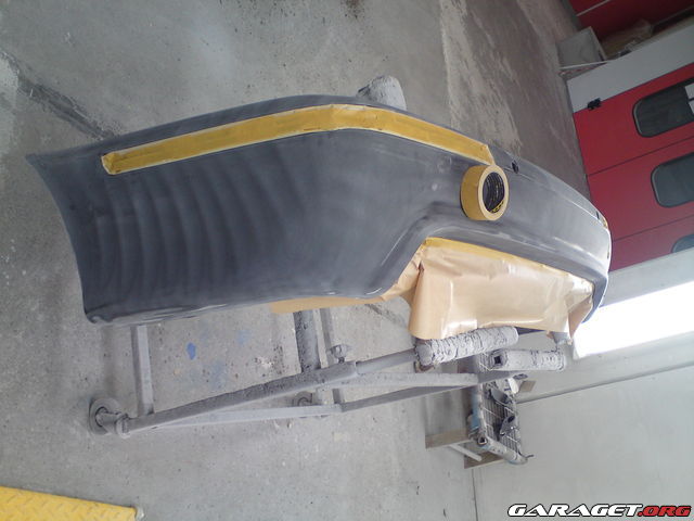

Trevligt projekt och den oranga färgen blir snygg mot den svarta. Fråga ; Varför tar du inte bort listen på fångaren bak istället för att maskera den?

Listerna är faktist borta smile maskade endats för att inte så ner slipgrunden som sen gör att "hålet för listen" typ krymper smile

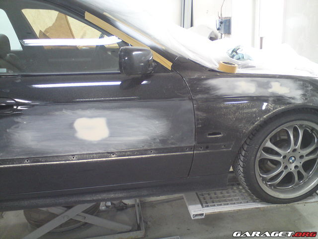

https://www1.garaget.org/gallery/archive/29805/832259_nfpozl.jpg

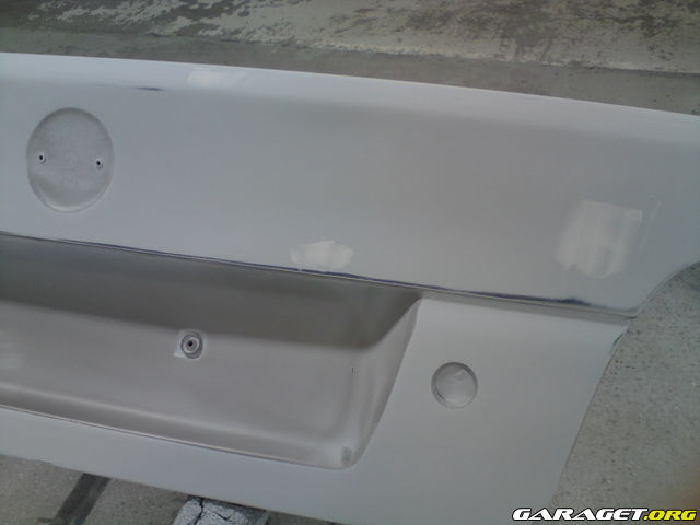

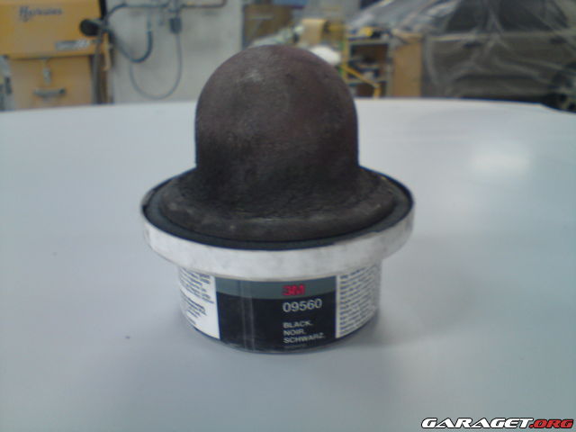

Först ut idag är att "pudra" allt som jag la slipgrund på. För er som inte vet är det till för att se eventuella ojämtheter när man slipar smile
https://www1.garaget.org/gallery/archive/29805/832261_qoe59p.jpg
så ser "pudret" ut
https://www1.garaget.org/gallery/archive/29805/832263_cx7au7.jpg

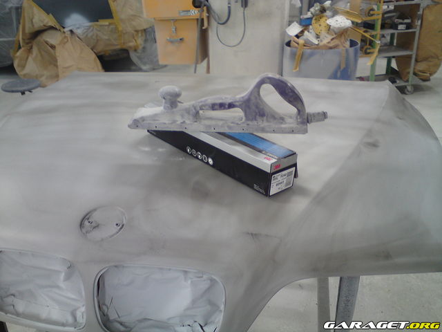

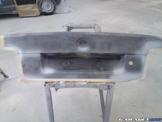

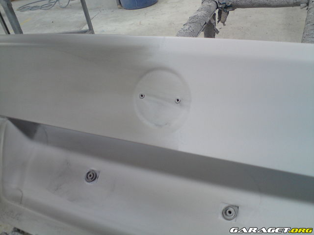

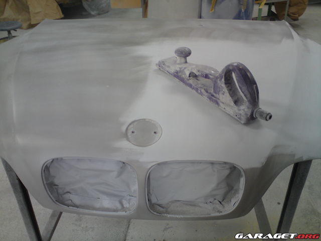

Sen kommer de jag tycker är tråkigast. "Klossa" alltihop innan man slipar av med maskin...
Klossa gör jag för att få allting jämt och fint. inte alla som gör de men ja vill att de ska bli så bra som möjligt big_smile
https://www1.garaget.org/gallery/archive/29805/832264_lw27ps.jpg
Men innan ja börjar så blir de lite uppiggande big_smile
https://www1.garaget.org/gallery/archive/29805/832265_rv1wd1.jpg
https://www1.garaget.org/gallery/archive/29805/832266_5ywh7y.jpg

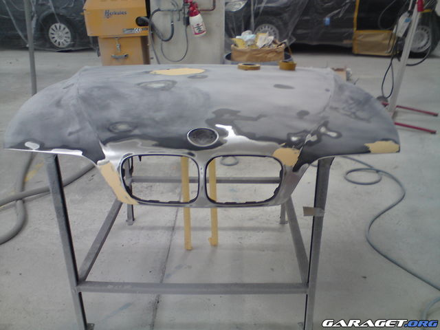

Här hittade ja några små som porer som las i innan ja gick på med maskinen

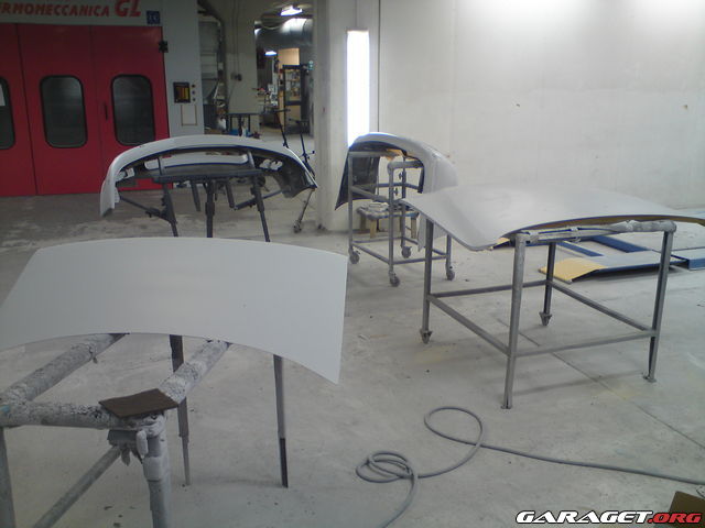

Så. nu är Huv, Baklucka, Stötf. fram och bak klara för lack smile vet dock inte när det blir än.
Tänkte igentligen vänta med bilen men de kliade i fingrarna så jag började lite smått bara big_smile

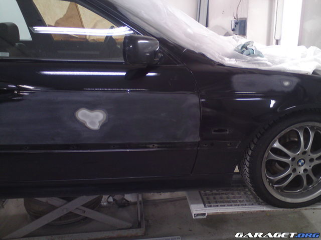

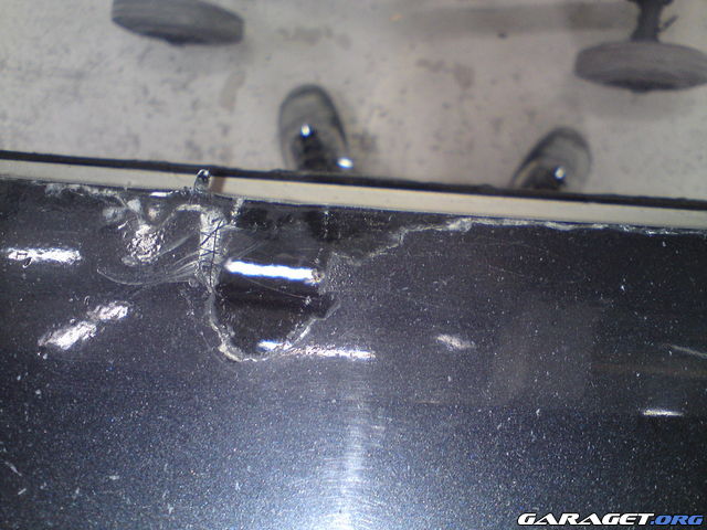

Här va några stenskott modell Större
https://www1.garaget.org/gallery/archive/29805/832271_vadzhy.jpg
Stenskott kombinerat med ett litet dörruppslag

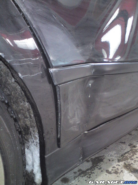

https://www1.garaget.org/gallery/archive/29805/832273_d656eb.jpg

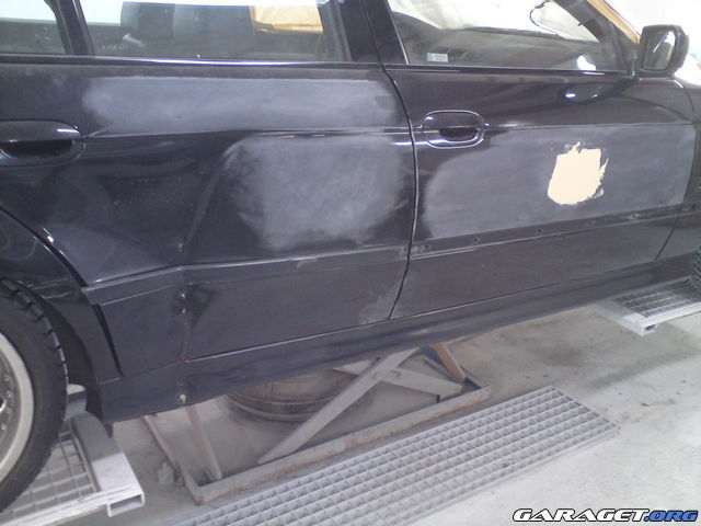

Den här sidan va de några fler uppslag... såå tråkigt att folk inte kan hålla sina dörrar i styr sad
https://www1.garaget.org/gallery/archive/29805/832275_uwyymu.jpg

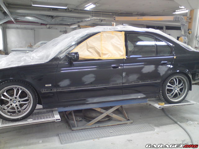

Spackel på
https://www1.garaget.org/gallery/archive/29805/832277_lj18ch.jpg
Hade inte spackel så de räckte till bakdörren hahaha smile
https://www1.garaget.org/gallery/archive/29805/832278_v7soen.jpg
spacklet klossades på högersidan... sen orkade jag inte mer och åkte hem big_smile

7 januari 2010
