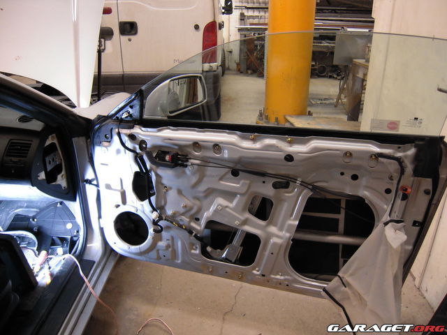

Alpine 6.5" system monterat bak samt börjat ljuddämpning med asfaltsmatta i innerdörrarna
Dämpning av framdörr med asfaltsmatta
Monterat Alpine Tweetes i orginal skrikar hållarna
montering av Alpine fördelningsfilter
Monterat Alpine 6.5 bas i framdörren
Alpine Tweeter på plats

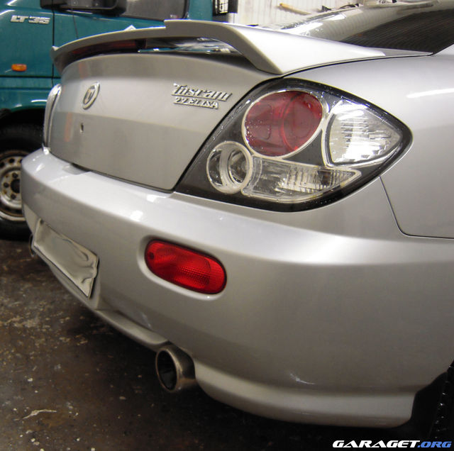

Nytt emblem bak, Tuscani är modell beteckningen för hyundai coupe i Korea och betyder "Shark". Elisa är motorkoden för 2.7 V6'an

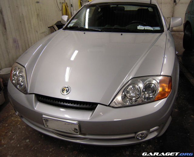

Hyundai emblemen utbytta till Tuscani logga fram och bak

Emblem fram
Emblem bak
