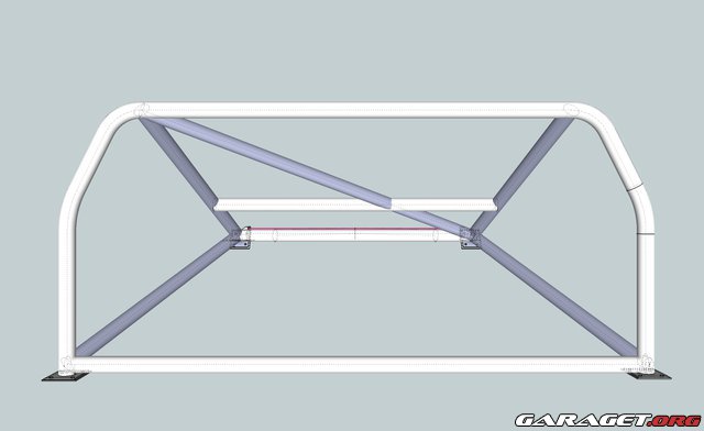

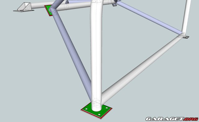

OK, jag har tänkt såhär...typ.. kanske ?? hmm
Jag är inte säker på att det här blir rätt, men jag tror det.
Jag har lusläst SBF's regelverk och den här skall vara godkänd av dem. Där är egentligen bara ett par småsaker att hålla reda på.
Målet med denna båge är att få bilen gatreggad som tvåsitsig med "skyddsbåge". Enligt SBP skulle detta vara mycket svårt och i stort sett omöjligt, då bilen är Helbilsgodkänd, eller typgodkänd eller vad det nu heter. Vilket jag tycker är störtlöjligt. En annan firma hade dock samma syn som jag, "näe, det ska väl inte vara några problem?? de fixar vi, inga problem".
På en bil med tydgodkännande får du inte göra några chassimodifieringar, men om bågen bara är bultad och inte fastsvetsad i bilen, så är den ju de facto en löstagbar del, alltså inte en bärande del. Kruxet blir då att uppfylla trafiksäkerheten för passagerare. I min bil får jag omöjligt plats med 2 personer sittande i baksäte när bågen är på plats, alltså skall den reggas om som tvåsitsig.
Därmed är den sedan gatlegal.
Burens skall bara bultas fast i golvet tills vidare, alltså inte helsvetsas. Det kan man alltid göra sedan.
Buren kommer dock inte att bli demonterbar, den kommer svetsas inne i bilen, och jag kommer aldrig få ur den utan att kapa sönder den igen.
Men när den väl är inreggad som tvåsitsig med båge, så är det ju "klart" och det är bara till att svetsa fast bäst man vill smile Det skiter de nog i på den vanliga kontrollbesiktningen.
Såå....
https://www1.garaget.org/gallery/images/60/59819/59819-de3301570904eb6f3682b6a8432ed751.jpg

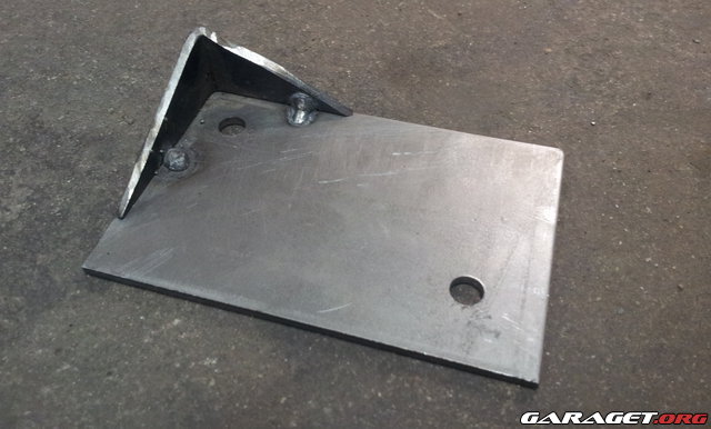

Förstärkningsplattor och fastsättningplattor
Färstärkningsplattorna svetsas ned i golvet på bilen.
Fastsättningplattor svetsas i rören på buren. Bitarna bultas sedan ihop.
Senare så kommer plattorna att svetsas ihop tillsammans. Men detta först efter reg-besiktning.
https://www1.garaget.org/gallery/images/60/59819/59819-ba3f1c271ad811995f7714f5ca437ab5.jpg
Front

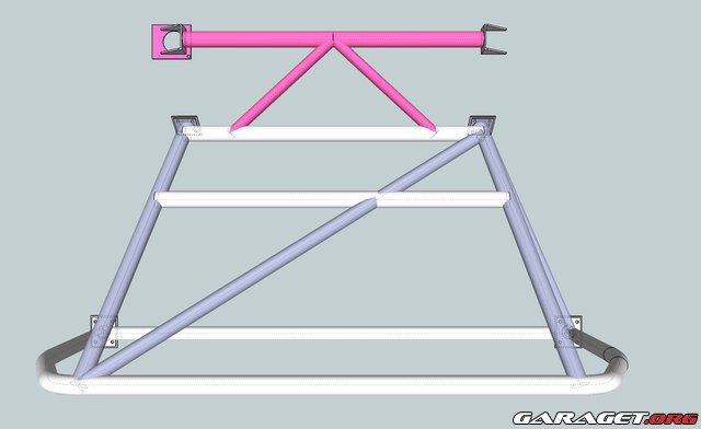

En sak jag inte är helt nöjd med är att huvudbågens infästningar kommer bli ganska mycket bredare än infästningarna mot hjulhusen bak. Bakåtsträvorna kommer således att hamna ganska långt från 90grader mot huvudbågen. Det skall inte göra något enligt reglementet, men är fortfarande inte så bra ur triangulerings-synpunkt. (se även bild enligt nedan).
Jag kommer enbart sätta en snedstärva mellan huvudbåge och hjulhus bak, samt ingen snedsträva inuti huvudbågen. Detta för att spara vikt. Den dag jag bygger vidare på bågen med strävor framåt, så kommer bakre buren att kompletteras.
Huvudsaken är att jag tänkt rätt så här långt. Om det blir till att besiktiga med vangsbok i framtiden, så skall buren vara godkännd ur race-syndpunkt.
https://www1.garaget.org/gallery/images/60/59819/59819-5104622ab49caef5a799875a06135c42.jpg
Top Wiew
Här ser nu åter den ganska stora vinkeln mellan huvudbåge och bakåtsträvor. Det kanske blir annorlunda när de väl kommer på plats i bilen, det visar sig.
Det rosa delen är högst temporär och kommer garanterat inte se ut på det viset.
Jag skall sätta in ett stag mellan fjäderbenstornen bak, som jag gärna vill förankra i buren för att ta upp så mycket chassi-flex som möjligt. Det skall dock göras på ett fint o säkert sätt, och jag är lite osäker på hur jag skall få dit det.
Så jag funderar över det när jag väl har alla rörstumpar hemma tongue

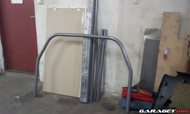

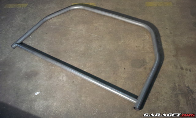

Så vad gav då resan ?
https://www1.garaget.org/gallery/images/60/59819/59819-65f953e3f98499de05dc383598b26e21.jpg
Båge + rör
It is On!

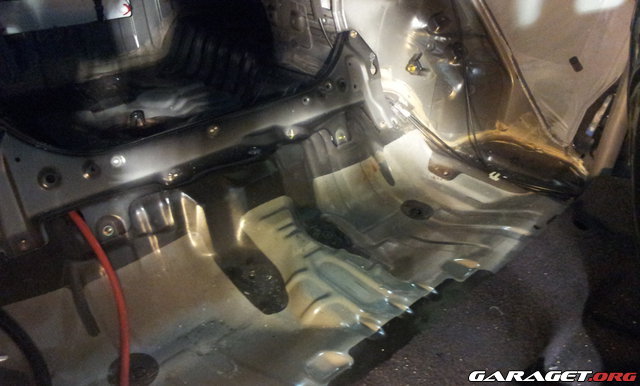

Först så jag har jag rensat bilen på allt utom förarstol och instrumentbräda. typ.

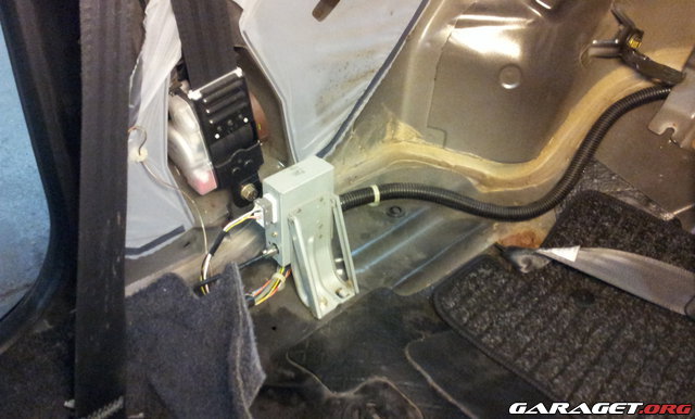

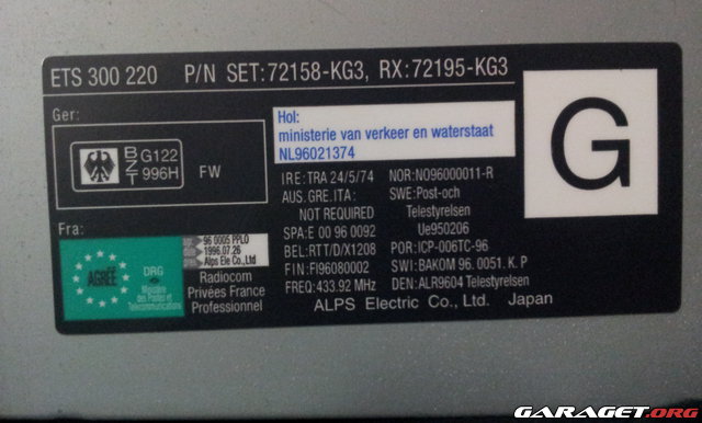

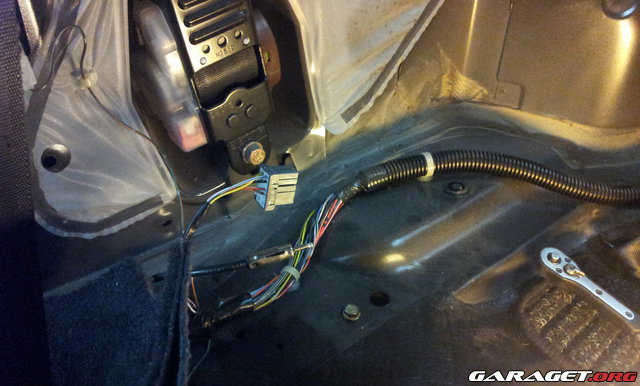

Fastmonterad under en panel bak hittade jag den här boxen?
https://www1.garaget.org/gallery/images/60/59819/59819-21be6ec96d6a60d7ad6af093db6be5de.jpg
En .. grejj neutral
https://www1.garaget.org/gallery/images/60/59819/59819-013ef3b7d1ff03e222465c19614b4d9b.jpg
som var märkt med det här ??
https://www1.garaget.org/gallery/images/60/59819/59819-434c6c6dae9c822a5155036884a348f6.jpg
Den behövdes inte ^^
Jag tror det vara någon slags signalförstärkare, för den ena sladden går till antennen (sitter ingjuten i bakrutan). Men när jag börjar följa sladdarna så .. jag har två antenner i bakrutan?? Why?? Jaja, dosan förpassades till högen med "reservdelar" tongue
Sedan var det dags att skrapa asfaltsmatta. Vilket jävla mörker! Försökte först med kylspray och bryta bort den. Det var inte ekonomiskt eller effektivt, även om det fungerade. .. typ. Så det blev det gamla sättet med värmepistol, spackelspade och sedan lacknafta.
Varmt, kladdigt och jävligt förvirrande. (Typ som bra sex) roll
Men efter att ha kvicknat till från alla ångor så blev det jävligt bra! ska lackas sedan när jag är klar.
https://www1.garaget.org/gallery/images/60/59819/59819-c017442428244dfe6e1c48ad1e6f8d98.jpg
Rent från asfaltsmatta!

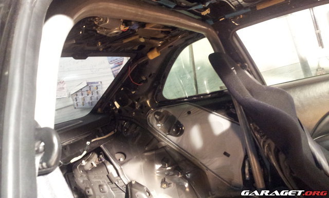

Sedan var det bara till att börja måtta in höjden på huvudbågen och fundera över hur jag skulle gå till väga. Jag kan berätta att jag har funderat mycket och länge. roll
Eftersom jag behåller taklucka tills vidare, så blir det tight att få in bågen, men där finns liksom ett "spår" i taket där man kan ställa in bågen och få upp den långt och fint smile Innertaket kommer dock behöva modifieras med såg och kniv för att få plats igen tongue
https://www1.garaget.org/gallery/images/60/59819/59819-113368ed63aa8f926ec5938951eefa0c.jpg
Huvudbåge inställd på plats
Men efter att ha kapat den till alldeles lagom höjd så började det så sakta ge sig och jag fick upp lite styrfart! Det handlar bara om att komma fram till i vilken ände man skall börja smile

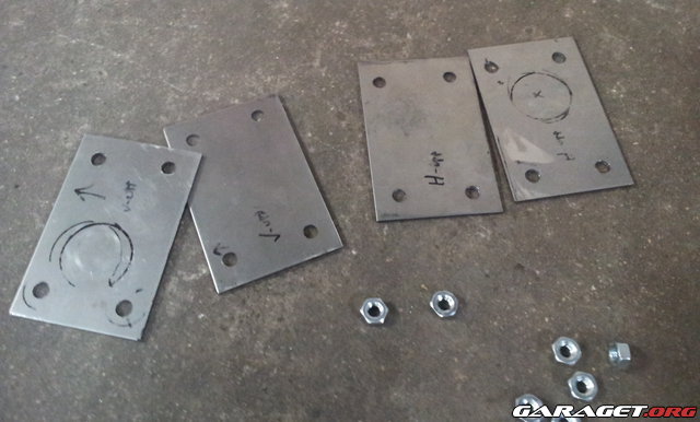

plattor!

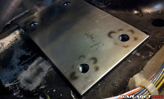

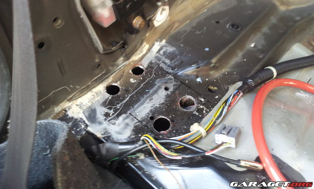

Jag började med att köra hål i plattorna på va jag tror blir lämpliga ställen.
Plattorna skall vara 3mm styck, och minst 120 kvadratcm. Den undre måste vara helsvetsad i golvet, och sedan skall de bultas med minst 3st M8 (Kvalitet Iso 8.8). Jag använder 4st M10 istället, det skadar ju inte.. Skruvhålen måste hålla en vinkel på minst 60 grader från varandra om man utgår från centrum på huvudbågens infästningspunkt.
Sedan gjorde jag lite stora hål i bilen ^^
https://www1.garaget.org/gallery/images/60/59819/59819-fad0ba3bdf8ea7cef41c42ae34e170dc.jpg
HÅL! (golvet, vänster B-stolpe)
Någonstans här så slog det mig "Är jag dum i huvudet eller? Jag sitter o borrar stora hål i golvet på MIN Bil?!?!"
MenMen, man lär sig inget om man fegar wink

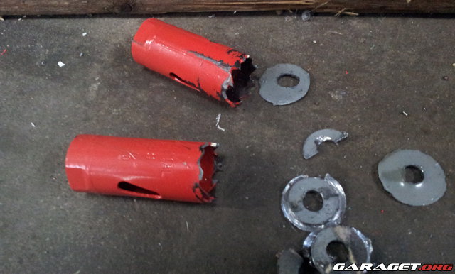

Förbrukade hålsågar mad
Här lärde jag mig också att hålsågar måste användas med viss försiktighet i kombination med rätt varvtal samtidigt som man är alldeles lagom bestämd.. Det underlättade ju inte att plåten är typ 1 till 3 lager omlott i konstiga vinklar. 8 hål i golvet förbrukade ett par sågar. Dock sågar av billig kvalitet.

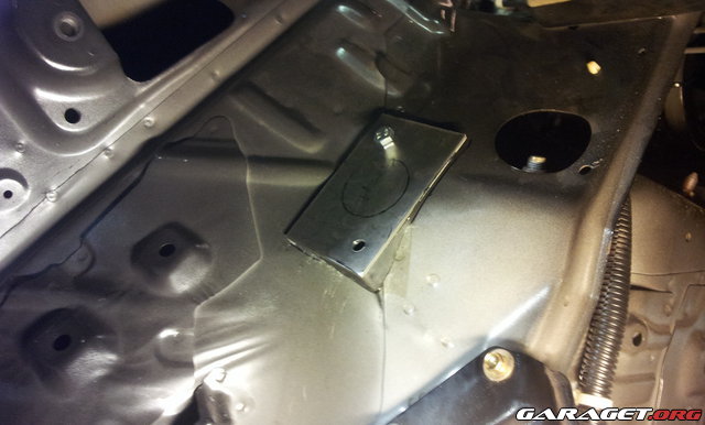

På baksidan av undre färstärkningsplåten blaffade jag fast 4 muttrar.
Jag gräddade kanske på lite onödigt mycket, men bättre det än att de lossnar sedan när man skall montera, och man måste bryta upp golvet för att få fast nya hmm
Sedan vände jag på plattan och vips, så är muttrarna försänkta ned i golvet!
https://www1.garaget.org/gallery/images/60/59819/59819-205bbc5a005c5544b02ced8ccc13ea43.jpg
Bottenplatta (golv, höger b-stolpe)
Enligt reglementet så behöver man inte skruva fast genom plåten i bilen, eftersom den stora 3mm-plåten ändå skall helsvetsas. Så jag slipper ta hål under i tröskel-lådan för att svetsa mutter inne i bilen!
https://www1.garaget.org/gallery/images/60/59819/59819-b84309c79660f830b892e47b162ed148.jpg
Yay!

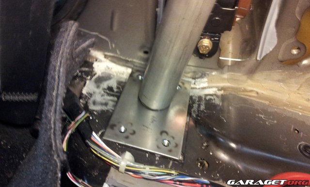

Lyfte in huvudbågen igen och konstaterade att det nog funkar som jag har tänkt mig big_smile
Bottenplattan skall nu svetsas fast i golvet, och sedan skall det en likadan till ovanpå, som skall svetsas fast i nederkant av bågen.
.. Sedan skall det tillverkas något liknande fast mindre till fjädertornen bak hmm
Att komma så här långt har tagit sin tid, eftersom jag inte har en aning om vad jag gör ^^ Det det ser bra ut!
Jag vill dock få färdigt det här så man kan börja kapa rör och bygga själva stagen big_smile

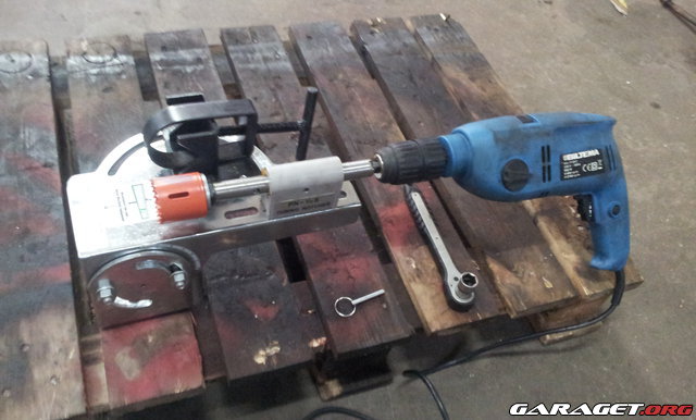

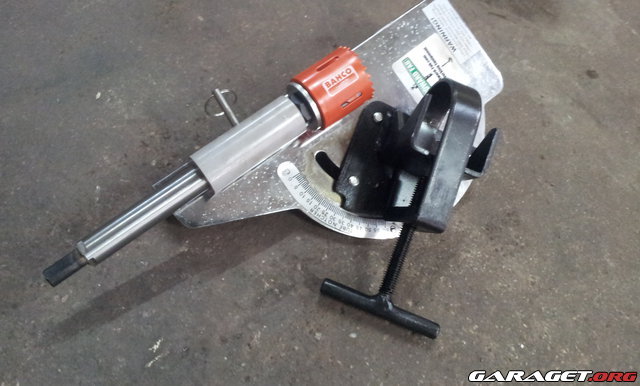

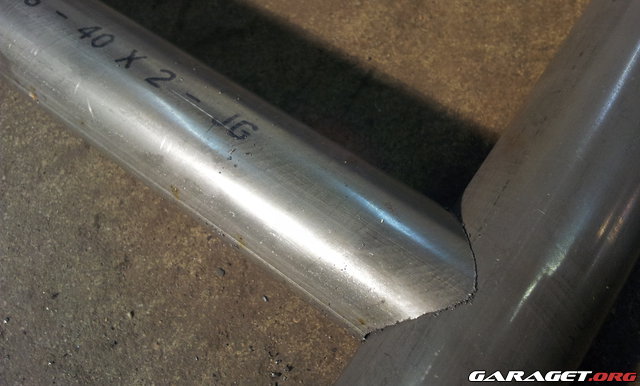

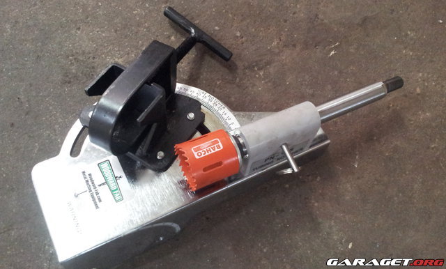

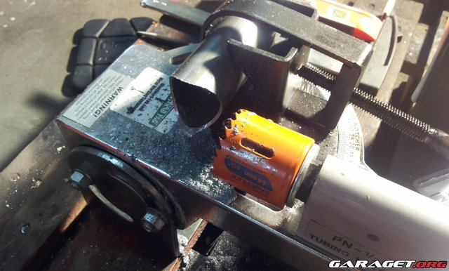

Kanske lite ambitiöst, men jag var iväg och handlade ett litet verktyg.
https://www1.garaget.org/gallery/images/60/59819/59819-8c6375c12408d3378da19f79bdc0d176.jpg
Pipe Notcher

Pipe Notcher
https://www1.garaget.org/gallery/images/60/59819/59819-e9916bb82cbdef021c5516450631136b.jpg
Pipe Notcher
En Rör-.notch från Woodward Fab. Inte jättebillig, men överkomligt pris ändå. Jag har inte hunnit testa den än, men det bör underlätta att få lite trevligare vinklar på rören, istället för att göra det för hand eller använda wröölapan tongue
Visst, man hade ju även kunnat bygga en sådan där grej själv, men.. palla roll
På måndag räknar jag dock med att kapa och punkta upp ett par rör ^^
Stay tuned!

The first Cut is the deepest ? tongue
Nå, de här skulle jag ju inte alls göra, men jag behövde lite motivation, så jag testade min nya rör-notch smile
https://www1.garaget.org/gallery/images/60/59819/59819-efca3326f24200fd44328f9d38786995.jpg
40mm rör, Ursågat med 44mm hålborr..
https://www1.garaget.org/gallery/images/60/59819/59819-bb69f13460d81cda0bcf661091201b85.jpg
.. för att passa mot 45mm huvud-båge...
https://www1.garaget.org/gallery/images/60/59819/59819-bee3a4827d49e822b9e738048664411d.jpg
.. och JaJävlar va de passade !! big_smilebig_smile
Men vad jag egentligen skulle göra var att börja klura på infästningarna på bakre hjulhusen. De måste boxas till viss del. Jag har borrat två hål där plattorna skall fästas in, genom ca 3 lager plåt tongue Honda här hårt.
Sedan har jag med min kära vrööölapa filat till två hörn, som är fastpunktade.
https://www1.garaget.org/gallery/images/60/59819/59819-9de489cb44d99d2e355b81322b59c7e3.jpg
jävla cp-svets..
https://www1.garaget.org/gallery/images/60/59819/59819-f054cbaddbb20ed9bb302d3c1dd816ca.jpg
Hjulhus höger bak
Nu återstår det egentligen bara att klura ut hur jag ska få plats med en mutter för det nedre skruvhålet i plattorna bak. Sedan hoppas jag få tag i någon som kan svetsa fast dem åt mig, så jag kan börja bygga själva buren, det är då som det roliga börjar big_smile
