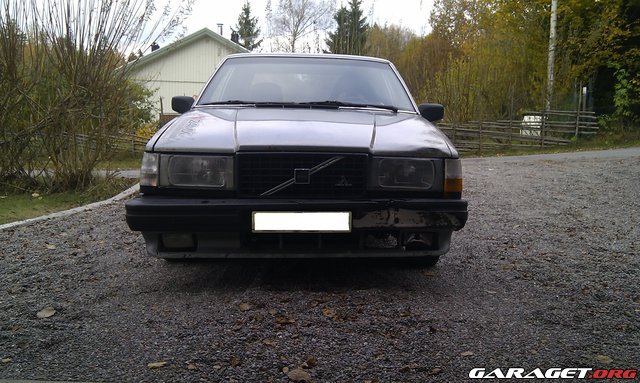

Update 24 okt
Då har Äcklet rustats upp inför volvosäsongen...

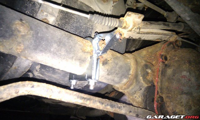

Fixade nytt fäste för handbromsvajern på bakaxeln från feltema samt spände handbromsen för att se om den blev bättre:
https://www1.garaget.org/gallery/images/94/93730/93730-366dc5b48b578717f5a05082179aa0a0.jpg
Den blev fan om möjligt ännu sämre, hände inte ett skit när man drog i kryckfan...

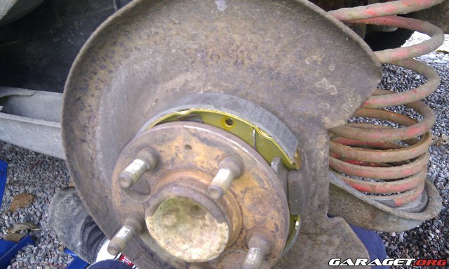

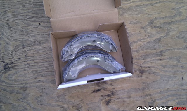

...så köpte nya bromsbackar:
https://www1.garaget.org/gallery/images/94/93730/93730-aa5a3f81b96fc74caaddff60f10a8911.jpg
...och bytte dem:
https://www1.garaget.org/gallery/images/94/93730/93730-7f0754982bb576e601548be1ecf16ac2.jpg
Success! Handbromsen kirrad! Fan vad gött, kommer bli kul i vinter!

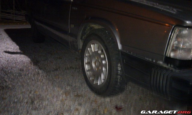

Slutligen fick jag på vinterpjucksen:
https://www1.garaget.org/gallery/images/94/93730/93730-fdc26485194647028fbca8f2e6cd8dde.jpg
Grymt! Äcklet redo för sex månaders våldtäkt big_smile Blir meck med 318is:en imorn tror jag. Tänkte riva toppen och plocka bort lite grejer och se om man kan lösa det utan att behöva lyfta motorn. Det verkar vara ganska mycket plats mellan motorn och fronten till skillnad från m50/52-motorerna smile

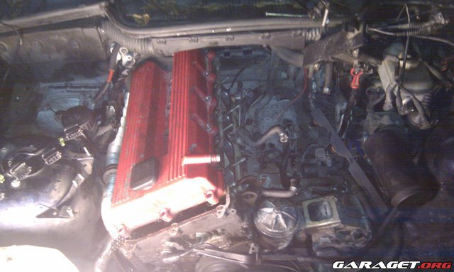

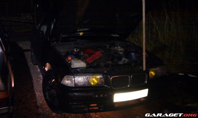

Har börjat slita lite i motorutrymmet i coupén för att kunna riva toppen...
Insuget är fan en knepig historia...

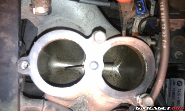

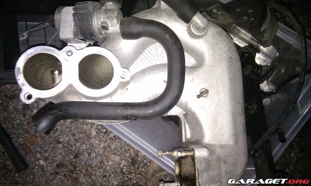

https://www1.garaget.org/gallery/images/94/93730/93730-41f46e604782cfb60c698a1bd932dc6d.jpg
...men ganska imponerande! Verkar vara någon typ av extraktorinsug, här är något vacuumstyrt spjäll som verkar stänga vid full gas:
https://www1.garaget.org/gallery/images/94/93730/93730-200f0224f26b3f98aaefe4f211fe1ee6.jpg
Här är överdelen:

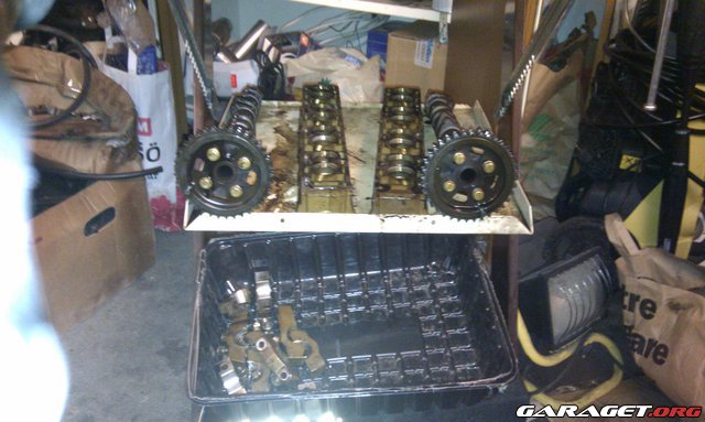

Rev av kammarna och kamhusen:

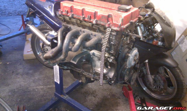

https://www1.garaget.org/gallery/images/94/93730/93730-e20aa356f2a3cd15810afd71e63df1fe.jpg

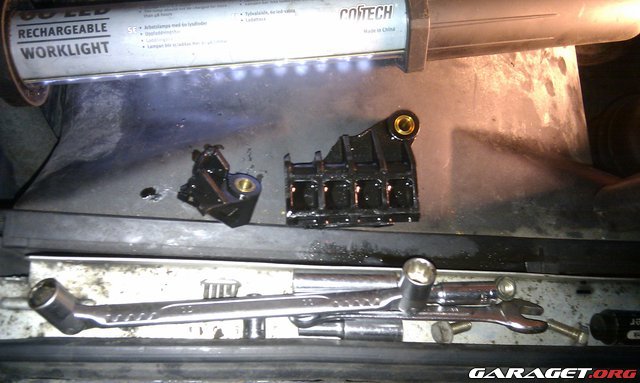

Kamkedjestyraren mellan kamdreven har fått stryk:
https://www1.garaget.org/gallery/images/94/93730/93730-f9eb11ecc5601b44f5a51a0c7da284f6.jpg
Kammar och kamhus såg fina ut:
https://www1.garaget.org/gallery/images/94/93730/93730-d72b0387136d5af9db1a62e4c5f69afa.jpg
Verkar finnas en del att slipa på dessa kammar också, hehe.

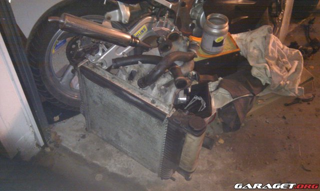

Shit vad kallt det börjar bli! Har härjat lite till med 318is:en... Tog bort fläkt och fläktkåpa för att se om man skulle kunna ta bort bröstkåpan utan att ta bort bulten på veven, men icke! Får lyfta motorn i alla fall, och då tänkte jag att det är onödigt att kriga bort toppen på plats när hela skiten ändå ska hinkas ur. Så härjade bort så mycket jag hann för att förbereda urhinkning av motorn.
https://www1.garaget.org/gallery/images/94/93730/93730-cff140ab9d8fb292aea7897bc0363a48.jpg
https://www1.garaget.org/gallery/images/94/93730/93730-004cf9637f29036ab871805a1aa37945.jpg
Kvar innan man kan lyfta motorn:
v-lådefäste
Kardan
Lossa grenrör från avgas
motorfästen

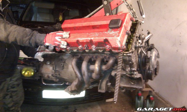

https://www1.garaget.org/gallery/images/94/93730/93730-0da083cb1141fc39eb472e92e62a326b.jpg
Max hjälpte mig! Tackar, alltid lättare när man är två vid uthinkning av spis:
https://www1.garaget.org/gallery/images/94/93730/93730-537d4061787e22249c8a8a7436cd3dcd.jpg

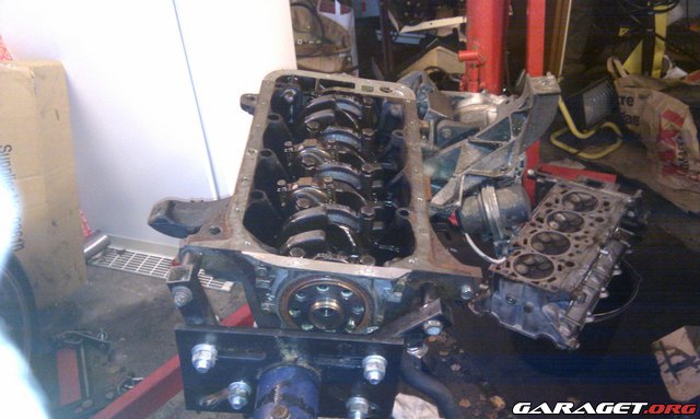

Har skruvat isär m42an:
https://www1.garaget.org/gallery/images/94/93730/93730-0734ca2183b2d8ba9683e0d47c12d02e.jpg
