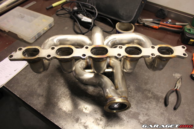

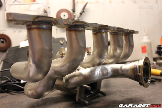

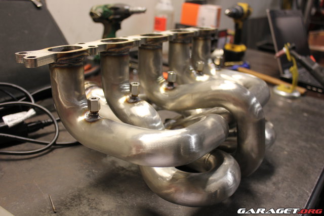

Grenröret är nu färdigsvetsat, det skall poleras innan det är helt klart.
Det är gjort i rostfritt och är svetsat med rotgas.
Wastegaten som skall sitta på kommer att bli en Tial 60mm.
https://www1.garaget.org/gallery/images/4/3977/3977-d4c53de5db978492eba2b8e8ed21b89b.jpg
https://www1.garaget.org/gallery/images/4/3977/3977-43d3a81bc1bccf6306209b390db5855e.jpg
https://www1.garaget.org/gallery/images/4/3977/3977-91cc6fbc756b2180c86001eaf92ea377.jpg

Tack, det tar några timmar att tillverka då man e noggrann med alla skarvar så dom är riktiga.

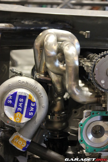

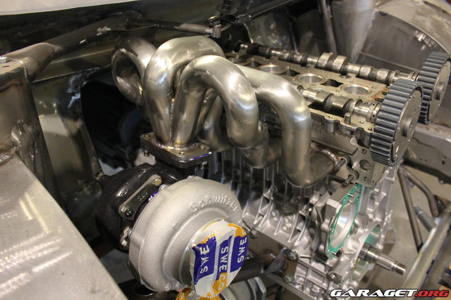

Monterat dit grenrör och turbo även wastegate på plats.
https://www1.garaget.org/gallery/images/4/3977/3977-be5704655c1d262b2fcfc12689db36c4.jpg
https://www1.garaget.org/gallery/images/4/3977/3977-7681ec926cb158331f654420045457d4.jpg
