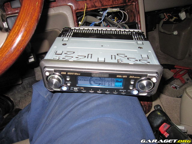

Jag har ingen aning om vad det är för stereo förutom att den kostar 7000kr för 5 år sen.
https://www1.garaget.org/gallery/archive/108679/590035_zicxzm.jpg
Bilstereon. Är de konstiga störningarna här i?

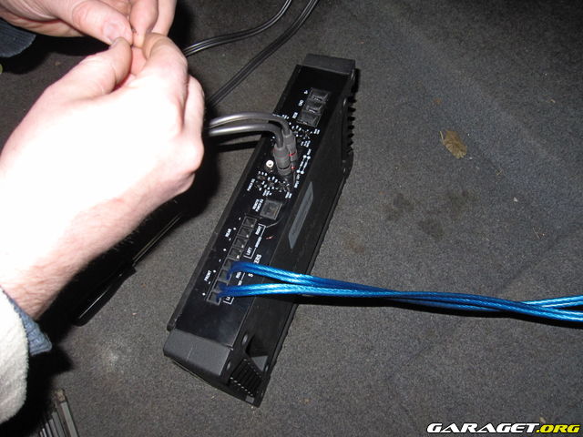

Kopplat in högtalarsladd till framhögtalare, lågnivå signalkabel och aktiverarsladden.

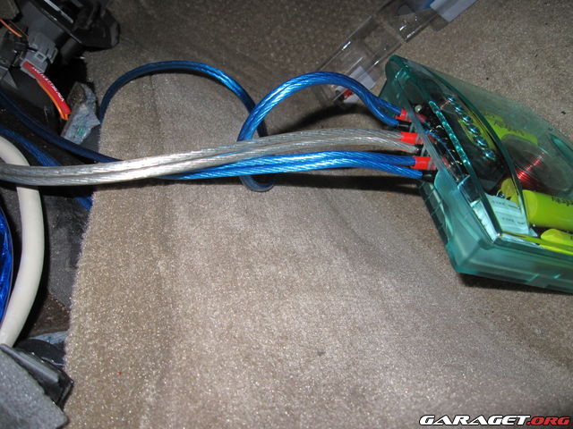

Högtalarkabel från slutsteg till delningsfilter. högt.kabel från delningsfilter till tweeter (instrumentpanel) och subbas (dörren)

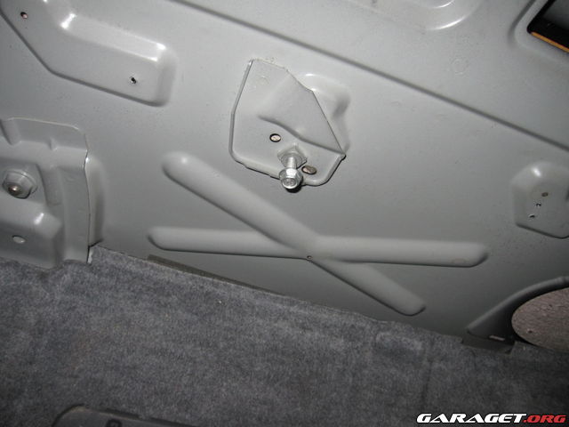

Jordpunkt i bagageutrymmet, hittade ett hål och en bult som passade efter lite kapning och rengöring

den där jordpunkten skulle inte jag lita på.. den plåtbiten som mutterskycket sitter fast i är säkerligen bara punktad me några få "loppor".. dvs: liten kontaktyta.

sen ska man ALDRIG koppla in lågnivån i steget innan man jordat de,
4 005 Inlägg
10 mars 2009
Aha! Tack för tipset!
Varför inte? Det är ju ingen ström påkopplad?
Aha ok. Tips på andra platser? Helst i taket.

ta de dom en vana att ALDRIG koppla in signalen innan jord å ström.

knäppnadet å störningarna kan beropå att du brännt din signaljord i stereon.

Ser ut som en pioneer, vet ej modell
linuslinje skrev:
http://www1.garaget.org/gallery/archive/108679/590035_zicxzm.jpg
PGA att jag kopplade in signalkablarna innan jorden?
16 197 Inlägg
10 mars 2009
linuslinje skrev:
risken är stor.. om du använt steget förut så kan de finnas ström kvar i de som försöker jorda via lågnivån in i stereon.
4 005 Inlägg
10 mars 2009
evilaudio skrev:
linuslinje skrev:
Jaha. Det var ju roligt att lära sig vad som kan vara en trolig anledning.
Tråkigt att något ska behöva gå sönder innan jag lärde mig, men det är väl det mest effektiva sättet att lära på sig antar jag.
Ang jordning.
Anledningen att jag vill ha jorden i taket, är att jag har slutstegen där. Ska eventuellt bygga ett MDF-golv och bytta under dom med ventilering som jag har sett många göra. Då spelar det ingen roll.
Vart tar man enklast kontra bäst jord ifrån bak?
aj fan det visste jag inte det kan vara bra att veta någon dag
16 197 Inlägg
10 mars 2009
kan säga att ja själv gjort de misstaget både 1 å 2 ggr.

om du vill kan du svetsa på någon bult med gäng på och sen bulta kanske på någon stolpe eller där det passar smile smile

Lämnade in stereon till tjejens kollega som är komponenttekniker (tror jag det hette) på Scanias C-labb
Han hittade inga fel alls på stereron och sa att min jord eller strömmatning till slutsteget är är fel
Lämnade in stereon till BRL som prövade den och kom fram till att båda huvud-lågnivåutgångarnas signaljordar var totalt slut.
Litar lite mer på BRL, så nu börjar letandet efter ny huvudenhet!

Ang jordpunkt till steg när du har dem i taket....
S90 har väl fasta infästningar i B-stolparna för säkerhetsbältet? Använd dem...bra mkt bättre kontakt där än din nuvarande punkt....
