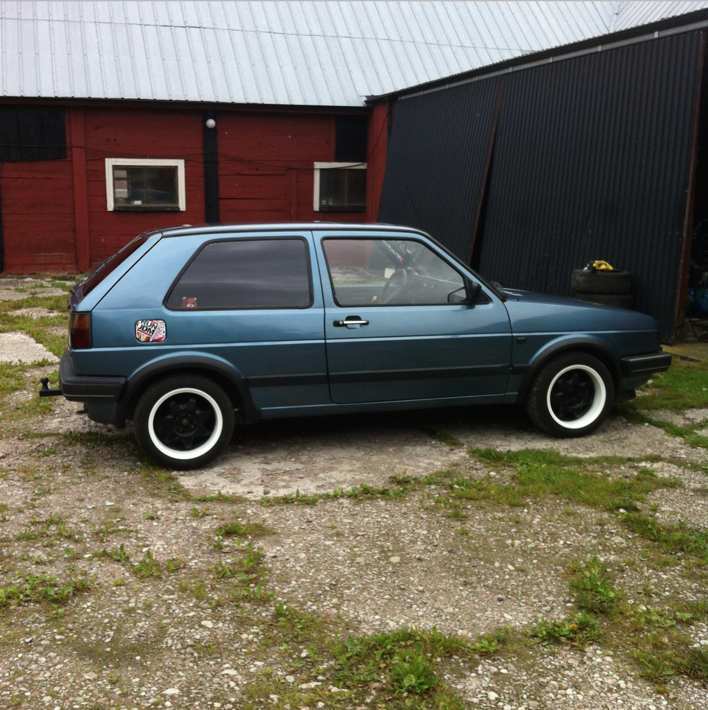

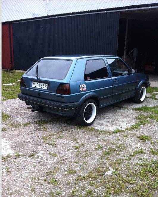

Före:
http://i.gyazo.com/2d55948fc485eb85d29d4a218162d5c8.png
http://i.gyazo.com/cda65a673a593bed397e6a37c81c6992.png
Efter: http://i.imgur.com/bIWMpMA.jpg
http://i.imgur.com/K9H7YSg.jpg

ValP2k skrev:
Du måste ju sänka mer fram smile
haha., är faktiskt nästa precis så att den tar emot i skärmkanten när man svänger tongue
