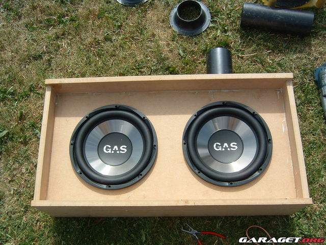

https://www1.garaget.org/gallery/archive/24769/363614_l7utmn.jpg
Börjar närna sig slutresultat nu smile

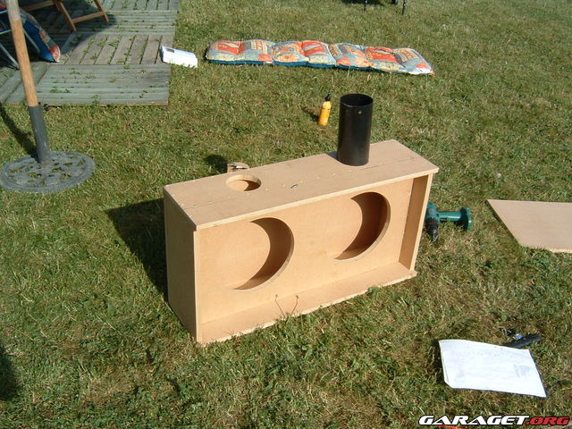

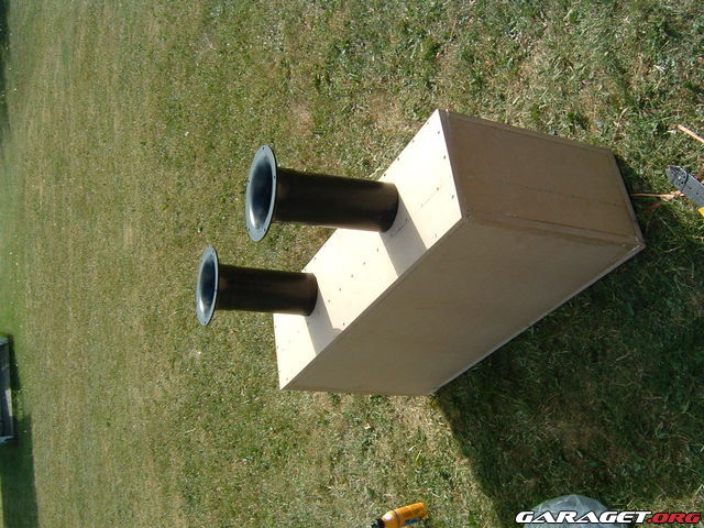

https://www1.garaget.org/gallery/archive/24769/363615_nzkeu3.jpg
Basarna ilagda.. blev senare fastskruvade och det är ett till reflexrör som ska i lådan smile

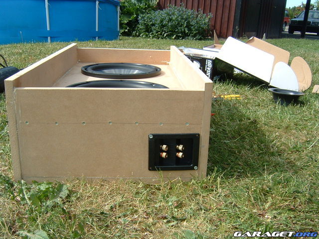

Kontakt stycket som införsaffades i går
https://www1.garaget.org/gallery/archive/24769/363619_wc23yk.jpg
Sista väggen monterad.. nu äre bara att koppla in slutsteg och börja spela in basarna smile

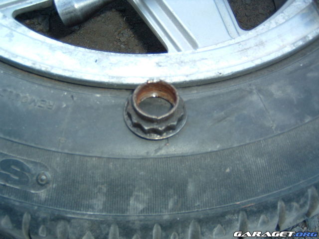

https://www1.garaget.org/gallery/archive/24769/364757_9jw3i8.jpg
Äntligen så är den där jävla drivaxelmuttern borta big_smile
https://www1.garaget.org/gallery/archive/24769/364758_tqkevi.jpg
Äntligen borta, nu kan det börja big_smile

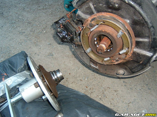

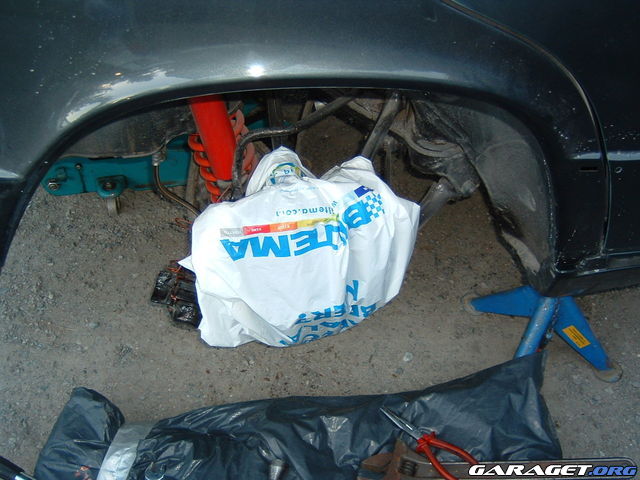

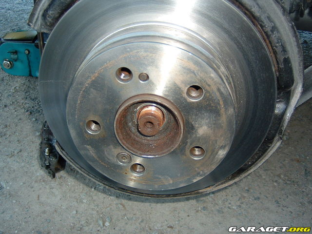

https://www1.garaget.org/gallery/archive/24769/364759_rarbxi.jpg
Sådär, de va allt jag hann idag, fick iallefall bort den där plattan som hjulbultarna sitter i.. va den nu heter tongue
https://www1.garaget.org/gallery/archive/24769/364760_u8ps0w.jpg
Fortsättning följer.. Nu är det svåra gjort big_smile Hos flickvännen i morrn men i övermorrn fortsätter jag big_smile
