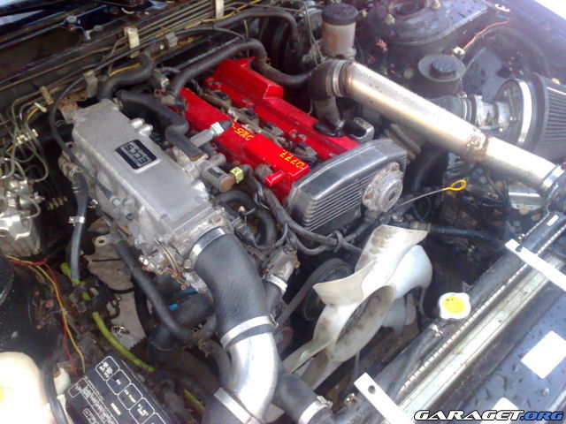

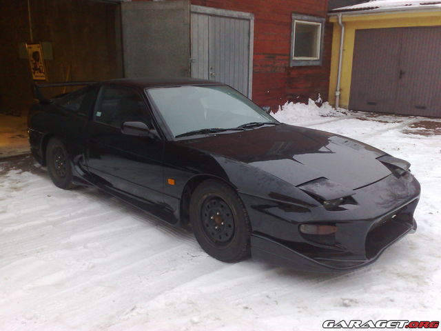

200a i mitten av december
http://www.garaget.org/gallery/archive/71626/232546_xfvx87.jpg

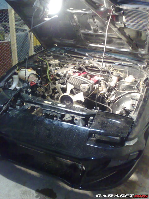

Nu får ni inte vara elak! Men här är en bild på motorn innan lyft, kommer nog bli bättre snart smile

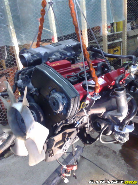

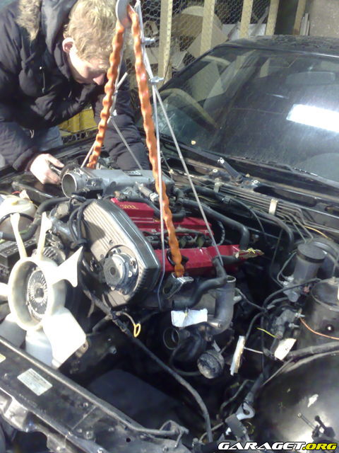

Jobbet började med o lyfta ur motorn , Gick hyffsat smidigt för o vara första gången för min del
http://www.garaget.org/gallery/archive/71626/232562_4v2roe.jpg
Motorn kom sakta men säkert upp från motorutrymmet , men brosan var fortfarande lite fäst vid bilen så han kom för hjälp
http://www.garaget.org/gallery/archive/71626/232570_iez2t0.jpg

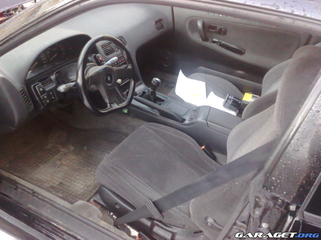

Insidan 2007
http://www.garaget.org/gallery/archive/71626/232829_zuyuul.jpg

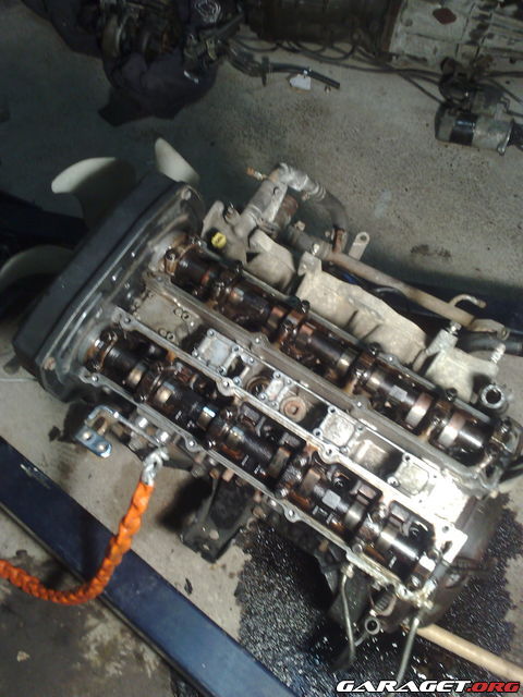

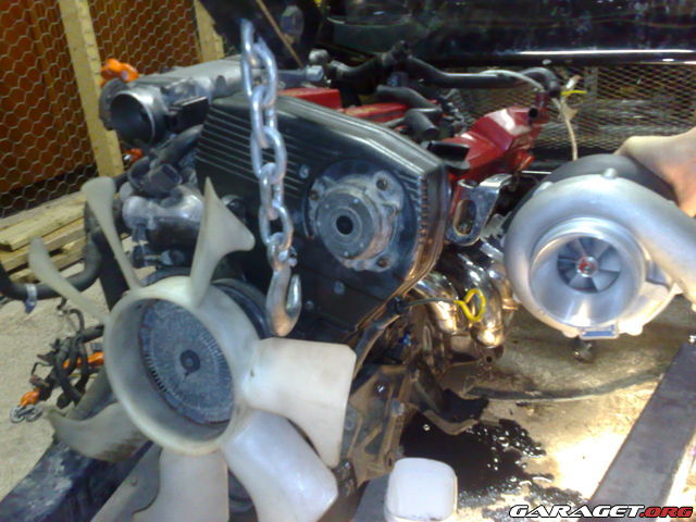

Idag har man legat i garaget några timmar och skruvat lite!
Lossade växellådan och tittade på hur kopplingen såg ut och började sedan lossa grenröret och turbon.
Innan jag började
http://www.garaget.org/gallery/archive/71626/233545_zwl2ih.jpg
Kommer antagligen köra på T28an som nu sitter på eller en Gt28rs.
Testade även att lägga på den "något" större turbon som låg och skräpade i garaget.
T70 och nya grenröret
http://www.garaget.org/gallery/archive/71626/233548_akgwb4.jpg

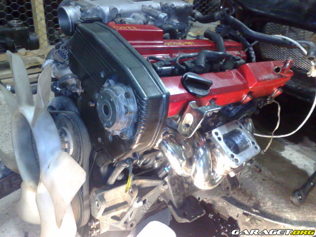

16 januari 2008
Vissa tvingar än till att jobba så det var bara att gå ner
Jobbade lite under kvällen med att demontera insuget som ska poleras nu de kommande veckorna.
Inte lätt att hålla reda på alla kablar och slangar , jag får skaffa mer minne snart känner jag wink
Grenröret passade jättebra!
http://www.garaget.org/gallery/archive/71626/233737_3tfrll.jpg

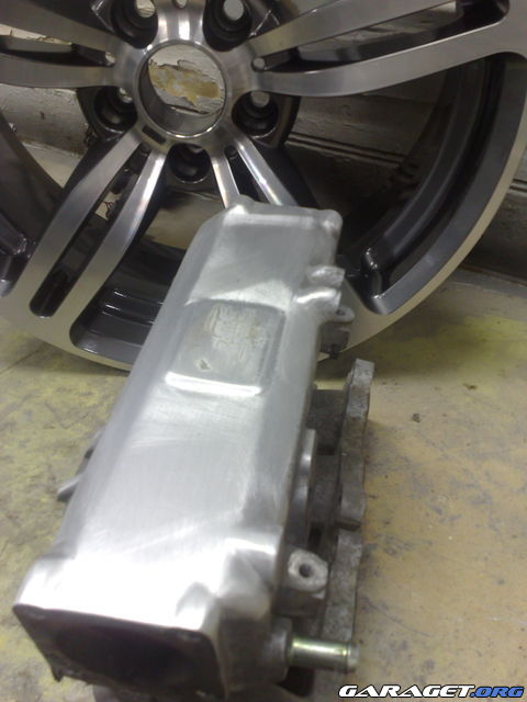

21 januari 2008
Har idag varit nere i garaget o tittat lite på kopplingen , var en fin 4-puckad sinter-koppling smile
Har även börjat lite lätt med att få bort alla porer ifrån insuget, ett riktigt jobbigt jobb men fint kommer det nog att bli tillslut!
Efter dagens jobb , någon som har tips om vad man ska göra med den lilla ECCS brickan? Ska jag fila ner hela upphöjningen eller ska man ha nån tuff loggo där?
http://www.garaget.org/gallery/archive/71626/237220_oq0czl.jpg
Senast redigerat av R_Hjertqvist (21 januari 2008)
2 117 Inlägg
21 januari 2008
Slipa ned den helt och polera upp alltihop, blir absolut läckrast med en blank, obruten yta big_smile
