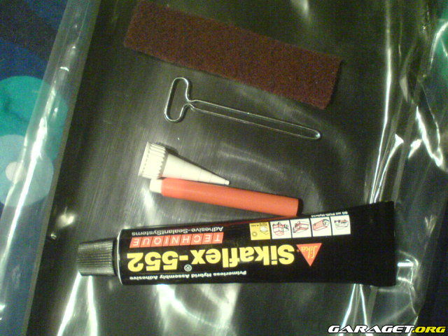

Tja, fick hem min nya takförlängare\takvinge till min merca idag big_smile
Me en fråga, fick med Sikaflex lim till vingen och slippapper, och en konstig litet penn liknande sak.. förstår inte hur jag ska göra pga att beskriviningen är såligt skriven tycker jag tongue
Någon som har koll eller rcäcker det med lite utsmetad Sikaflex och sedan trycka dit vingen eller ska det på nåt mer, för det är ju lim så det borde ju vara 1k lim som torkar när det fått kontakt med syre som vanliga lim sorter..
http://www.garaget.org/gallery/archive/24769/199664_86ovna.jpg
Den där "röda" pennliknande saken brevid sikaflex tuben, det är som en skumm sak ovan på den, men innuti verkar det finnas något som heter 206 hmm man ska klämma på sidan av den iallefall de är va jag vet hmm
Tacksam för hjälp!

sika å pressa dit ordentligt tror ja funkar smile.. vet ej vad "nyckeln" är till
Den där nyckeln är till att pressa ut allt ur tuben.. man vrider rund tuben bakifrån.. som man rullar en limtub när man ska ha ut allt tongue

Tyvärr, var på väg sen sålde jag ju bilen. Dock glömde jag ge han dem grejorna du har på bild. Fatta inte heller vad man skulle ha dem till. Utan hade bara tänkt stryka på limmet och ha tryck hela natten på vingen. Men men.. som sagt jag vet inte ;/

får man gissa?
Slipa lite där den ska sitta. Sen smeta ut lite lim, sätta fast skiten....be flickvännen trycka i några dagar....sen ere klart? haha jag e ute o cyklar vah? smile
Lycka till.
Du får gärna messa mig om resultat o så, funderar oxå på takvinge faktiskt.

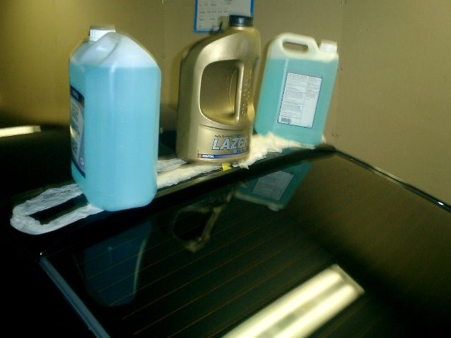

Precis som föregående säger, slipa och limma och sätt den under tryck över natten.....
Har man inga tvingar, specialverktyg eller dylikt att hålla tryck med så gör man som mig tongue
http://img.photobucket.com/albums/v734/swedelizzardo/a58b30fb.jpg

jag monterade en vinge på min s40 men den monterades på rutanbak. men jag använda iaf lim som bmw använder för att montera framrutan tongue satte 2 tvättsvampar på vingen sen tejpa jag vingen på tak och bakruta så att den skulle ligga i spänn wink tänk på att rengör riktigt noga där du ska montera limmet. gör inte detta utomhus när det e som vädret e.. använd ett garage med värme i.. och låt det stå över natten och lite till;) sen e det bara ut och glida:Psmile  lycka till!! ska se om jag kan hitta någon bild på när jag montera vingen så lägger jag upp den;)
