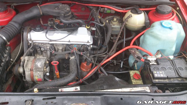

Big 3 uppgradering smile
---> Mitt Projekt <---
R135
&#9562;&#9580;&#9580;&#9565; Sponsor sökes :)
24
Vissa faller för grupptryck, Andra för bas tryck
938 Inlägg
3 juli 2013
https://www1.garaget.org/gallery/images/163/162424/162424-13a473f4ab088cb23e2e6b582d590284.jpg
https://www1.garaget.org/gallery/images/163/162424/162424-391dae3006320e3e43b5f81ed81db19f.jpg
Blev bättre än innan iaf smile
R135
24
938 Inlägg
3 juli 2013
https://www1.garaget.org/gallery/images/163/162424/162424-1e7f8fe5df56930c26060ece2c0d7d96.jpg
Så big 3 klar smile

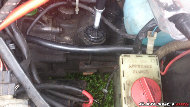

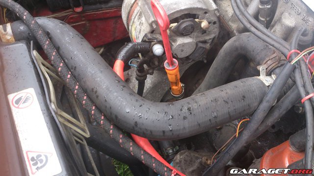

https://www1.garaget.org/gallery/images/163/162424/162424-01c533ca0158e90f9234e7f4dc7b9455.jpg
Steget och basen som ska i smile
https://www1.garaget.org/gallery/images/163/162424/162424-bffead256d17a8db70a094346b9c3365.jpg
Fixade grövre kablar med tongue
Senast redigerat av Sound_lover94 (3 juli 2013)

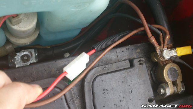

Tallifjant skrev:
vad menas med big 3? ser ut att vara en fräsch golf du har. några mer planer kaross mässigt?
Tack smile
Big 3 betyder att du uppgraderar till grövre kablar
1: Från generatorn till batteriets pluspol
2: Från motorn till chassit
3: Från minus kabeln till chassiet
The big upgrade helt enkelt  smile
Där har du en liten film på det
http://www.youtube.com/watch?v=iX9Rcq5DnKw

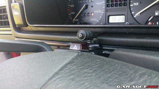

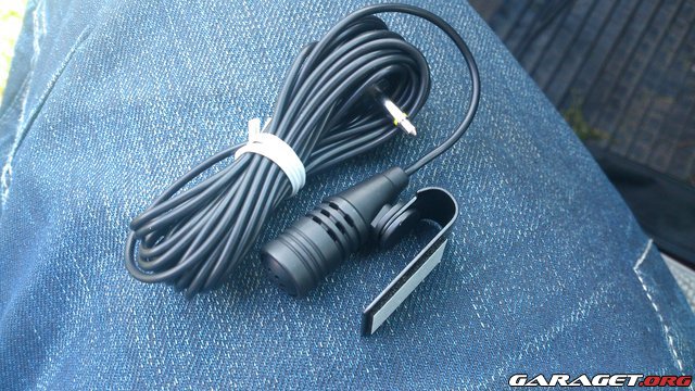

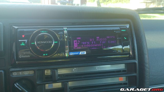

Köpte en ny huvudenhet smile
https://www1.garaget.org/gallery/images/163/162424/162424-63843adffd692f4a924d359cbf28c48c.jpg
https://www1.garaget.org/gallery/images/163/162424/162424-ec899f75084680e0b5821620f1b3c3da.jpg
En mic till handsfree med smile

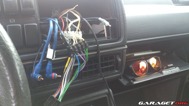

https://www1.garaget.org/gallery/images/163/162424/162424-abbdc1bab722d318b7b5d6c6cddf6d51.jpg
Förra ägarens snygga kabel lösning!

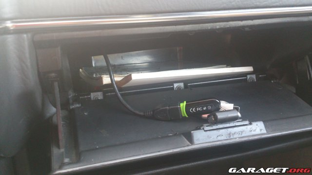

Där var den på plats smile
https://www1.garaget.org/gallery/images/163/162424/162424-ffec1d41155200499eeb3afc06a58ba6.jpg
Gömde usb kabeln i handsfacket smile
https://www1.garaget.org/gallery/images/163/162424/162424-b281a6dd46f97e8c94e3f90533cba993.jpg

Tallifjant skrev:
okej. så de är för ljudets skull som man gör det? blir det överdimensionerade kablar nu istället eller är de den grovleken som behövs?
Ne du gör det för att hålla uppe volten, så det blir inte lika lätt spännings fall.
Grövre kablar gör så du får mer ström flöde genom kablen

Tallifjant skrev:
okej, men hur mycket grövre kablar är det du byter upp till då? å vad kostar de ungefär?
Det beror ju lite på längd
jag har bytt till 70mm2 och 50mm2 (Kvadrat)
Men jag köpte färdiga längder på biltema
Gick väl på ca: 200-300kr
