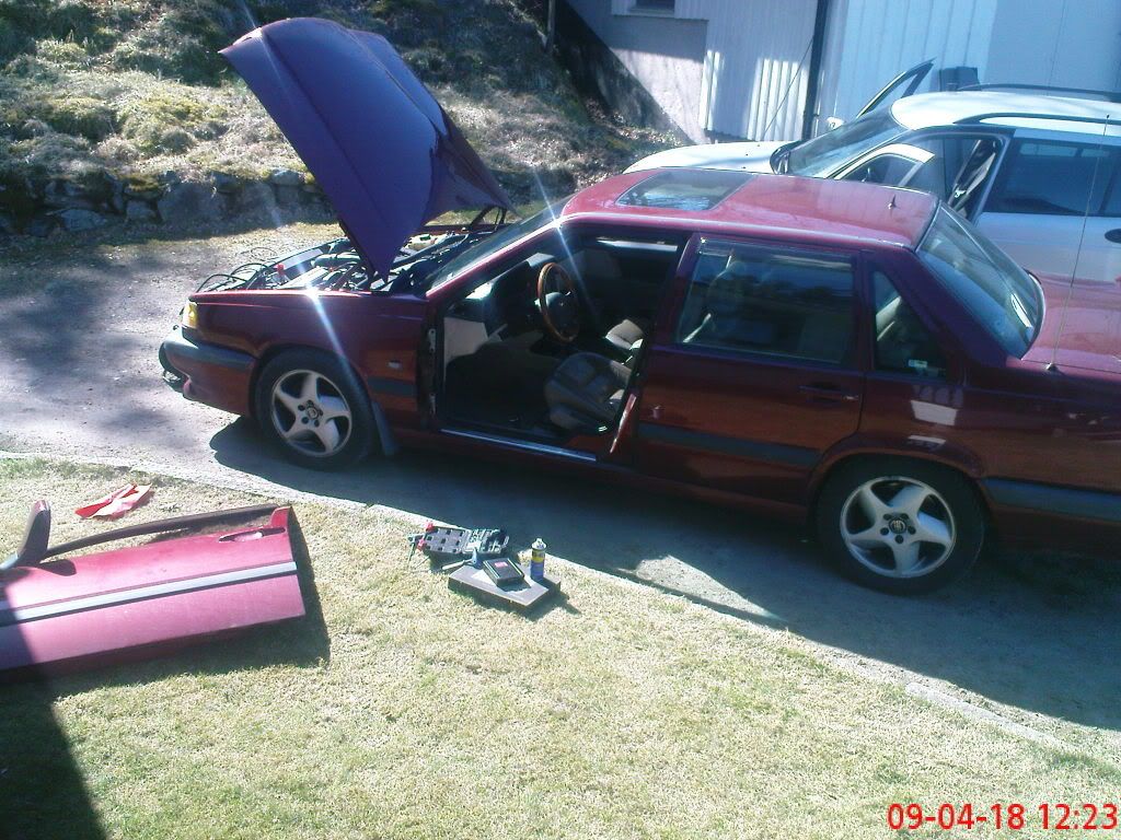

Tänkte lägga upp projektet här för det kan ju vara fler som är intresserade än bara de som läser på lazzat.
Har kommit en liten bit men det är fortfarande mycket kvar att göra. Hoppas det blir intressant för er! smile
Lägger upp bilderna som jag tagit men skriver information på alla nya bilder jag tar.
Ni förstår säkert vad som hänt i projektet när ni ser bilderna. Har ni frågor så är det bara att fråga på!

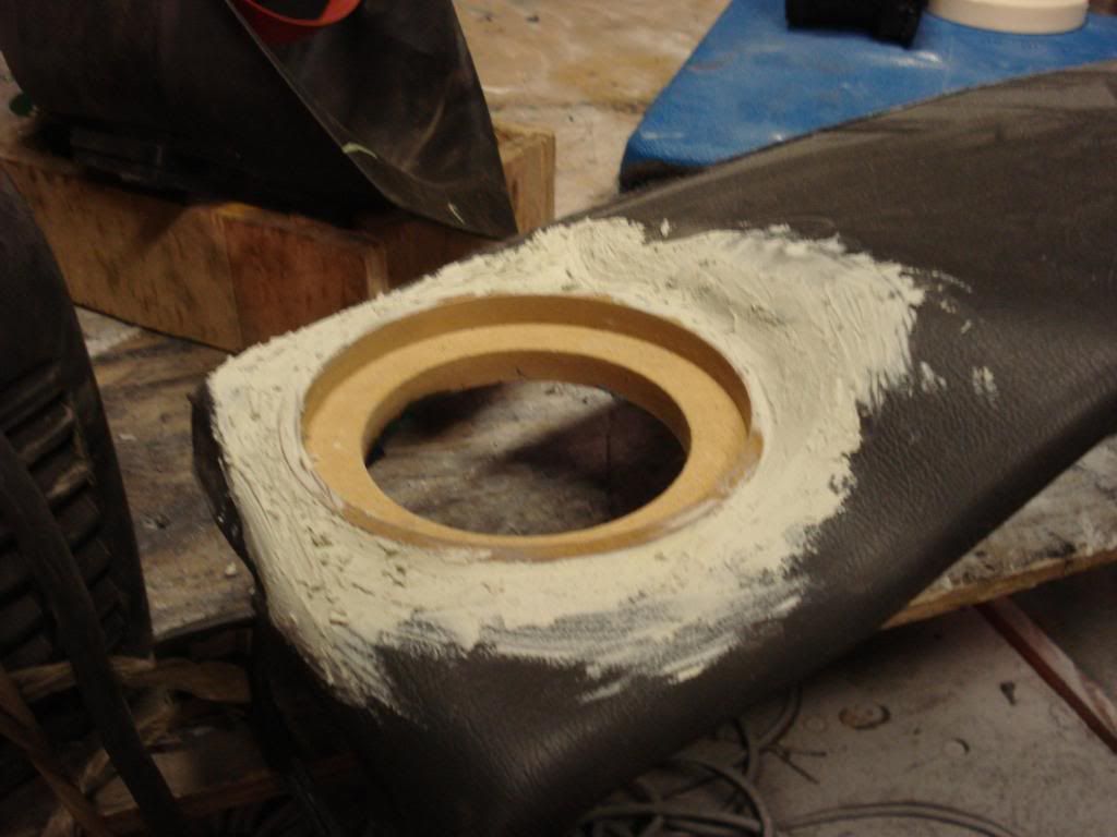

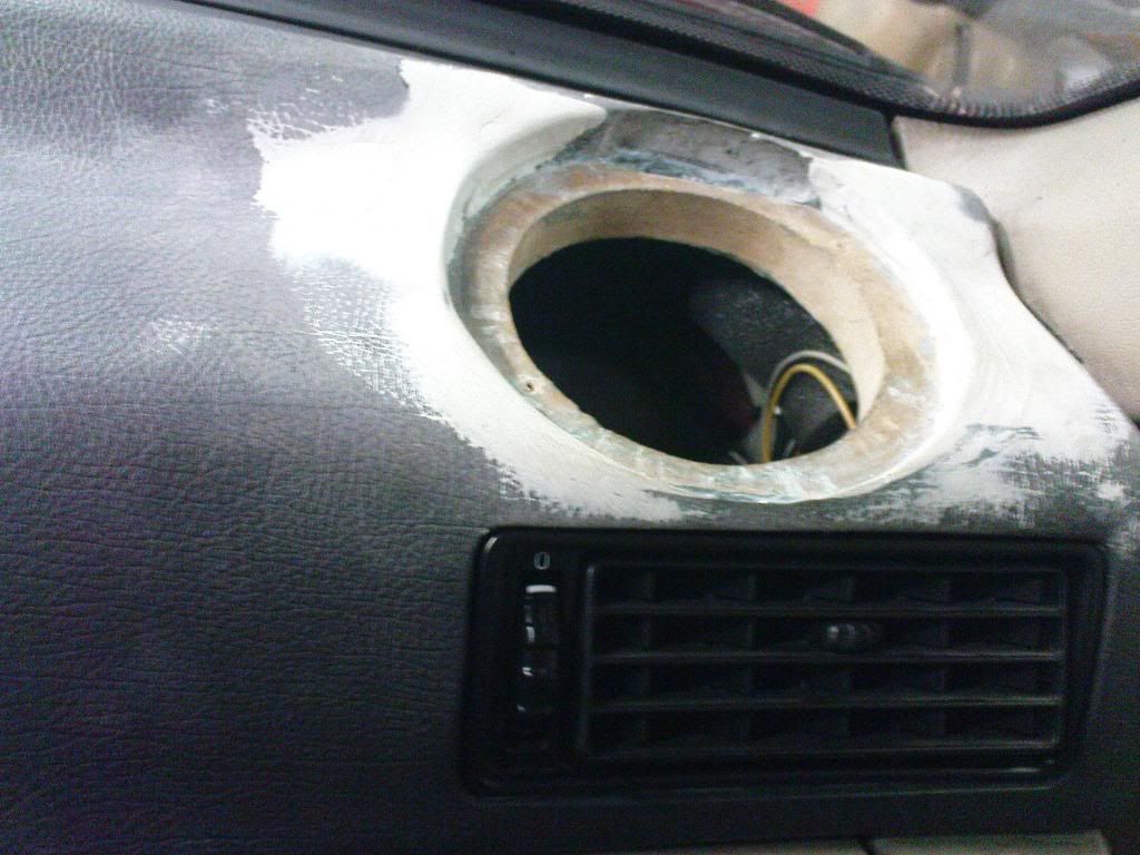

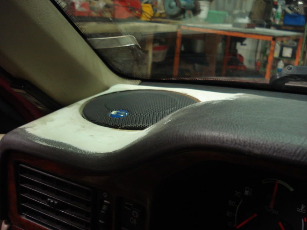

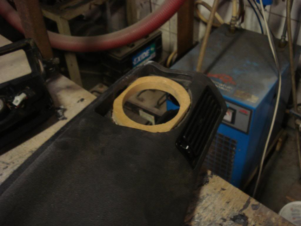

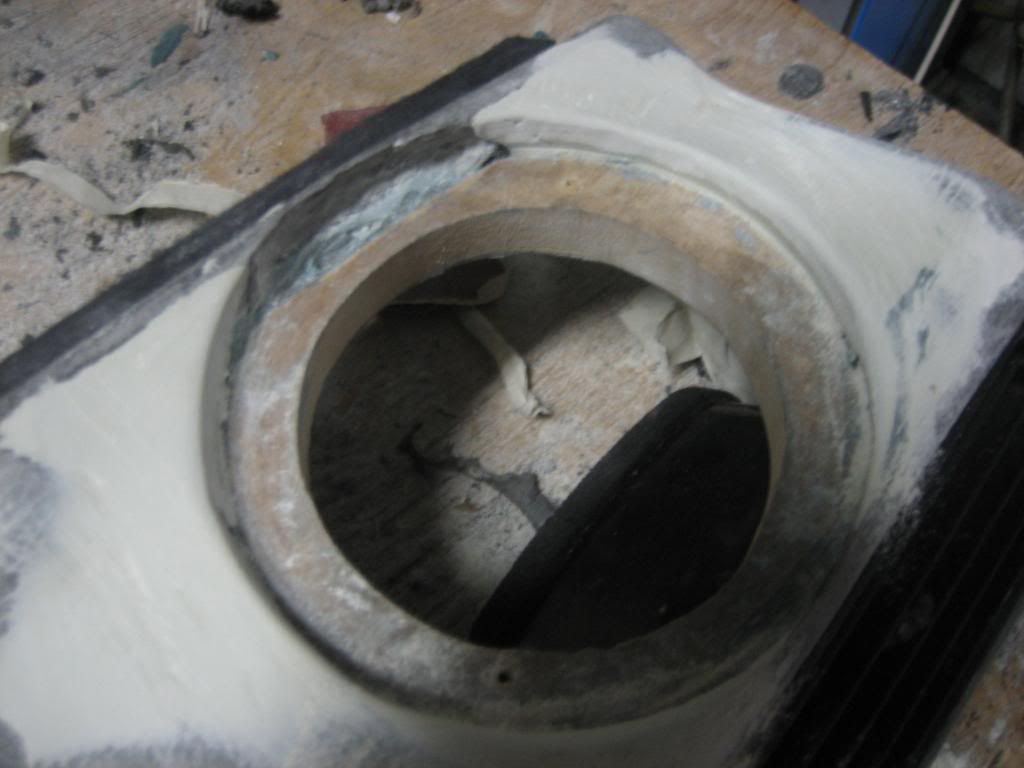

Här är så långt jag kommit med instrumentbrädan än så länge.
http://i164.photobucket.com/albums/u29/Svampfest_/850%20T5/DSC00281.jpg

27 april 2009
härligt bygge, hur ska du göra med i-brädan? klä den i tyg eller ska du klä om den med konstskinn sen när allt är klart, tänkte eftersom du spacklat på konstskinnet.
Det löser sig ska du se.

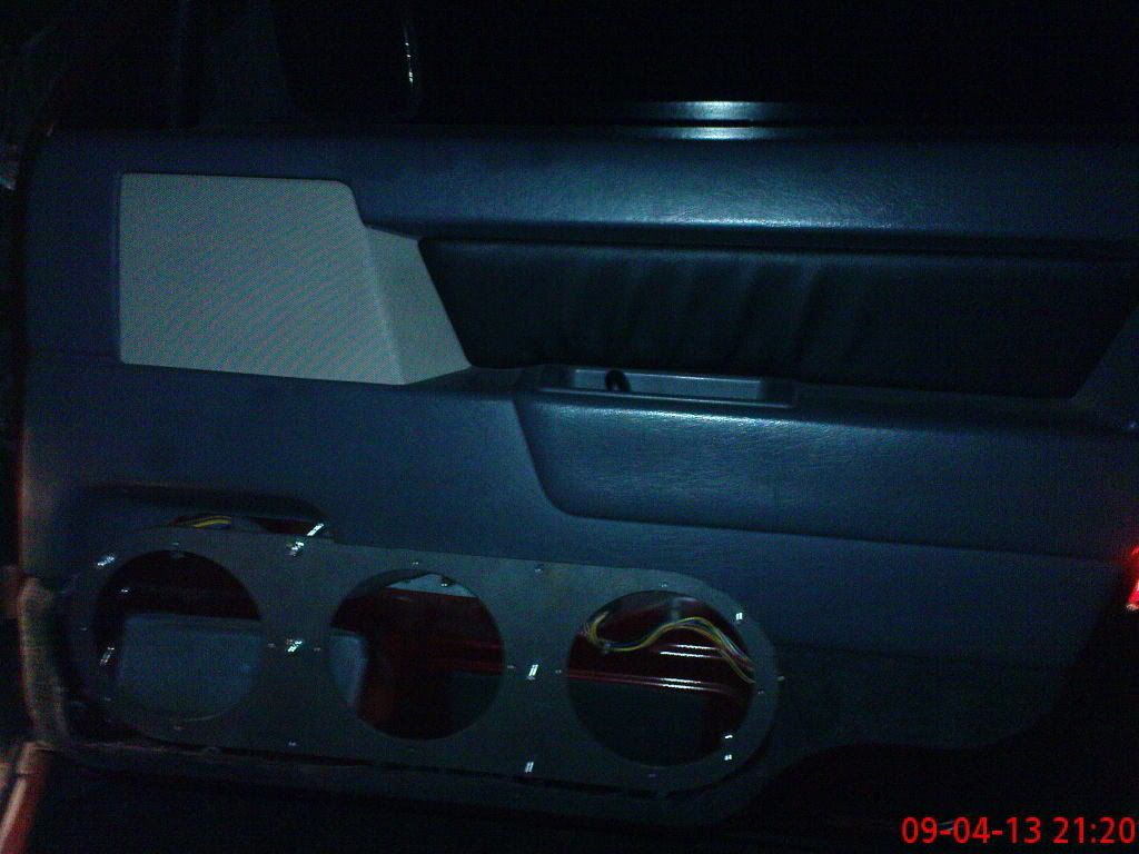

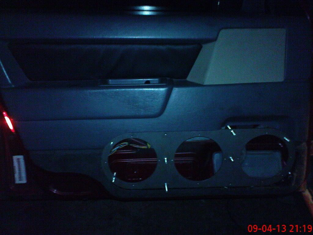

Några bilder på hur det går med dörrarna. Blir tre par midbasar i framdörrarna och ett par i bakdörrarna.
http://i164.photobucket.com/albums/u29/Svampfest_/850%20T5/DSC00299.jpg

94 Inlägg
27 april 2009
Jag ska flocka brädan eftersom det verkar svårt att få av konstskinnet utan att få med skummet innanför.
Tror det bygger för mycket om jag klär över skinnet.

Flockning låter som ett bra alternativ! Lycka till, det ser riktigt bra ut hittils smile

dörrarna ser ju intressant ut, vad blir de för emelent i dörrarna då?

Det är en hemlis till jag får högtalarna på posten. Lägger upp bild på dem om någon vecka så kan du få gissa. tongue

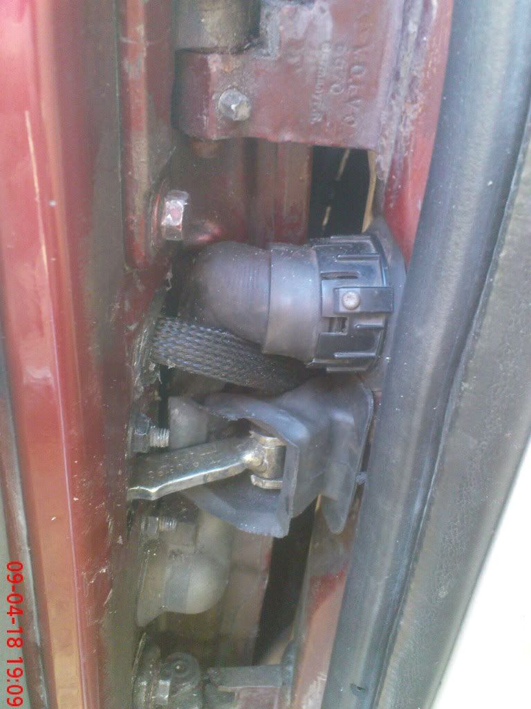

Har svetsat stag i båda framdörrarna som jag ska borra ett hål i så jag får ytterliggare en punkt att fästa stålbaffeln i. Kan inte bli för stabilt.

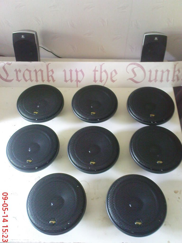

Här kommer en bild på högtalarna som ska in i framdörrarna.
Fick hem dem igår på posten. Det är nya Amega Q-Comp.
Ska försöka få gjort en del i helgen med dörrarna.
http://i164.photobucket.com/albums/u29/Svampfest_/850%20T5/DSC00403.jpg

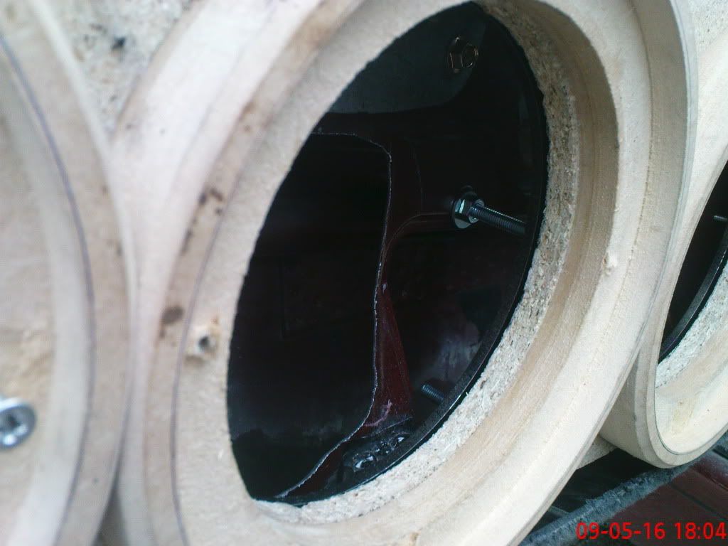

Här kommer bilder på det jag grejat med idag. smile
http://i164.photobucket.com/albums/u29/Svampfest_/850%20T5/DSC00404.jpg
http://i164.photobucket.com/albums/u29/Svampfest_/850%20T5/DSC00407.jpg
http://i164.photobucket.com/albums/u29/Svampfest_/850%20T5/DSC00405.jpg

Idag har jag kapat till gängstavarna så att de blev i rätt längd för att de inte ska ta i rutan när man kör ner elhissen.
http://i164.photobucket.com/albums/u29/Svampfest_/850%20T5/DSC00410.jpg
http://i164.photobucket.com/albums/u29/Svampfest_/850%20T5/DSC00411.jpg

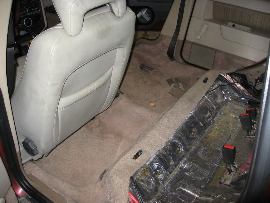

Kämpigt att dämpa men det är värt det. Nu är golvet i hytten klart. Dörrarna, taket, bagaget och alla nödvändiga paneler kvar att dämpa.
http://i164.photobucket.com/albums/u29/Svampfest_/850%20T5/IMG_1692.jpg

4 663 Inlägg
25 juli 2009
fan va nice big_smile  kommer bli strålande;) ett par frågor. din istrument bräda ser ut att vara klädd i vinyl orginal. har hört att  att de e nästan omöjligt att polyester och spackel att fästa. hur gjorde du? o ch andra frågan vart fick du tag i skyddshöljet till kablarna i dörren?
mvh robin
Hewi
571 Inlägg
25 juli 2009
mvh robin
Svarar då jag varit med om samma sak , polyester har för mig fäst ganska bra på original vinyl så jag har faktiskt penslat vinylen med polyester som grund för spacklet , ngt man skall göra först är att torka av vinylen noggrant med röd-sprit och sedan rugga upp ytan/vinylen med grovt slip-papper. Ett spackel som funkat bra för mig är Hagmans "flexibel" spackel , använde först Biltemas spackel men det krympte och reste sig ifrån ytan när det härdade. Min bräda har hållit bra änsålänge iallefall.

Blir fint det där. Brädan är nice. Sj håller ja på med min 3.e bräda på min V70 fast med 5,25"
Ska du tävla i billjud? Eller varför dämpar du golvet?
