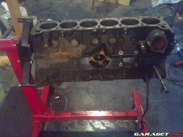

Ett skitigt block som skall honas och planas samt lackas.

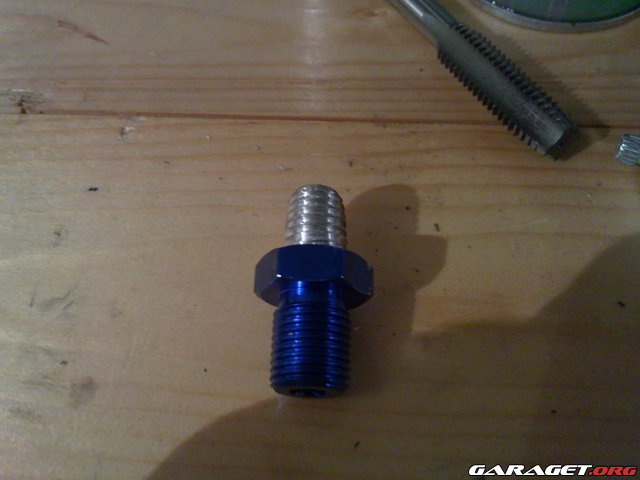

Kapade den befintliga tillförseln till fuelrailen (den lilla rörstumpen som ser tilltyglad ut) och gängade på AN4 adapter.

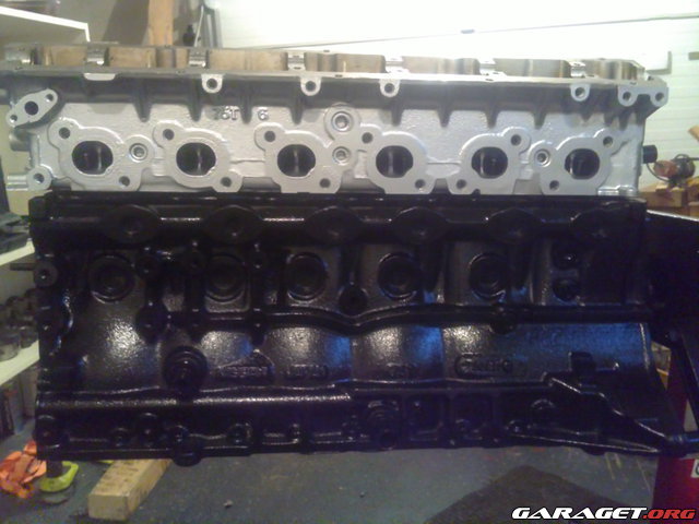

Blåste på lite färg på block och topp för någon dag sedan + att jag hängde på lite godis
https://www1.garaget.org/gallery/images/11/10531/10531-1bf036f4a7a8f7b62de147dd3c799ca6.jpg

Tycker det spontant känns som att an4 tillfuelrailen känns lite klent. Kan bli en flaskhals.
1 105 Inlägg
29 juli 2011
Jo, absolut. Men sett flera som kör med OEM-fuelrail och bromsat över 500hk men som du säger så kan det bli flaskhals.
Ska se om det går att få dit AN6 utan att byta fuelrail.

Nuså, trixade lite med en rak AN6a så det passar i OEM-fuelrail.

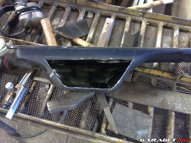

Idag blir det att ge sig på oljetråget och försöka bygga ut det lite, slänger upp någon bild ikväll på hur det vart om det blir av dvs tongue

Ja, nu är tråget kapat och breddat. Mätte upp 1liter ökning.
Mobilen dog så det blev inte några byggbilder tyvärr, kommer upp nån bild på resultatet imorrn.
Här är en bild på hur jag kapade iaf..
https://www1.garaget.org/gallery/images/11/10531/10531-39d316f807423bebdc8185664aa69077.jpg
Urkapat tråg

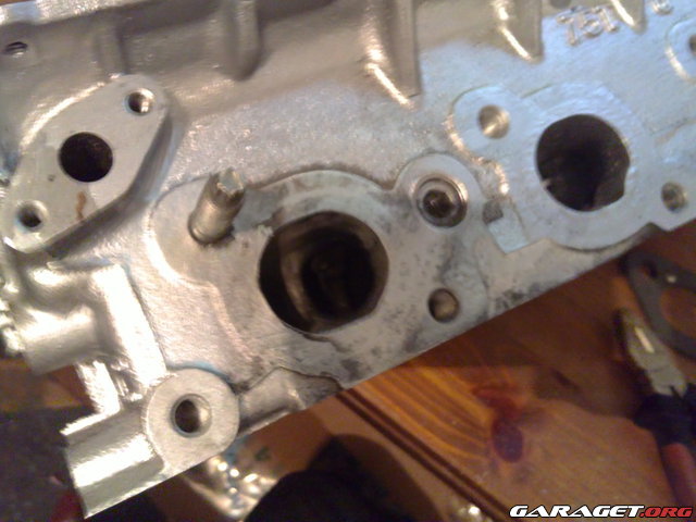

Har börjat slipa och porta lite på toppen nu, börjar med att slipa bort de ökända "avgasbults-bullarna".
https://www1.garaget.org/gallery/images/11/10531/10531-28b02b4888c10cbd50b05fff7fce5fe9.jpg
För dom som inte vet vad det är jag pratar om så är det knölen till höger som skall bort då den bromsar avgaserna
https://www1.garaget.org/gallery/images/11/10531/10531-9deb87b2b92f89fa7567842a7f10cfb6.jpg
Efter en halvtimme med Dremeln så är knölen så gott som borta.
https://www1.garaget.org/gallery/images/11/10531/10531-971b452016e9c4a47d08687de0b48c66.jpg
https://www1.garaget.org/gallery/images/11/10531/10531-41d8e846c84d3a69dd0628558b3fb2ae.jpg
Några minuters slipande till så ska nog hålet vara runt och fint utan nått som bromsar avgaserna.
Nån som har något bra "fräs-verktyg" att tipsa om till Dremeln så hade det varit väldigt uppskattat.
