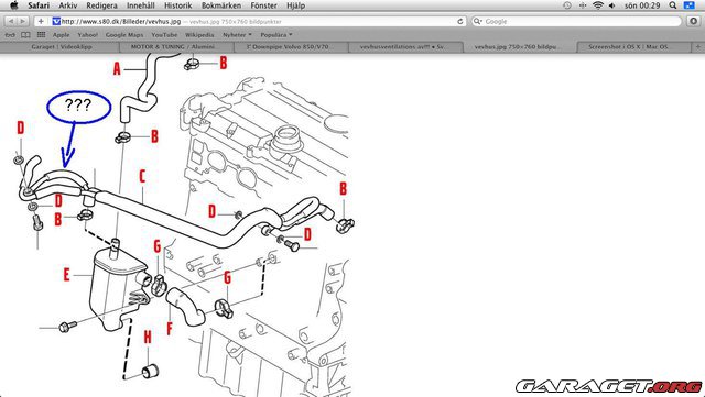

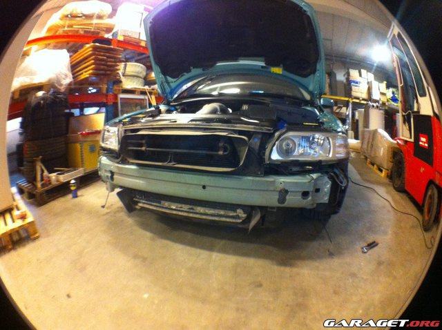

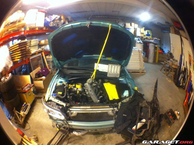

Har Kört med bilen ett tag, så nu va det dags att något skulle hända:)
Slang (A) gick av på mitten så det va bara att börja skruva.
Bytte hela oljefällan när jag ändå va igång. Sen åkte Ic med nu när fronten ändå var nere big_smile
https://www1.garaget.org/gallery/images/78/77195/77195-fe37192aed34aaddbe485e4209b8293d.jpg

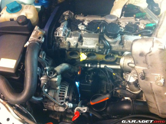

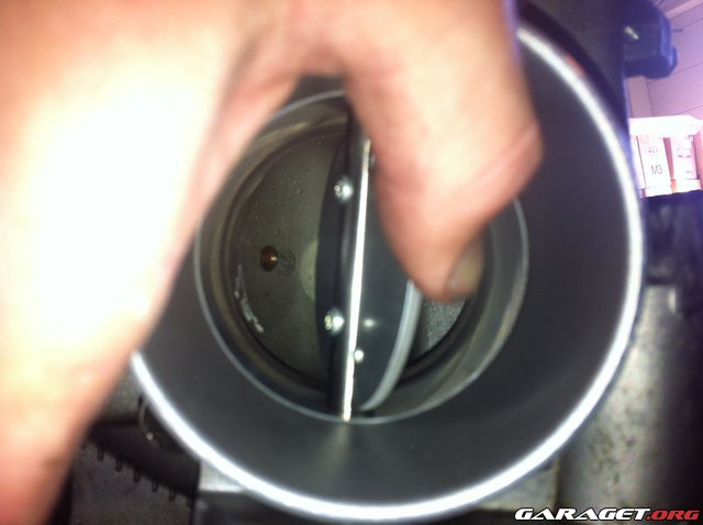

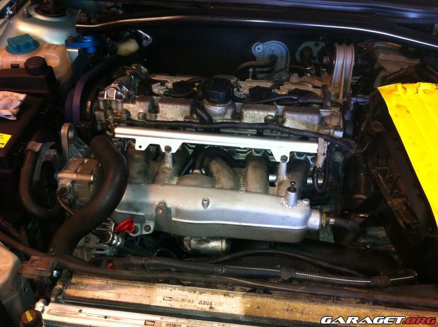

Torkade rent i spjälhuset när man ändå kom åt!
https://www1.garaget.org/gallery/images/78/77195/77195-87af72cc39c3c12564fb696c6ede197c.jpg
Börjat att montera ihop, väntar nu bara på ny IChttps://www1.garaget.org/gallery/images/78/77195/77195-853fd1a590a64a5fda9d91914c1c1238.jpg

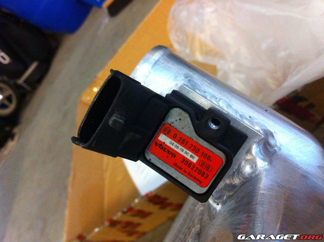

2/7-12 Ny IC på G.. modellanpassad 45mm med uttag för mapsensor.
https://www1.garaget.org/gallery/images/78/77195/77195-29d433f200d6022e51096efcf439b791.jpg

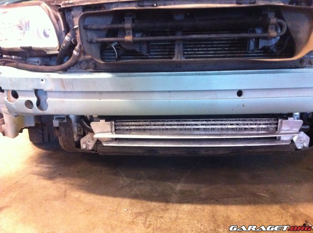

Satt som ett smäck!
https://www1.garaget.org/gallery/images/78/77195/77195-a1dedaa307e720913b13014da384af1d.jpg

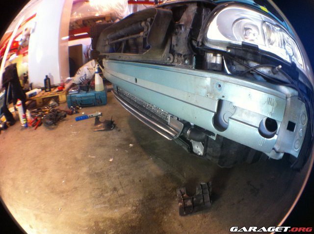

Åtminstone lite skillnad. Den nya Icn va busenkel att få dit, va svårare att få bort den gamla ioch med anslutningarna som gick framåt till den lilla Frontmatade original Icn.
https://www1.garaget.org/gallery/images/78/77195/77195-f7a3a8cd006838abdc07dbf16d14fde6.jpg

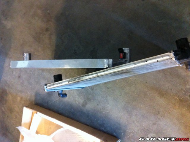

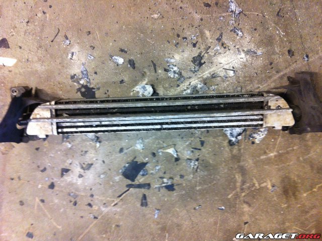

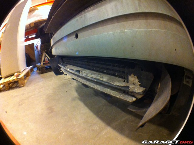

3/7-12 Hade ju vart snyggt med en Fmic. Men nu blev det ju en "Drop in" vilket gjorde att man hade sett ACkylet då jag tog bort båda de gamla Intercoolers(arna) big_smile Här är en bild på hur Den gamla FMICin såg ut
https://www1.garaget.org/gallery/images/78/77195/77195-3538c9f0591c370a960038e3ef90584d.jpg

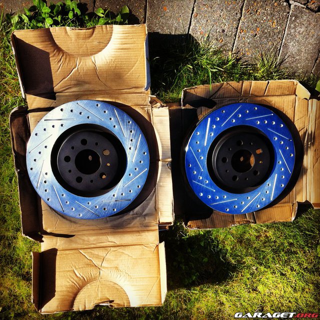

14/8-2012
Dags för lite nytt då! Mange / MJ-R här på garaget köpte sådana fina bromsar och då ville inte jag vara sämre!cool
https://www1.garaget.org/gallery/images/78/77195/77195-6b3b4db79a29c559c6a501ce08a6dbc1.jpg
Fina Bromsar från Andreas på Bromsmannen.se

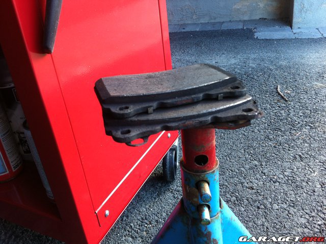

Hade ett sånt trist problem med bromsarna fram på bilen, därav detta köp=) Bromsarna låg på lite och blev varma när man körde motorväg så bromsverkan blev fantastiskt dålig-och det va jag inte mycket för:/
så här såg beläggen ut på den sidan där problemet var värst
https://www1.garaget.org/gallery/images/78/77195/77195-af699c84b7ae52a34777f43b2822062e.jpg
det undre belägget var snedslitet pga av att en av kolvarna hade ärjat lite och fastnat.
Men jag fick filat till det och smort upp alla kolvar coolcool

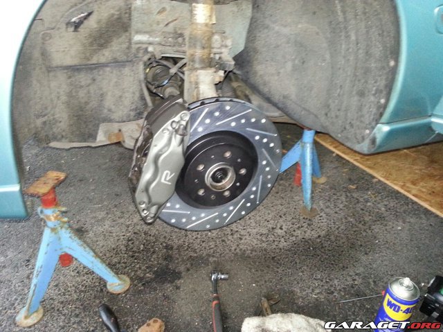

Så här blev det med Skivan på plats!
https://www1.garaget.org/gallery/images/78/77195/77195-2b4c155a49594479af66c4979ddce419.jpg

Grymt, kommer följas! Vart köpes den nya IC'n?
EDIT: Verkade bra, uttaget för mapp sensor monterat vid köp?

Tackar smile den köptes på KL-racing, uttaget fanns där men sensorn är den gamla. Däremot va passformen 100% big_smile

GÖTT!! Hört delade meningar om passformen nämligen, så om det skulle vara att kontakten inte passar hur pass lätt/svårt är det att modda?
Ta en titt i min prjokttråd! V70 T5
Autotech
287 Inlägg
7 juli 2012
På min va det klockrent, men det är ju inga avancerade grejjer. svårt att tänkta mig att hålet för sensorn skulle vara i fel storlek. isåfall om avståndet mellan sensorhålet och skruvhålet skulle vara lite off, eller om gängorna i skruvhålet är kassa. Men njaa.. tror att har det varit problem så har dom nog styrts upp nu smile bara att köpa! big_smile..
Modda är ju isåfall med borr och gängtapp, alternativt en Oring till sensorn som är grövre
