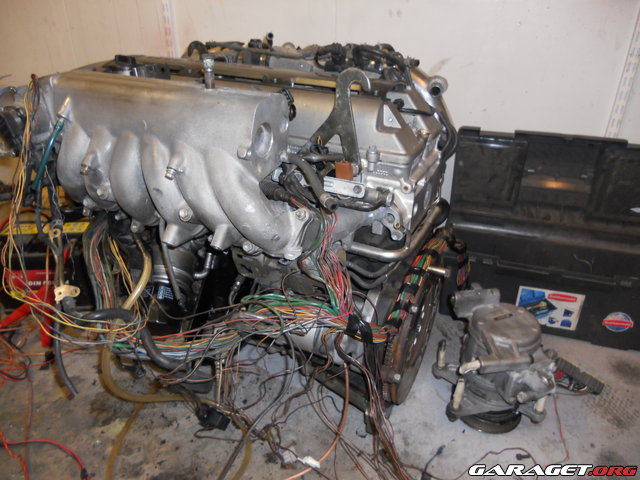

motorn är en 2jz-GTE ingen vvti skit, motorn är från en aristo med (front sump)

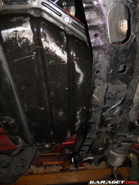

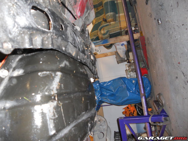

så här såg den ut under till den har även klarat sig riktigt bra från rost och den är riktigt rak och fin i plåten
https://www1.garaget.org/gallery/images/186/185812/185812-fe67cfcab19df08c5b59d90a8153e44f.jpg
och så här såg den ut efter 2 timmars jobb, de jag använde för att få bort allt skit under var lite gasol och ståltrissa till borrmaskin stålborste funkar det med men det tar betydligt mycket längre tid. va noga med att värm upp all olja och torka av det innan du rockar loss med borrmaskin
https://www1.garaget.org/gallery/images/186/185812/185812-e0aaea58a2fab6faac7f578ff11acd30.jpg

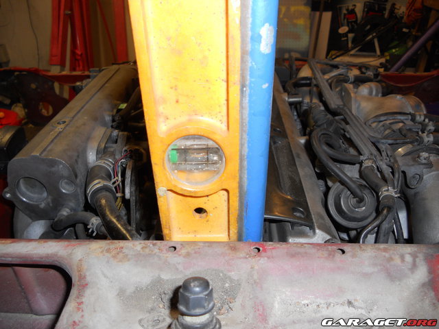

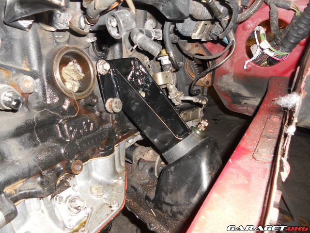

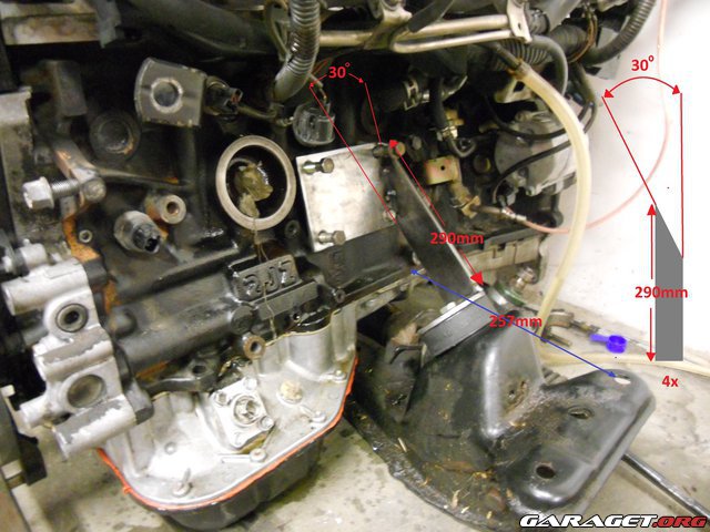

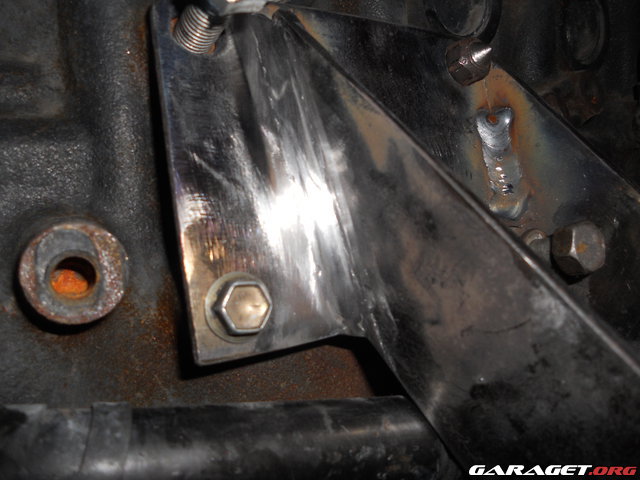

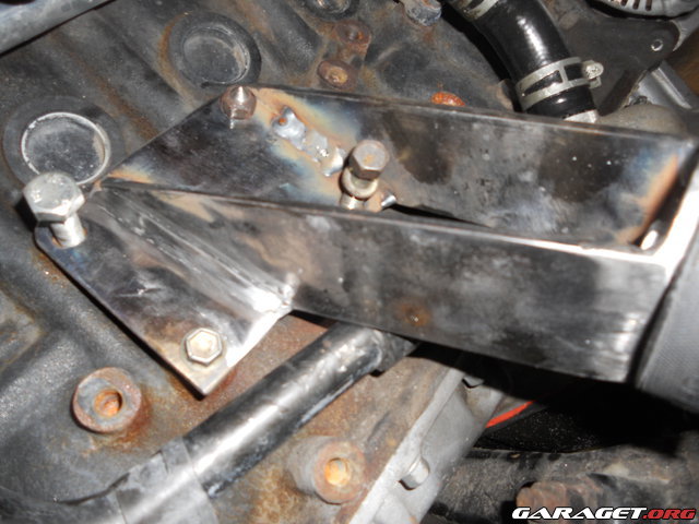

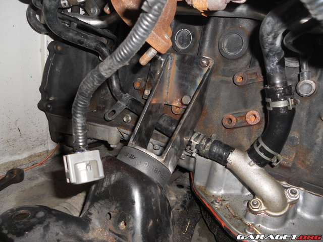

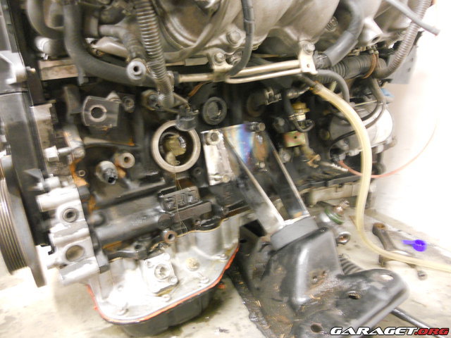

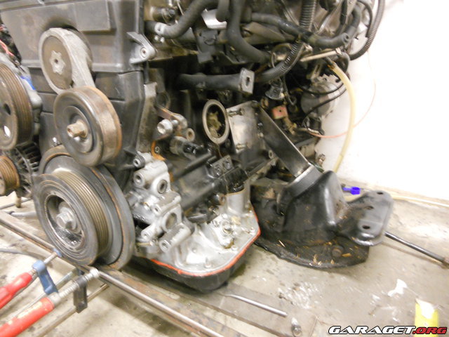

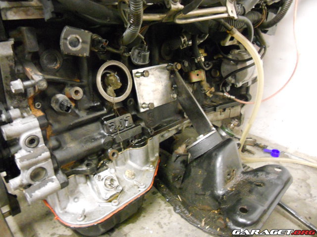

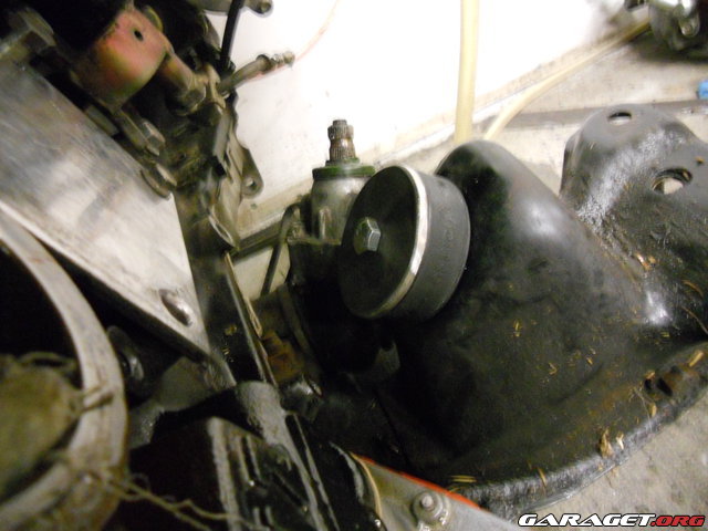

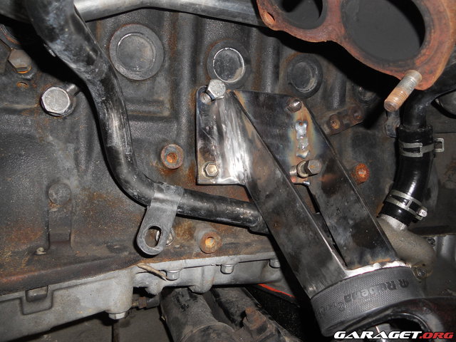

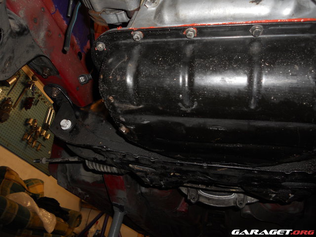

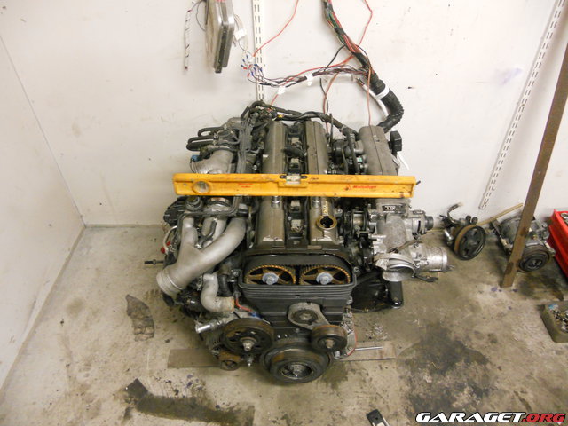

och nu till motorfästena. jag gjorde mina motorfästen utanför bilen, då jag kände att de var mycke lättare att komma åt och så, sen så palla jag upp oljetråget 1cm/ 10mm och bak till palla jag upp den med ca18det stakar plus 2mm plåt
https://www1.garaget.org/gallery/images/186/185812/185812-eaf49c1360a769412c66253c10fb58a6.jpg
https://www1.garaget.org/gallery/images/186/185812/185812-92ddf294cac0dbc6c19e8b42bb1ad234.jpg
https://www1.garaget.org/gallery/images/186/185812/185812-793117a769be05aaea4bbc0bc28712d9.jpg
https://www1.garaget.org/gallery/images/186/185812/185812-5723d2a39a3411e39507c56dafac2c52.jpg
https://www1.garaget.org/gallery/images/186/185812/185812-39771b958981c64a5740fb0a96fed558.jpg
https://www1.garaget.org/gallery/images/186/185812/185812-b17c84351031c02bc4d38fccb645c3ed.jpg

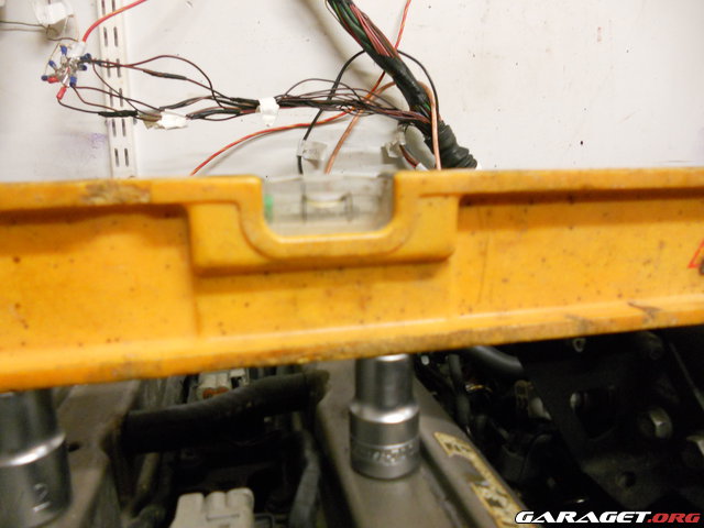

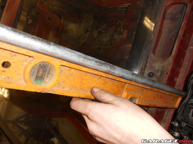

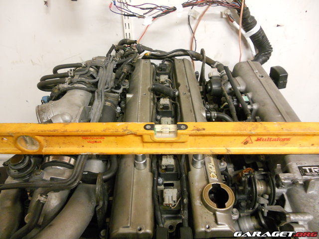

spänn fast ett rör fram eller bak på motorn så du kan få motorbalken rak
https://www1.garaget.org/gallery/images/186/185812/185812-38aa425b9bc69cd0aace78c5a66f8a1d.jpg
och nu till motor fästena jag kommer lägga upp alla mått om några dagar smile
https://www1.garaget.org/gallery/images/186/185812/185812-6eb2695911d7eb37882ff48d9f382692.jpg

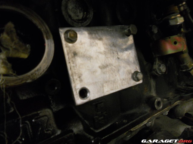

för att få ut var du ska borra hålen till dina nya motorfästen kapa av en skruv från dina gamla motorfästen
har du inga skruvar så är det m10x1,25
https://www1.garaget.org/gallery/images/186/185812/185812-60818173c88889315d63a91da9a69132.jpg
sen så är det bara att slipa fram en spets
https://www1.garaget.org/gallery/images/186/185812/185812-f65d697878ff264dc27b1c2f9f6b7ffe.jpg
https://www1.garaget.org/gallery/images/186/185812/185812-a29b355a4d6dacb94ea74c6cb5e7580b.jpg
https://www1.garaget.org/gallery/images/186/185812/185812-45b6b53e9b86f1d27cfd47ce1455523d.jpg
sen så skruva jag bara in den ny slipade skruven och knackade ut hål efter hål
https://www1.garaget.org/gallery/images/186/185812/185812-005f417dc4d81a6288b1877fb738fc9e.jpg
https://www1.garaget.org/gallery/images/186/185812/185812-61b1368c0e7bd7841062060f456b0a61.jpg
https://www1.garaget.org/gallery/images/186/185812/185812-0db99fc7ce097dd6183501b87b45b8f2.jpg
https://www1.garaget.org/gallery/images/186/185812/185812-07ec1b4dafb97db0cd13b1ef02f2fc7e.jpg
https://www1.garaget.org/gallery/images/186/185812/185812-4f6bc1825e04ab44d36fae6376a09dcd.jpg

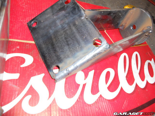

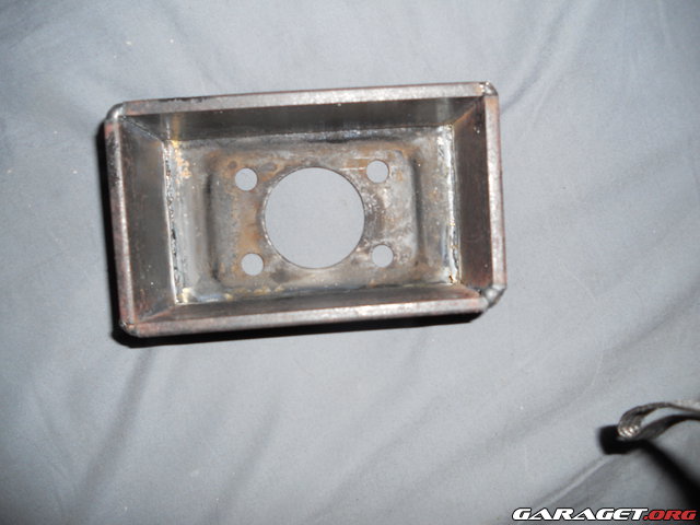

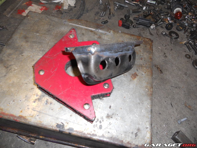

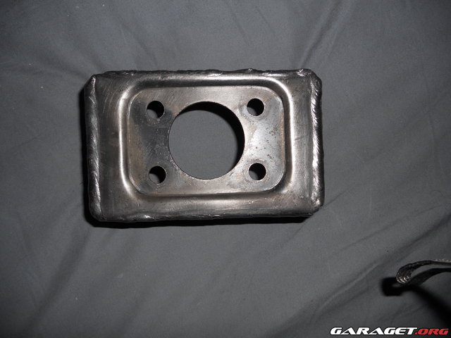

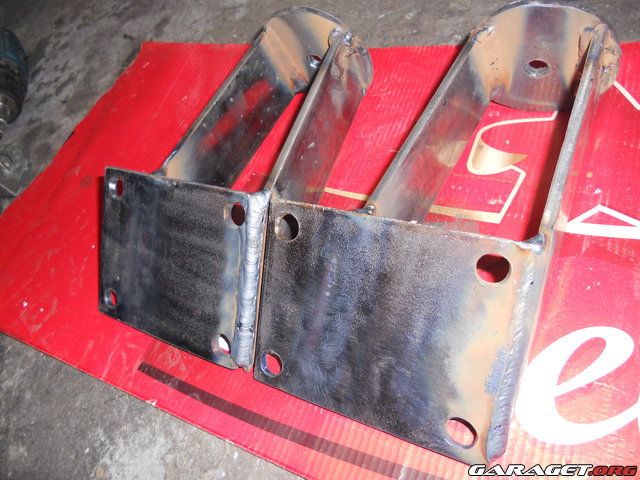

jag använde mig utav 5mm gods
https://www1.garaget.org/gallery/images/186/185812/185812-7b4b1a23d22cdce69d0bc5036a93bd2c.jpg
https://www1.garaget.org/gallery/images/186/185812/185812-cdd7e18b84a3c5fb5e67b879f4e38250.jpg

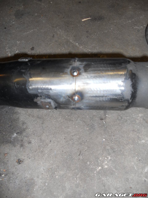

dom passade alldeles utmärkt efter svetsningen, tänk på att punkta dom rejält innan du helsvetsar dom då dom kommer dra sig annarshttps://www1.garaget.org/gallery/images/186/185812/185812-496d2b97c34da725069d21afe8909bf3.jpg
https://www1.garaget.org/gallery/images/186/185812/185812-f7dd17e91193052a0801df4be7fcd5e8.jpg
https://www1.garaget.org/gallery/images/186/185812/185812-23bae77d40b80af14fe4a32357ec271c.jpg
svetsarna jag kom åt är ner slipad wink
https://www1.garaget.org/gallery/images/186/185812/185812-b35e32517e86f2d0e0087ad712d54415.jpg
https://www1.garaget.org/gallery/images/186/185812/185812-b27a671168ec14b390b2ee0bdcda9106.jpg

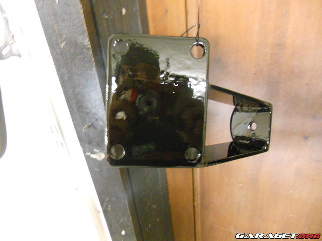

och så här ser dom ut efter rost primer slipgrund blank svart och klarlack roll

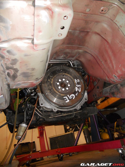

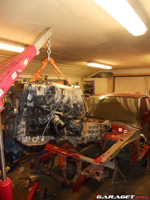

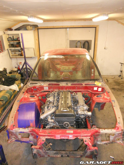

2jz passar riktigt bra i schassit nu roll

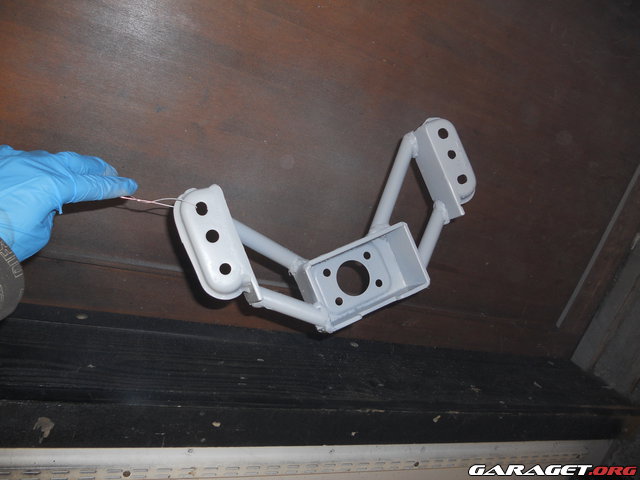

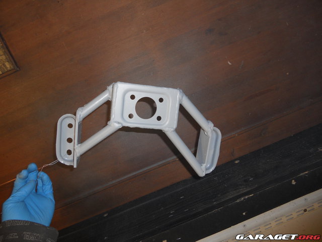

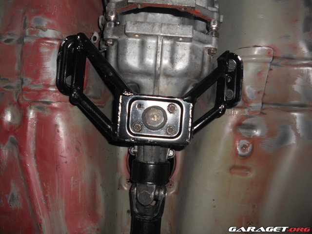

jag fortsätter imorgon med växellåds fästet om ni nu gillar tråden och vill se mer och mer smile

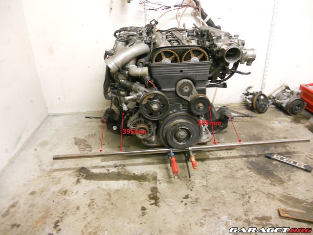

här kommer lite mått på motor fästena med motor kuddar av hocky puckar

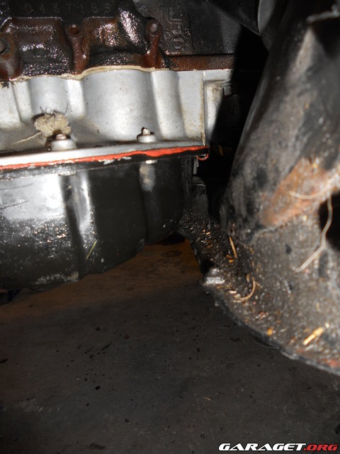

och motorn är upp pallad 10mm vid oljetråget
baktill får du palla upp efter vatten pass eller laser
395mm från profilröret till spåren till motorfästena på motorbalken flyttar du fram motorn ca 2cm så slipper du nog knacka in torpedväggen (är inte helt 100 ). men då måste du flytta fram kylaren istället. smak sak.
jag ska flytta bak min motor ytligare 2 till 5cm men då måste man bygga om motorbalken och bygga om tunneln lite vid startmotorn och banka in torpedväggen rejält :p

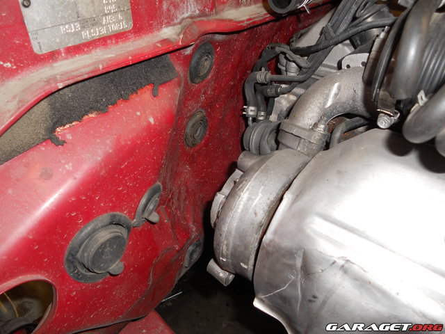

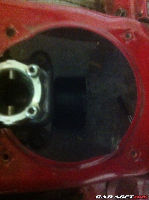

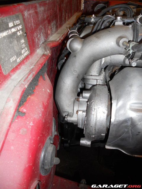

med dessa mått måste du slå in torped väggen lite vid turbon och vid startmotorn på sprängkåpan

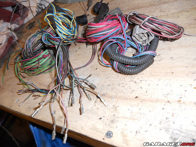

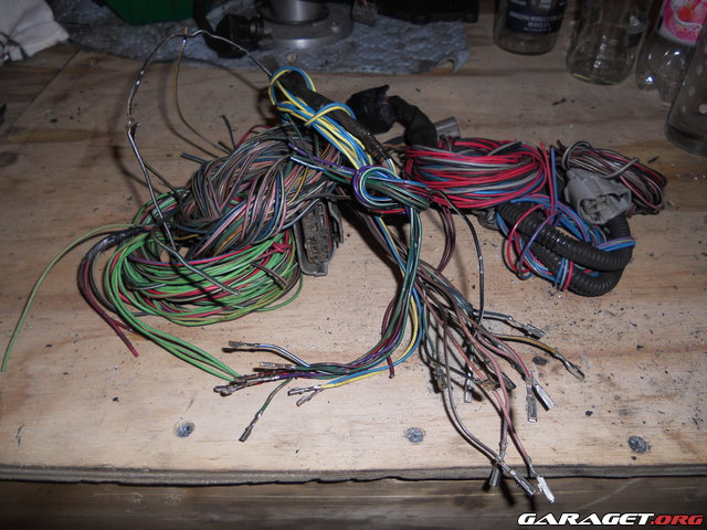

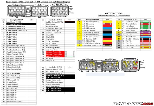

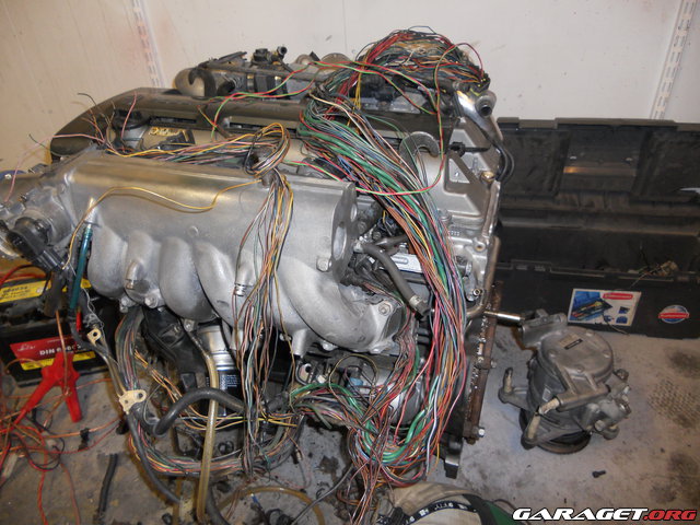

och här är för att starta motorn 1, 31, 32, 33 är dom ända kablarna du behöver koppla till + på den här bilden https://www1.garaget.org/gallery/images/186/185812/185812-b97d50cc29b5cc78f43a5273109e521b.jpg

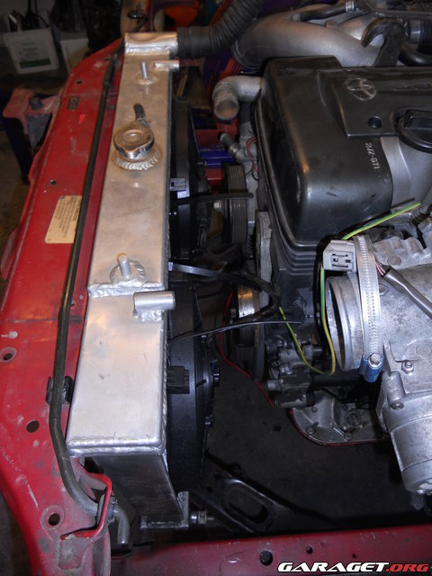

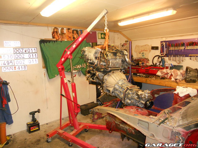

mindre snack och mer verksta

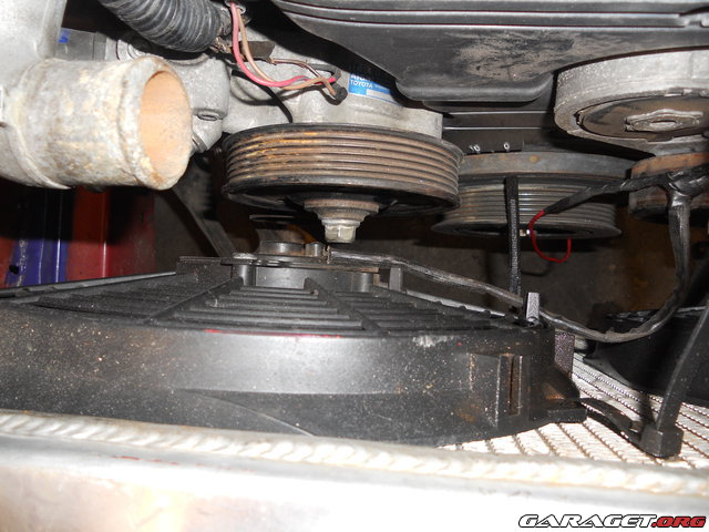

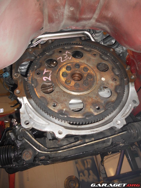

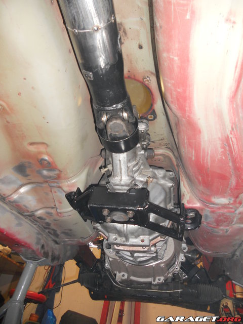

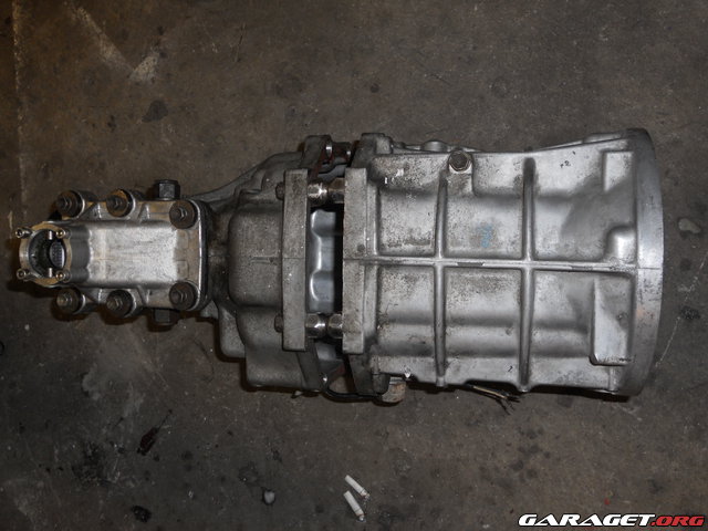

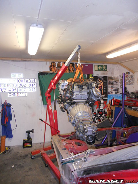

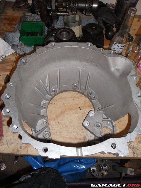

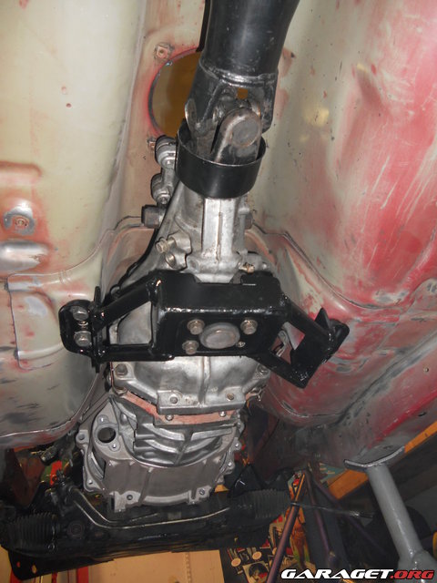

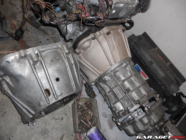

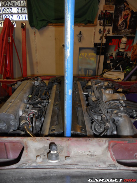

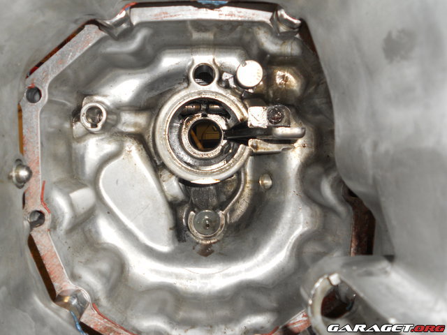

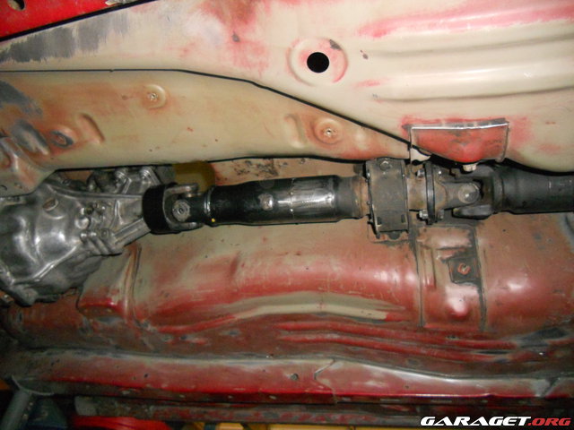

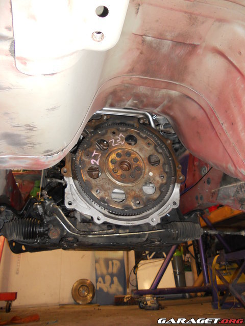

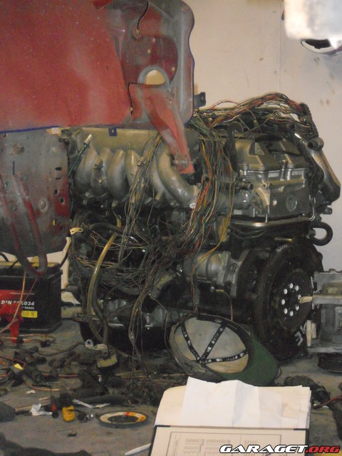

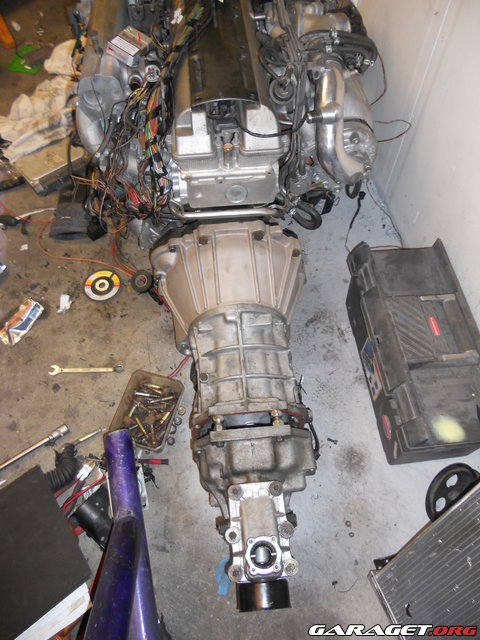

här kommer lite bilder på hur motorn sitter i schssit smile

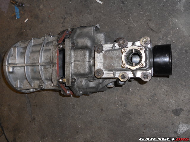

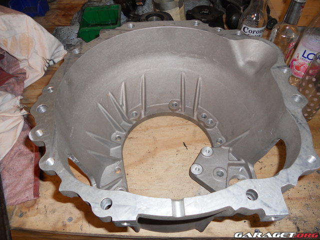

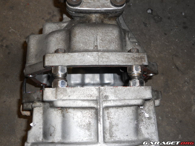

och lite bilder på hur lådan sitter samt hur fästet blev
https://www1.garaget.org/gallery/images/186/185812/185812-351a3307df721bf846d943b860e6ee67.jpg

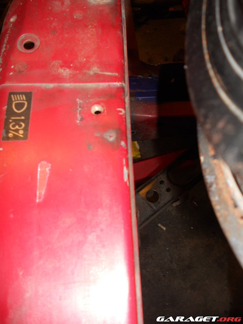

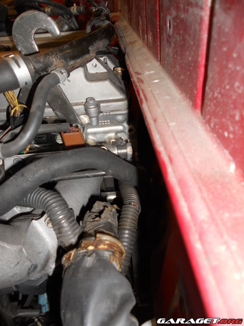

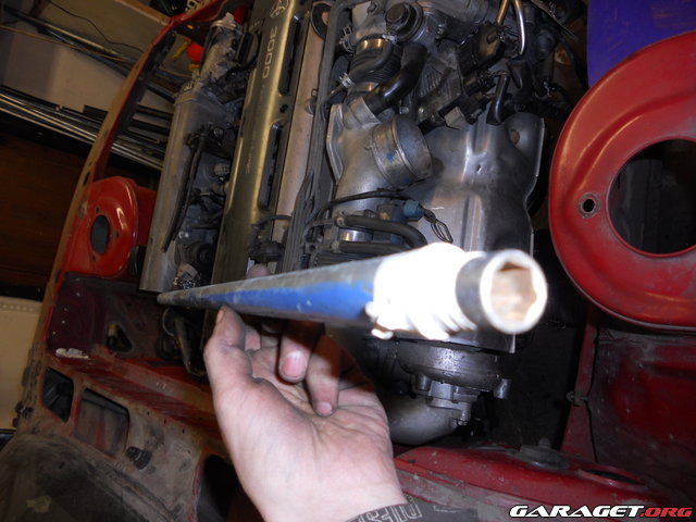

fick slå in torpedväggen lite för att kunna komma åt att skruva av tryckröret
https://www1.garaget.org/gallery/images/186/185812/185812-2049b7da3e33650e4f2a9bd29b6eecd9.jpg
https://www1.garaget.org/gallery/images/186/185812/185812-dae8448c809f2420f0b471640b519297.jpg
https://www1.garaget.org/gallery/images/186/185812/185812-34ae39746dacb31e3e22629e5dce5b70.jpg
ny motorfästena vart exakta enligt mät punkterna på karossen så de är ju kul
https://www1.garaget.org/gallery/images/186/185812/185812-15609008c6ea52923503e6ffda7d6dc9.jpg
https://www1.garaget.org/gallery/images/186/185812/185812-74f6ab8b24c0ff07179b6c4d7da1009e.jpg
ser r lite snett ut på bilderna men med laser är det så exakt det kan bli lol
https://www1.garaget.org/gallery/images/186/185812/185812-783511d1a114d71361416fcf8605b1d8.jpg
https://www1.garaget.org/gallery/images/186/185812/185812-0e46f9a225f5395af93d6643e6ae2f27.jpg
https://www1.garaget.org/gallery/images/186/185812/185812-7027896d46ba82da218b5bb61e8502e8.jpg
50mm kylare + el fläktar passar utan problem
https://www1.garaget.org/gallery/images/186/185812/185812-ff7e09fe85b829e9d93a3ed552ead746.jpg
https://www1.garaget.org/gallery/images/186/185812/185812-38c43ff80c257c1deb79186df7e99ee9.jpg
här var det thigt men lådan är inte på här så tråget kommer upp ca 2mm när lådan sitter på wink

och här är lådan jag kommer att använda de är en r154 låda och den hittar ni på supra mk3 turbo från 87 och upp åt den finns även Toyota Chaser Tourer V, Toyota Mark II Tourer V, Toyota Cresta Tourer V och Toyota Soarer (turbo) upp till 2001
https://www1.garaget.org/gallery/images/186/185812/185812-01d916713516c758f22043a67ef33d77.jpg
https://www1.garaget.org/gallery/images/186/185812/185812-f6e86363ff2a57e563985ab7074c440a.jpg
jag tog bort inne hållet ur lådan då det är lättare och handskas med lådan då
https://www1.garaget.org/gallery/images/186/185812/185812-ca96b9a72ff06f29550d70fe7943fbb6.jpg
https://www1.garaget.org/gallery/images/186/185812/185812-9b4cb10f8ce82371c877b636c38a25cc.jpg
https://www1.garaget.org/gallery/images/186/185812/185812-a59178a824cf5af6a798671c862a46e8.jpg
min 2jza kommer från en aristo så den kom med automat krans, så jag köpte mig ett 2jz (GE) svänghjul.
ska du köra med r154 lådan så kan du inte använda 2jz (GTE) svänghjulet

rensade även lite el
jag tog bort all el som jag inte kommer att behöva
https://www1.garaget.org/gallery/images/186/185812/185812-138235427388ee6a8ea3f4ad9236b094.jpg
https://www1.garaget.org/gallery/images/186/185812/185812-1cfd8fd96b046e2468ba675ddefe2787.jpg
här är all el som jag tog bort, tar du ECU kontakten och kollar så har du som gula hattar eller hur jag ska förklara det, om man tar bort dom så kan man lätt klicka ut kablarna direkt ur ecu kontakten du kan använda nål liten skruvmejsel eller en bit svets tråd.

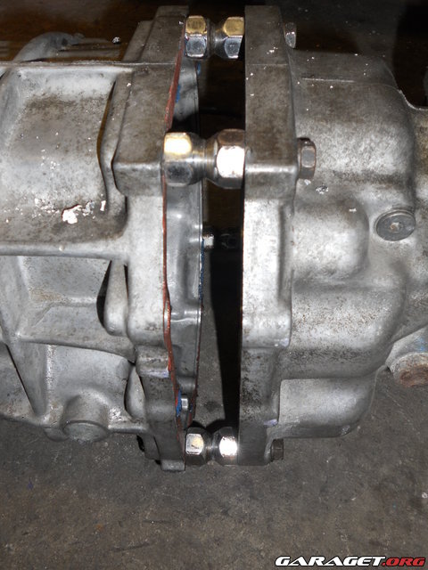

kör du med r154 lådan från mk3 så måste du ha en annan sprängkåpa
https://www1.garaget.org/gallery/images/186/185812/185812-d53f4af3f94ebf7752d74278aae62ef2.jpg
https://www1.garaget.org/gallery/images/186/185812/185812-27de2b22f87eb867d4c640f7f6db1957.jpg
har du inte skruvarna till infästningen av lådan så är det m12x 1,25 du ska köpa
https://www1.garaget.org/gallery/images/186/185812/185812-4d8a2f5fce330cb9e4860abaf6b43a9d.jpg
7m sprängkåpan vs jz sprängkåpan smile
https://www1.garaget.org/gallery/images/186/185812/185812-03df0c388150a399f453ae5c979417a0.jpg
https://www1.garaget.org/gallery/images/186/185812/185812-c64ec994fa40ec069abe5ef2ea418097.jpg
down she goes wink
https://www1.garaget.org/gallery/images/186/185812/185812-b1801973093e2b8b2a303b77698ad3fa.jpg

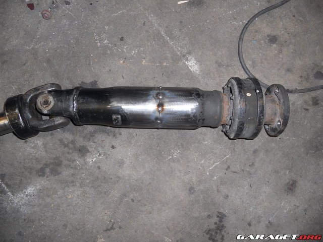

då var kardandan kapad och ihop punktad för att mäta in växellådan
https://www1.garaget.org/gallery/images/186/185812/185812-88a0cc93a10e8b1bfb683994ddde788d.jpg
https://www1.garaget.org/gallery/images/186/185812/185812-86e6e7e51388ff576add0fd856de7627.jpg
https://www1.garaget.org/gallery/images/186/185812/185812-71ff73db0359873ce2e1be54a0e06646.jpg
nu var kardan på plats över till växellåds fästet
https://www1.garaget.org/gallery/images/186/185812/185812-8e18f36cbc3459f25dd01b4c4f0e6eb1.jpg
de här är nog det sämsta jag har svetsat i hela mitt liv lite pinsamt att lägga upp det här aja , fick slut på plåt så de vart som de vart, men de duger i krig kan göra ett nytt i framtiden
https://www1.garaget.org/gallery/images/186/185812/185812-f43a079a0604166b13073279c14af9a1.jpg
https://www1.garaget.org/gallery/images/186/185812/185812-0a3995e17dc2b30edd5097dbafe6ce18.jpg
tongue
https://www1.garaget.org/gallery/images/186/185812/185812-fc07200302316caa2a6d8d38753ee465.jpg
https://www1.garaget.org/gallery/images/186/185812/185812-a0eac204647dc4dab17a79c3aaa22a16.jpg
https://www1.garaget.org/gallery/images/186/185812/185812-783a26def4c628bbd08f4834242aae2f.jpg
haha åh så fult men det funkar ju tills vidare tongue

https://www1.garaget.org/gallery/images/186/185812/185812-468651fbcef1fc916161107e62084976.jpg

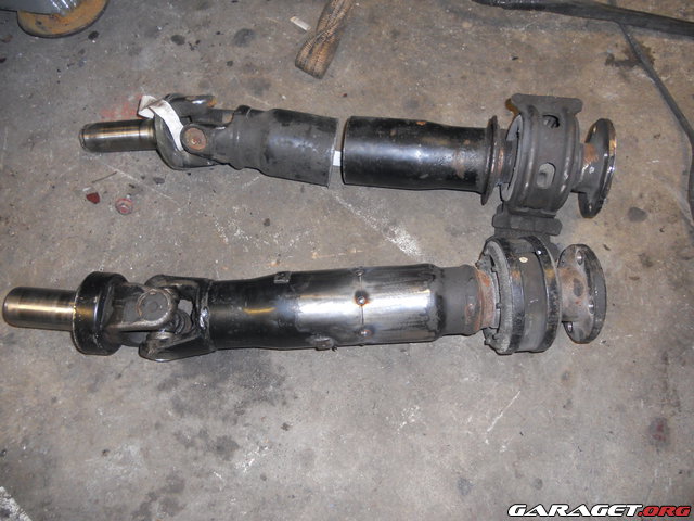

Nu åkte spjälhuset och kardan iväg på svarvning
Så de ska bli kul att se hur dom ser ut när dom kommer tillbaka sen

Ser ju sjukt bra ut, bra beskrivningar av vad du gör också, det uppskattas alltid.
Vad orättvist att du får plats med elfläktarna på insidan!! Fick köra tryckande på rb'n tongue
Kardanen såg ju ut att bli bra, kör du med ett rör innuti eller svetsade du bara kant i kant?

En liten rättelse angående r154 och 2jz-ge! R154an sitter i soarer och mk3. 2JZ-GE har w58 lådan och det har även vissa mk3or.. är stoor skillnad på lådorna så köp inte en w58 då det är ren skit.. smile
ja det kanske hjälper nån i framtiden får man hoppas smile
ja juste du fick ju sätta dina fläktar på utsidan wink
ja tror nog att jag ska köra på utsidan jag också de är ju lite snyggare när man öppnar huven då smile
just nu är den avkapad med vinkelslip men har kapat efter laser så de skulle ju gå att svetsa ihop dom nu.
men jag ska plan svarva dom och köra ett rör inuti, sen så blir det att vikta med slangklämmor och svetsa dit vikter sen smile
keep it up!
super bra att du sa till de får jag tacka för smile
men hur är det med sprängkåpan från w58 passar den på r154? smile
