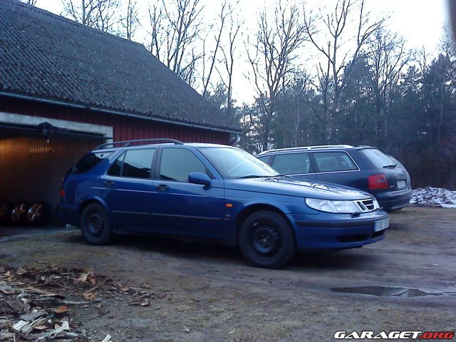

https://www1.garaget.org/gallery/archive/18300/904444_q4hjf9.jpg
såhär såg den ut när jag precis fått hem den

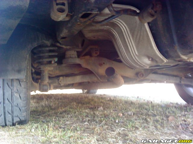

slutburken ersatt med 3" rör den 9/4. blev förvånad över hur lite den lät även utan sista dämparen. mullrar ganska lagom på tomgång men ljudnivån vid gaspådrag är nästintill oförändrad. lite mer morrande vid nerväxlingar bara. har tyvärr ingen bild på slutresultatet just nu men det kommer kanske senare smile
detta är som sagt bara för att få lite skönare ljud tills jag skaffar 3" halvsatssystem från JT.

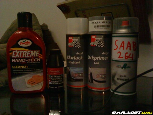

idag 13/4 var jag på meca här i stan och köpte lite smått och gott.
grundlack
klarlack
Saab originallack 264
rostomvandlare
rubbing.
tänkte ge mig på att slipa bort och lacka om de få ställen där det har börjar komma lite rost samt lägga igen alla stenskott på huven. om det är någon som har bra koll på hur man använder rostomvandlare på bästa sätt så säg gärna till smile
och rubbing köpte jag med, bilen ska få sig en ordentlig polering innan det är dags för träff den 1 maj smile nyter ju inte komma med den som den ser ut nu wink haha.
säkningssatsen ska också monteras innan den 1 maj är det tänkt ifall allting går enligt planerna.

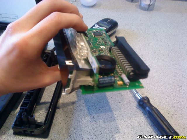

här kommer en liten update!
skulle egentligen lagat rost denna helgen men när jag tog en närmare titt på rostomvandlaren som jag tänkte använda så stod det att den inte fick användas när det är under 10grader varmt hmm så det sket sig. lika bra att vänta då och vara säker på att de fungerar.
istället så tog jag mig tid att fixa pixelfelet i SID smile kan ju säga att strykjärnstekniken var fullkomligt värdelös. gjorde ingen nytta alls. var kanske 2-3 pixlar som kom tillbaka efter att ja använt strykjärnet men inte mer.
så jag gjorde en lite egen lösning som fungerade skitbra!
jag vek eltejp dubbelt i några lager och satte fast på den ena delen av kretskortet så när jag sedan skruvade ihop allting igen så pressar tejpen på kontakten. efter många försök med olika många lager tejp så fick jag till det riktigt bra. alla pixlar utom en rad kom tillbaka. lyckades dock få tillbaka alla men då försvann klockan av någon anledning så tyckte att klockan var viktigare än att precis alla pixlarna funkade.

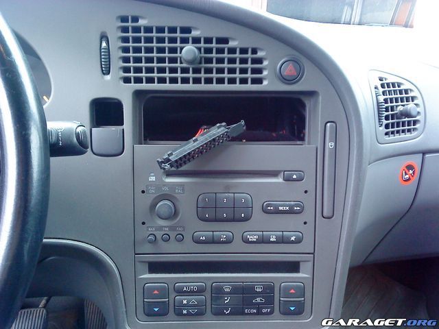

här kommer bilderna från när jag fixade SIDen i lördags! smile
https://www1.garaget.org/gallery/archive/18300/908493_d266m4.jpg
var mycket enkelt att plocka ur själva enheten. sitter fasthakad med 2st platsbitar. var bara att lossa den oanvända knappen som in ser saknas på bilden. och sen sticka in fingret och trycka in plastbiten sen kunde man lirka ut den lite lätt. den motsvarande plastbiten/spärren på högra sidan behövde ja inte bry mig om alls.

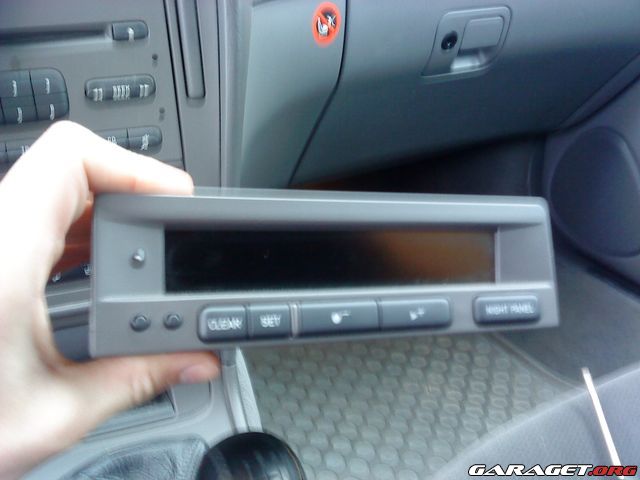

https://www1.garaget.org/gallery/archive/18300/908495_vz7x13.jpg
och här är själva enheten när den är urplockad.
https://www1.garaget.org/gallery/archive/18300/908498_zqhdnu.jpg
och såhär ser det ut innuti. var lite klurigt att få isär den, satt och svor en bra stund innan jag fattade att jag var tvungen att ta bort det lilla locket och baksidan innan jag kunde lossa fronten smile

är längst ner på "hundbenet" på vänster sida och sen på tanklocket och bakluckan där den skrapat i kofångaren. sen diverse stenskott där det kommit lite rost i själva hålet och runtikring. så känner att rostomvandlaren är nog bara onödigt komplicerat i dehär fallet.
får hoppas att rostskyddsfärgen skyddar lika bra som rostomvandlaren hade gjort smile
Studerande maskiningenjör
1 903 Inlägg
18 april 2010
såg din edit nu! det bekräftar bara att jag inte ska använda omvandlaren, eftersom alla ytorna kommer vara ganska synliga. men tycker de är underligt att killen på meca rekomenderade mig att slipa till omvandlaren innan jag grundade tongue
exakt den på bilden som jag har köpt med smile
