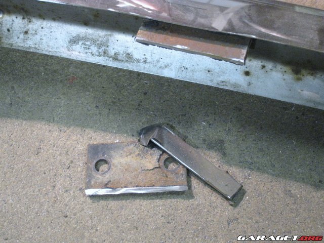

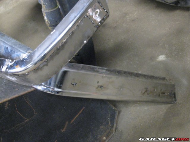

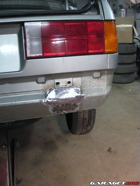

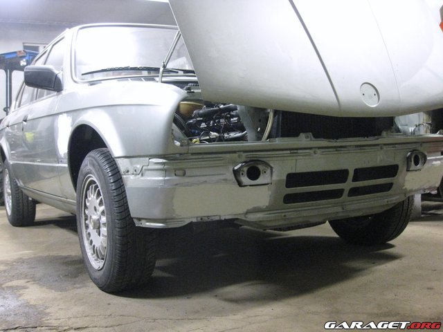

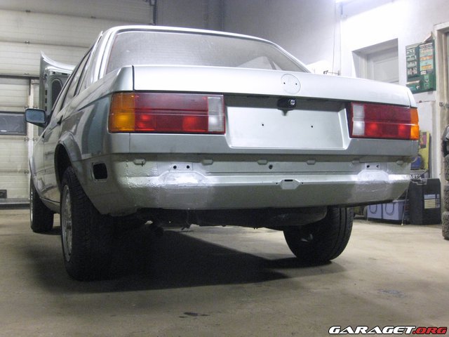

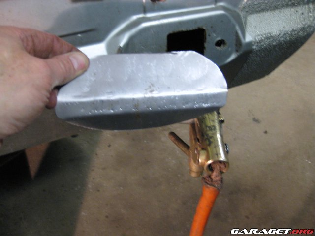

Det mesta av plåtjobben är nu klara. Tusen tack Thomas som hjälp mig med detta i två lördagar smile
Dimljushålen samt de två dragöglorna i fronten är igensvetsade.
Sidoblinkers på framskärmarna är igensvetsade.
Försänkningarna för infästningen av stötfångaren bak är igenlagda med plåt och svets
Dragöglan bak är igensvetsad.
Båda stötfångarna är inkapade 30 resp 20 mm mot karossen , listhålen är igenlagda , stötarna är modifierade så de når hjulhusen utan original plastförlängaren.

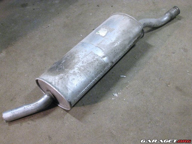

Avgaset är borttaget och kommer att ha dolt utblås.

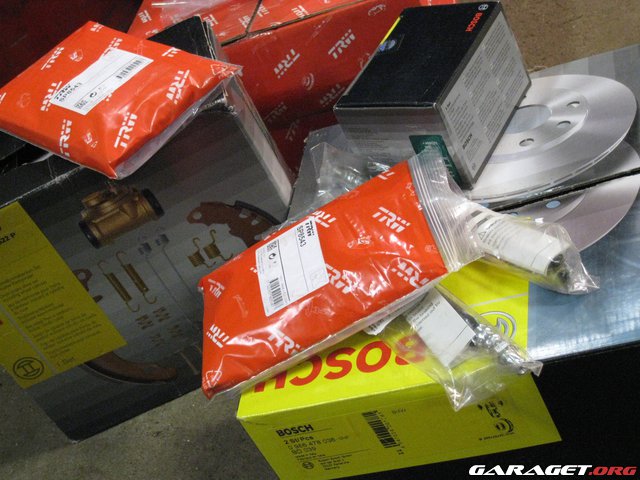

Tidig morgon på väg mot Bispfors , Utanede . 12 mil enkel resa till just detta garage....
https://www1.garaget.org/gallery/images/25/24112/24112-bcdc73bdd3899fc7113a316c105c7710.jpg
https://www1.garaget.org/gallery/images/25/24112/24112-b1ed0f2691bfc02cc1aeba08ed6b3b87.jpg
https://www1.garaget.org/gallery/images/25/24112/24112-826cfe7a93812a042fca2db6dec4dd02.jpg
https://www1.garaget.org/gallery/images/25/24112/24112-105fe17c50a1cc600a2a2a2fdb18d371.jpg
https://www1.garaget.org/gallery/images/25/24112/24112-e57b64f33a8cc3e6692f897393260979.jpg
...delar från Amotek , bromsar mm

...infästningarna till stöten bak moddades och använde enbart dessa som fanns där då draget tidigare krävde andra fästen. Nu blev dessa perfekta sen de kortats 20mm för att passa de moddade stötarna...

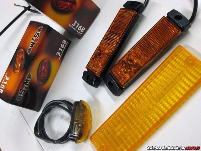

...har också köpt ledbelysning , ersättare till mina framblinkers samt sidoblinkers.
Framblinkers i originalstil men snäppet smidigare och sidoblinkers som jag ska försöka bygga in i listen.
