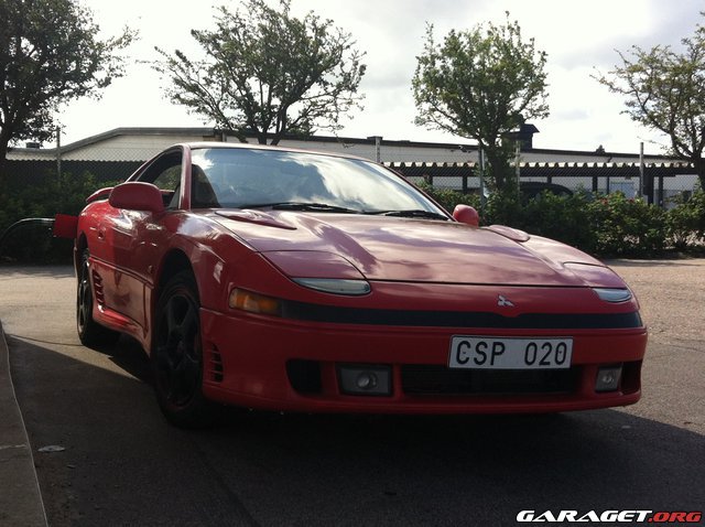

Detta är ett projekt som byggs åt mig själv och ingen annan, kommer därför inte stressa med att få det klart utan det får hellre ta lite längre tid och bli riktigt gjort istället. Första inlägget visar vad som hänt fram till dess att denna tråden startades smile
https://www1.garaget.org/gallery/images/171/170346/170346-c972a227581b27aeb7772517a58423f0.jpg
Upptankning nåra få minuter efter nyförvärvet

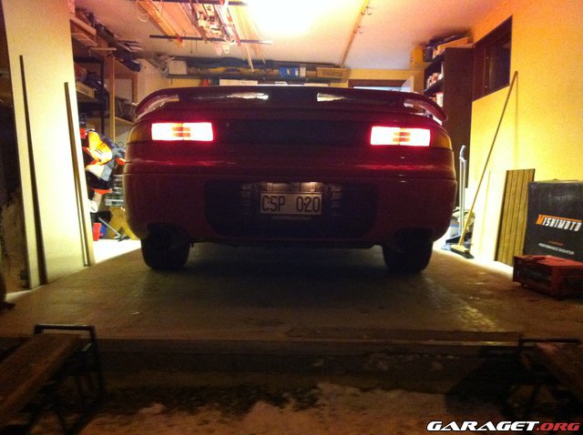

Bilen upplyft, huven av + front o lampor samt dränerad på olja o kylvatten
https://www1.garaget.org/gallery/images/171/170346/170346-a5aefe902511c9f69913a73beeaa74b4.jpg
Resting position until next time

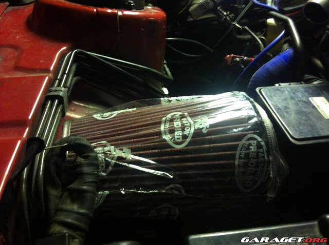

https://www1.garaget.org/gallery/images/171/170346/170346-20dda102a863aa75faa741738a26f281.jpg
Provinpassning utav nya filtret som skall på sen. Vart på millimetern men de gick ju ner iaf tongue

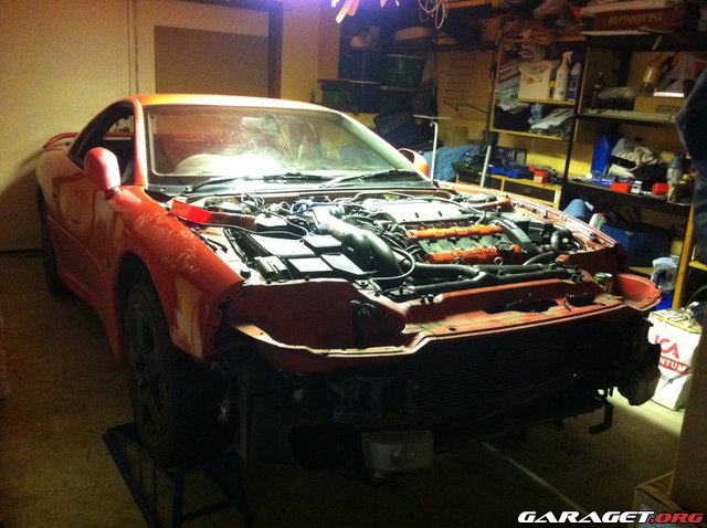

https://www1.garaget.org/gallery/images/171/170346/170346-a09eb12ac8878533d023c6a6046333af.jpg
https://www1.garaget.org/gallery/images/171/170346/170346-1f071bc7f0b2d0d197b13f92d8b04ac9.jpg

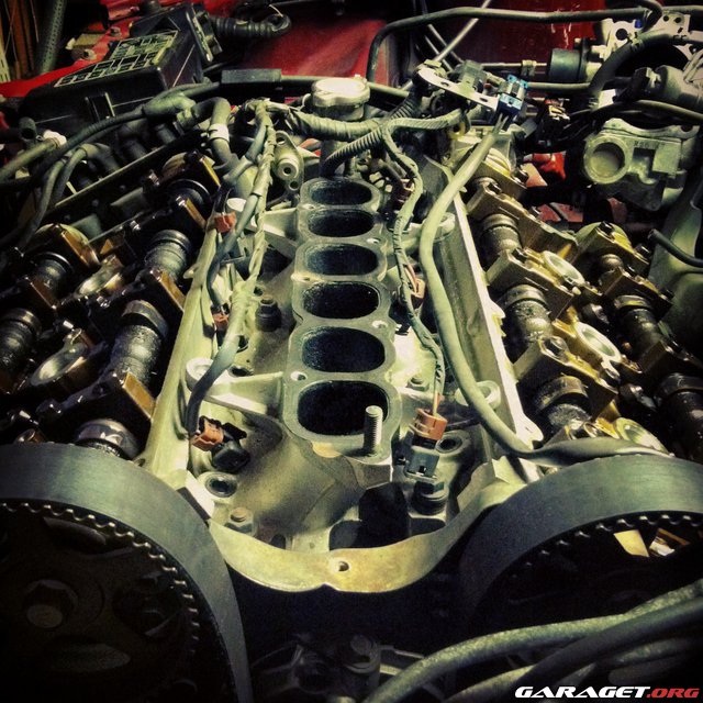

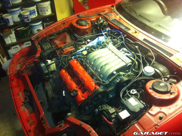

Ännu ett steg framåt, dock så ligger ventilkåporna nu på igen för att skydda från smuts, samt nedre delen utav plenumet är bortmonterat o tätat in mot ventilerna.

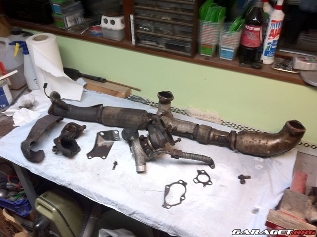

https://www1.garaget.org/gallery/images/171/170346/170346-ac2feb563d2eb31953b987fa27428f14.jpg

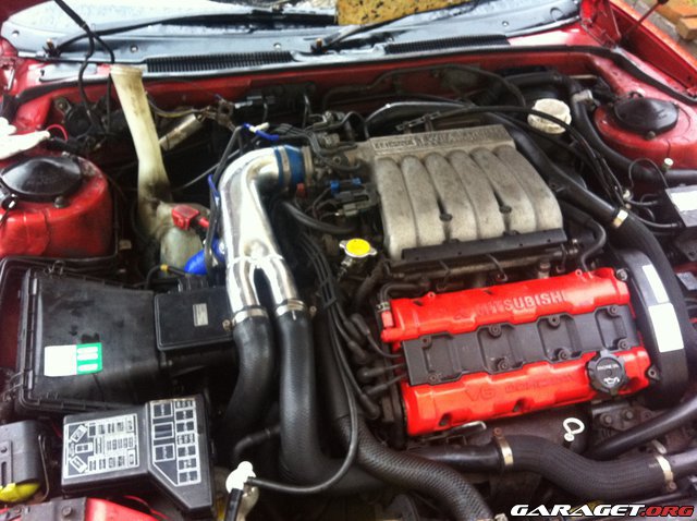

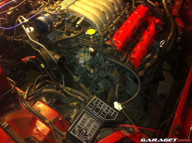

Produktiv kväll smile Bakre turbo o pre-cat togs bort ett par dagar efter detta

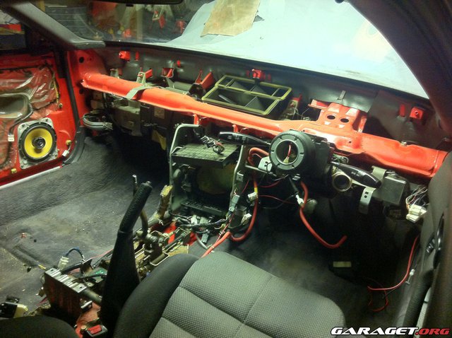

Å såhär ser det ut inuti just nu, mittpanelen + instrumentbrädan togs bort igår kväll. Tak, golv, förarstol höger dörrsida + lister på A-stolparna är det som återstår nu smile All annan inredning är redan urtaget inklusive bakre högtalare.

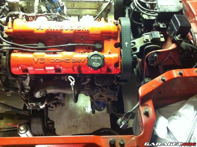

Blev en städdag i garaget idag. Vart iväg o investerade i en mutterknack o ny hyllställning för att få lite bättre ordning på alla grejjer.
Nästa steg är nu att imorgon försöka få loss bulten som håller vevaxelns remskiva på plats för att sen montera bort kamrem mm och lyfta av topparna.
Kabelstam, tändmodul, tändspolar o tändkablar som var bland det sista att få väck innan dess åtgärdades igår smile
