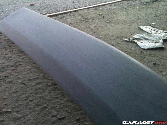

Har redan hunnit börja med lite saker, a stolparna och delen där bältet sitter smile hade tänkt att slipa ner allt lädermönster i inredningen och få en slät och fin yta att lacka på smile
Det är mycket att slipa!! men de blir bra tillslut wink

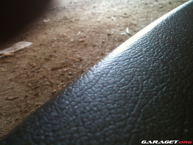

En bild på lödermönstret.
https://www1.garaget.org/gallery/images/150/149445/149445-ec3ee405c2ed31b14ee6f5df7b515361.jpg

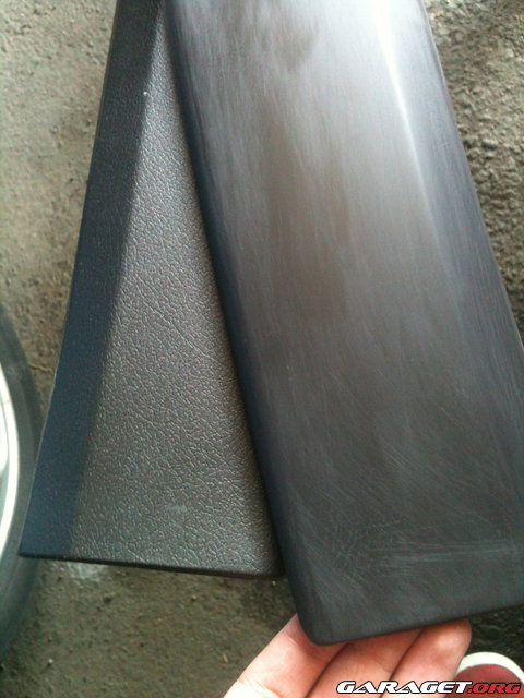

Slipa å slipa så blir det bra smile
https://www1.garaget.org/gallery/images/150/149445/149445-cc6bc595c95e6e72521e1d1da62591a9.jpg
Slipat med 80 papper, sen finare för att få veck de grova reporna, men mycket bättre redan smile

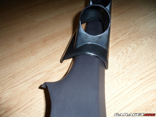

Har pillat lite mer med mätarhållaren som ska sitta i A-stolpen nu. smile
Lite bilder på de:

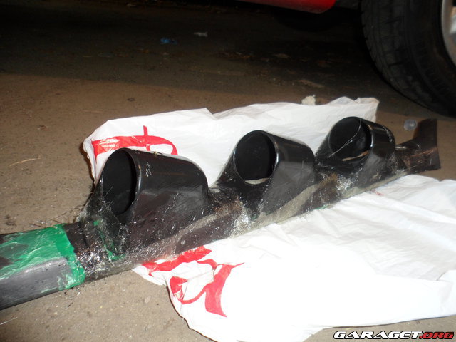

Såhär bra va passformen! Haha...
https://www1.garaget.org/gallery/images/150/149445/149445-55c4d64a763afbdc48713dfe7db53336.jpg

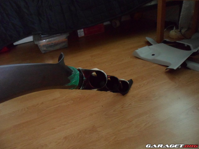

Tog tag i sågen och sågade till den lite, och limmade så den satt fast. Använde tape medans det torkade. Liite bättre blev det faktiskt smile Lite dålig bild kanske...
https://www1.garaget.org/gallery/images/150/149445/149445-506fc315114e73da8ec498bf65519175.jpg

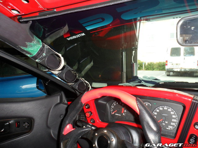

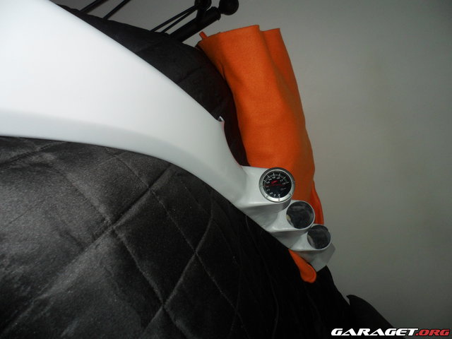

Så här kommer det sitta i bilen sen. kommer bli kanon hoppas jag smile
https://www1.garaget.org/gallery/images/150/149445/149445-4090944e9d823741866cd9f89aba14c9.jpg

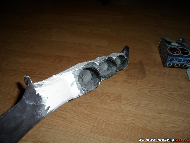

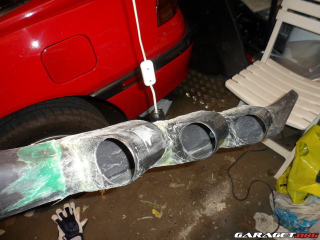

Tja! smile Nu har jag plastat lite på A-stolpen och spacklat första lagret. Det kommer minst att behövas en gång till. inte mycket kvar till lack på den A-stolpen big_smile
Plastat för att få dit hållarn ordentligt, och att de ska gå att spackla smile
https://www1.garaget.org/gallery/images/150/149445/149445-106aa001e762bb587060bc0741a6e895.jpg
Annan vinkel när det har torkat och jag slipat lite smile
https://www1.garaget.org/gallery/images/150/149445/149445-57fe20cf8cff0fbbc706c8be40f56fc2.jpg

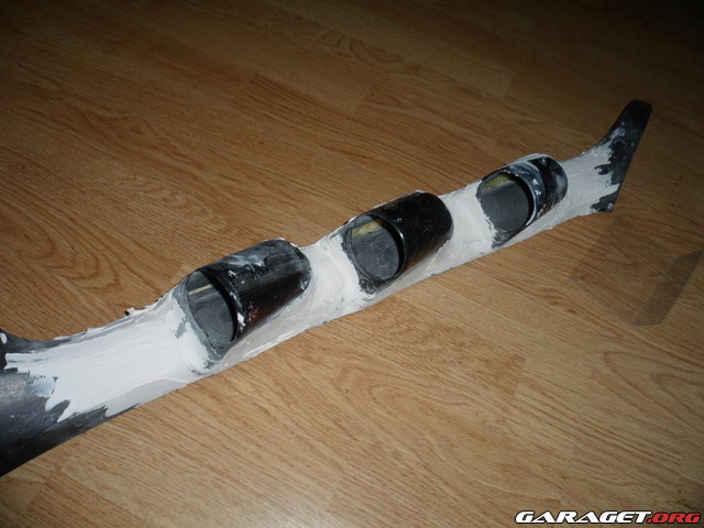

Första lagret spackel på (inte de snyggaste kanske) men ska slipas ner och spacklas igen såklart smile
https://www1.garaget.org/gallery/images/150/149445/149445-3fbf5cb0b9a36ab4e94ac9d160b16cca.jpg

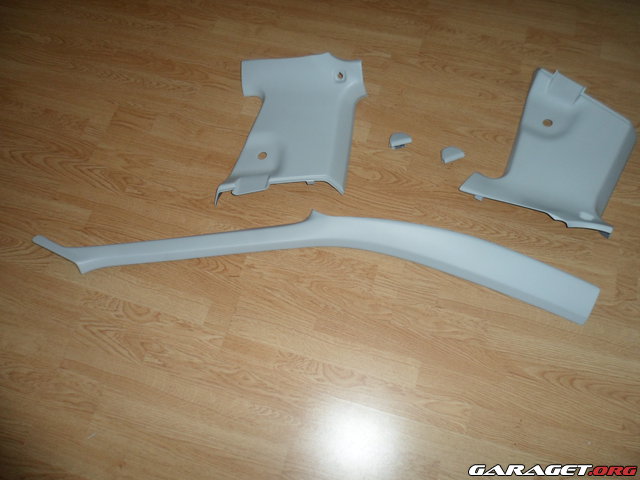

Efter att jag spacklat klart andra gången och slipat ner det så det är jämt och fint så drar jag på lite sprut spackel för att få i de finaste reporna, som med de andra delarna. Sen är det bara lackering kvar big_smile
Vad tycker ni? big_smile
